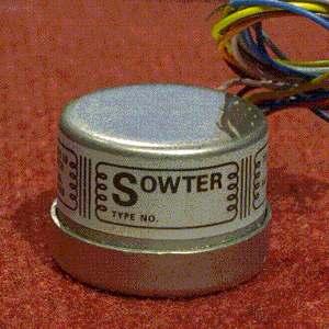

sowter.jpg.0dc94d198546828c0ea80763c278a346.jpgFacciamo un po' di chiarezza, la Sowter è un'azienda inglese che produce trasformatori di ogni tipo spaziando da quelli di alimentazione ad, appunto, gli elevatori di segnale per testine MC. La gamma è veramente molto ampia e Brian Sowter, il titolare, è una persona gentile e disponibile che ha sempre risposto velocemente e in modo esaustivo alle mie domande.
Un giorno girovagando per il suo sito web www.sowter.co.uk mi sono imbattuto in questo modello, il 9580 appunto, espressamente, secondo Brian, sviluppato per la 103 che, ricordiamo, in virtu' della sua impedenza d'uscita relativamente alta gradisce carichi più alti del normale (per una testina MC).

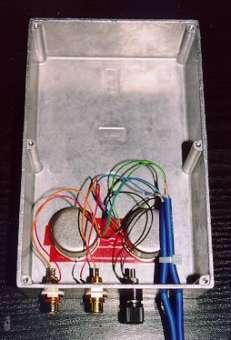

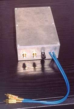

Sono proprio piccolini, non c'è che dire, non so se le foto fanno intendere le loro dimensioni reali, comunque sia sono poco più grossi di un bottone e alti circa 2 cm. Quello che serve in più è: un contenitore, pin jack d'ingresso e d'uscita, un morsetto per la massa, qualche utensile e un po' di tempo libero.
Nelle foto vedete la mia realizzazione, devo dire che normalmente riesco a far cose migliori ma in questo caso avevo fretta e quindi non sono stato molto attento. Per l'uscita ho preferito usare uno spezzone di cavo piuttosto che altri due jack perché così ho evitato un'altra interruzione di contatto sul segnale, ma nulla vieta di fare diversamente da me. Il cavo, ovviamente, è un cavo moooolto esoterico dello stratosferico costo di circa 2,5 Euro al metro.
Se vi state chiedendo perché abbia utilizzato un contenitore così grande e state ipotizzando che l'abbia fatto per avere più "aria" tra gli strumenti mi dispiace deludervi ma la soluzione è molto più semplice, non ne avevo altri…:-)

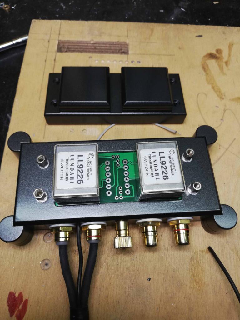

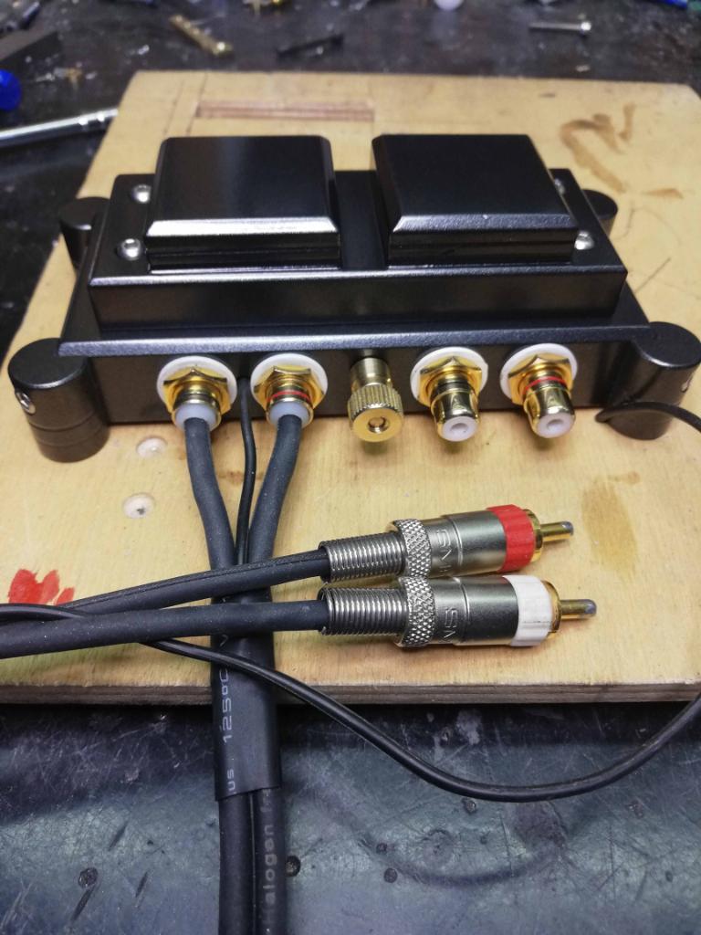

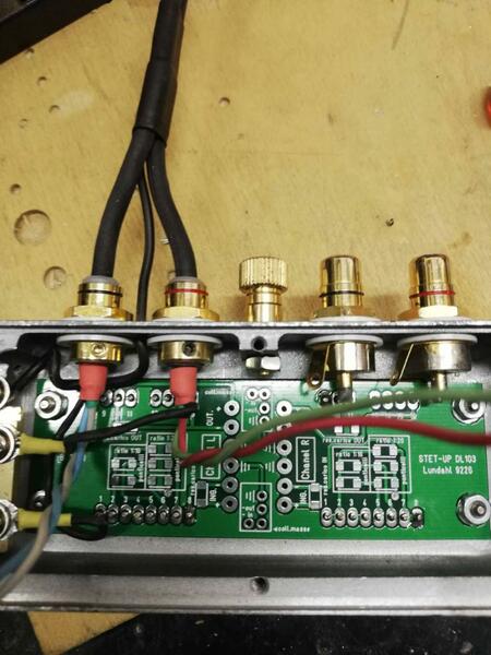

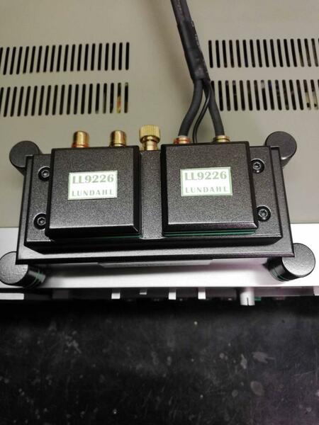

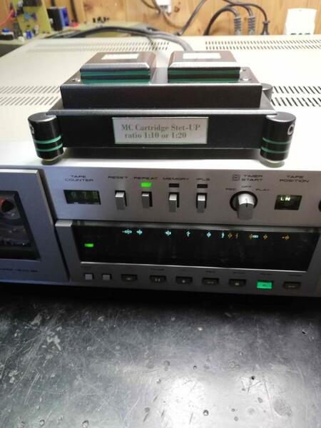

Lo sbattimento è per molti(o almeno per me) un passatempo,un pensare(che a una certa età fa più che bene) come realizzare, assemblere,la manualità che tieni sempre in esercizio.Dovessi quantificare lo sbattimento per realizzare lo stet-up della mia DL103,cioè disegnare la PCB per alloggiare i trafo e i vari collegamenti,realizzare il case da un pezzo di alluminio pieno,lavorare per ore alla fresa e al tornio ci avrei acquistato non uno ma almeno tre di quelli della casa,ma vuoi  mettere la soddisfazione di vedere il tutto funzionante(e anche bene)e realizzato come lo avevi pensato,per il resto c è Mastercard.

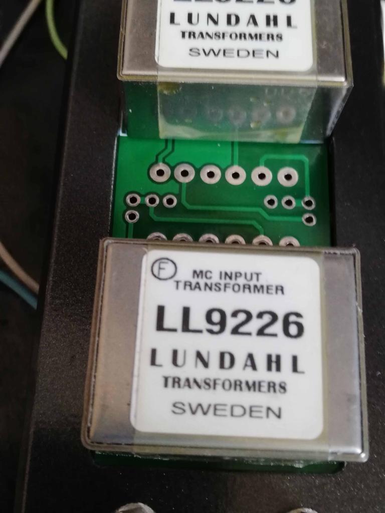

@Mxcolombo La basetta l ho disegnata io poi mandata a fare in Cina che con 2€ e 4€ di spedizione(ci vuole qualche giorno)te ne fanno 5,prima me le facevo da me,ho il bromografo,ma non vengono come quelle fatte da loro perchè manca il solder e le serigrafie e sono a doppia faccia cosa un poco complicata farsele da solo.Il box è ricavato da un pezzo di alluminio pieno lavorato alla fresa.A parte i trasformatori e gli ingressi RCA è tutto fatto in casa anche l attacco per la massa.
@mchiorri Grazie.
@skillatohifi Lo ho preso da Audiokit,da prima ero orientato di prenderlo pari pari a quello dell opener,ma i tempi di consegna a quel momento si aggiravano a circa tre mesi.In fin dei conti è stato meglio così, perchè quello che ho preso lo puoi montare direttamente sulla PCB.https://www.audiokit.it/it/lundahl/288010-ll9226-lundahl-mc-input-transformer.html
