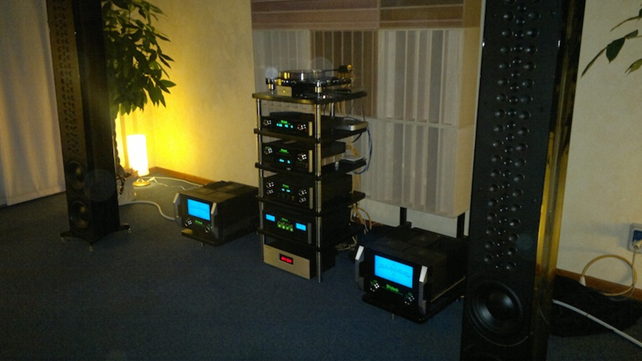

Lo scorso settembre al T.A.V. di Milano, il sistema McIntosh in dimostrazione mostrava l’inquietante ed ingombrante presenza dei diffusori XR1K, un mostro da 2 woofers da 10”, ben 44 midranges e 28 tweeters. In questa occasione è scatto in me l’interesse per un ascolto approfondito, in scala ridotta, di un diffusore acustico simile a quel sistema, da effettuare non appena possibile, nella mia abitazione.

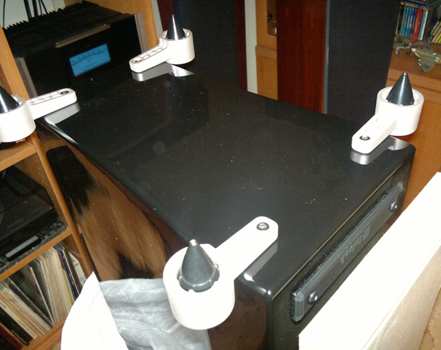

I diffusori si presentano in finitura laccata nero piano, verniciata in modo impeccabile e, la loro pianta, prevede il frontale appena più largo del lato posteriore. Sono forniti degli ottimi piedini che possono essere dotati o di punte o di piedini per non danneggiare le superfici più delicate come il parquet.
I connettori di collegamento con l’ampli, quattro per diffusore, quindi idonei per il biwiring, sono di ottima fattura ed identici a quelli da poco utilizzati anche sui nuovi amplificatori. Dovrebbero essere previsti anche i ponticelli per poter utilizzare una sola coppia di cavi ma, nella coppia a mia disposizione non erano in dotazione e, quindi, ho dovuto ponticellare i connettori con spezzoni di cavo in rame di 1,5 mm di spessore.  Ben fatte sono le tele di protezione dei trasduttori, molto trasparenti al suono e facilmente rimovibili e riposizionabili con aggancio magnetico al frontale del diffusore.

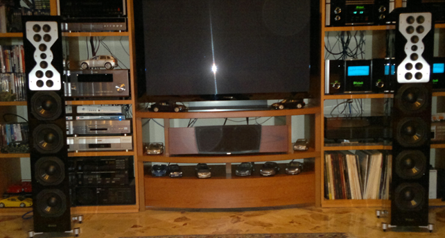

Il mobile è alto 1. 295 cm, largo  20,3 cm e profondo 46,9 cm. Il peso è di 31,1 Kg cd.  Gli altoparlanti in esso contenuti sono ben 15 così suddivisi: 4 woofers da 16 cm, 10 midranges ed un tweeter. Le frequenze di taglio del crossover sono diverse ed evidenziano la natura a quattro vie del diffusore: i woofers emettono fino ai 300hz, 8 midranges si collocano come veri altoparlanti per le medie frequenze, occupandosi delle frequenze dai 300 ai 2000 hz, altri due midranges si collocano come mid alti, raggiungendo gli 8000 hz ed, infine il tweeter che si occupa delle frequenze superiori agli 8000 hz. La sensibilità dichiarata è di 87db 1watt metro (2,83V) su un carico di otto ohm. Il materiale con cui sono costruiti i componenti vede per i woofers coni in polipropilene con un particolare sistema di pilotaggio, chiamato da McIntosh LD/HP, che dovrebbe garantire una maggior forza magnetica nel movimento dei coni, al fine di aumentare l’efficienza di emissione e contemporaneamente diminuire eventuali distorsioni. I midranges sono a cupola invertita in titanio da 2 pollici ed il tweeter è da ¾ di pollice. I magneti dei midranges e del tweeter sono in lega di neodimio/ferro/boro. La potenza applicabile vede un range di utilizzo dai 75 ai 600 watt. Il diffusore ha carico reflex ed il condotto è posizionato sul retro del mobile in una posizione inconsueta, in alto e non in basso come si è solito osservare in tutte le altre realizzazioni. Il suddetto condotto non è circolare ma rettangolare ed è assimilabile ad una specie di linea di trasmissione invertita, cioè con l’apertura verso l’alto anziché verso il basso. Infine una note di colore, anzi di luce: sul frontale del diffusore c’è il logo del brand che, se si connettono all’ampli i connettori per il power controll, si illuminano.
I diffusori sono stati collocati nella mia sala d’ascolto e posizionati inizialmente, nella stessa posizione che utilizzo per i miei diffusori di riferimento, i Dynaudio Sapphire.
Il risultato iniziale è stato controverso tanto da render necessario provare altre posizioni per i due diffusori. Da solo che, con l’aiuto di un amico molto bravo nel fine tuning, sono riuscito a trovare una posizione che mi potesse far comprendere, fino in fondo, di cosa sia capace di riprodurre questo sistema di altoparlanti.
Prima di parlare del loro suono una premessa: l’approccio all’ascolto di questo sistema deve essere diverso da quello che è consueto per un sistema europeo.  E’ del tutto evidente che, per McIntosh i parametri fondamentali della risposta in ambiente dei diffusori sono ben distanti dai nostri, per due motivi: il primo perché le abitazioni statunitensi non sono costruite come le nostre (vedi l’uso di pareti in cartongesso), il secondo perché per McIntosh è fondamentale ottenere la maggiore superficie utile d’ascolto a discapito della ricostruzione scenica usufruibile in un solo punto.
Tutto ciò premesso, il primo impatto, come dicevo, è stato spiazzante poichè, in presenza di un’ottima risposta alle basse frequenze, veramente rocciose solide e profonde, mi sono ritrovato un medio parzialmente vuoto ed un alto esteso, aperto ma né rifinito e né a fuoco. Con diverse ore di prove di posizionamento ho ottenuto quella che per me, è stata la soluzione di compromesso, con i diffusori più avanzati del consueto, con una rotazione accentuata,  con il centro di emissione puntato a circa 30 – 50 cm davanti al punto d’ascolto ideale. Con questa sistemazione ho ottenuto un miglior equilibrio sia sulle basse frequenze, rese così meno invadenti, con le medie frequenze più corpose e una più che lodevole estensione delle altissime frequenze.
La timbrica del diffusore, sostanzialmente sana,  sicuramente è più scura del mio riferimento. Le voci maschili sono restituite con grande profondità e corpo, così come contrabbasso e violoncelli fanno sentire il peso delle rispettive casse armoniche dando chiaramente la sensazione del legno che vibra sotto lo sforzo dell’esecuzione. Grandissima prestazione si ottiene con i timpani e con le altre percussioni in genere. Da questo punto di vita la restituzione della musica rock o elettronica rende l’ascolto emozionante e coinvolgente.  Le frequenze medie mi sono sembrate un po’ più asciutte del riferimento, con un tempo di decadimento più veloce del normale. Ad esempio, le voci femminili si pongono più corpose e con la sensazione di essere state registrate in secondo piano. Il pianoforte è dinamico ma non così limpido e liquido. In sintesi, è come se avessero voluto privilegiare la risposta ai transienti rispetto alla ricchezza armonica. Le alte frequenze sono estese ed il diffusore è trasparente, ben evidenziando, ad esempio, quanto presente, come rumori, nell’incisione. La chitarra elettrica è reale ed a volumi altissimi, coinvolgente e non distorta. Il timbro dei violini è esteso, sufficientemente rifinito e mai fastidioso. Quello che è evidente è che manca quel qualcosa in più che hanno altri diffusori di ugual categoria: mi riferisco a quella sensazione di “ossigeno” tra i vari strumenti, quella maggior definizione che rende una normale riproduzione, un evento ludico.
image.png.934784f6453a5a18378cae50b0caa4d3.pngIl diffusore è pressoché ideale con la musica rock e con la fusion ma, con il jazz e, soprattutto con la classica, questa mancanza di maggior definizione, è per me un minus. So di essere magari un po’ severo poiché abituato alla grande prestazione del tweeter Esotar2 delle mie Dynaudio e, il suddetto componente, non si inventa dall’oggi al domani.
Interessante  e lodevole la sensazione di stage largo, con il fronte sonoro esteso in larghezza ma un po’ meno in profondità ed altezza. Come dicevo prima, per McIntosh è evidentemente più importante ottenere in ambiente una zona d’ascolto ampia anziché un unico punto privilegiato.
Una nota relativa alla sensibilità del diffusore: nonostante un dato di sensibilità teoricamente superiore a quello delle Sapphire, 87db 1W/M su 8 ohm rispetto a 88 db 1W/M su 4 ohm (equivalenti a 85 db) il diffusore americano si mangia potenza più del danese. A volumi medi d’ascolto di circa 95-98db il livello di volume con gli XR100 vede il display sul preamplificatore indicare il 56-58% contro i 46-48% delle Sapphire. E’ come se le americane entrino in coppia solo se ben sferzate e assecondate da dosi massicce di potenza.
