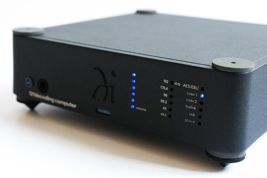

Il 121 è esteticamente gradevole, discreto e simile ad altri prodotti della serie 1 come il 171i Transport dock per iPod, ormai fuori catalogo,  e il 151 PowerDAC Mini e presenta alcuni particolari caratteristici utilizzati molto spesso per altri prodotti Wadia come la stondatura del telaio in alluminio verniciato nero opaco e i piedini conici, in questo caso in gomma, che sono richiamati dai “tappi” sul pannello superiore. Misura alla base solo una ventina di centimetri circa ed è alto meno di sette per 1,13 kg di peso. Sul frontale non sono presenti pulsanti, interruttori o manopole ma solo logo, serigrafie e tre file di led blu da cui si può leggere rispettivamente l'ingresso digitale selezionato e l'impostazione della fase, la frequenza di campionamento ed il livello del volume. Già, il volume, perché il Nostro è anche un preamplificatore dotato di un controllo digitale a 32 bit.

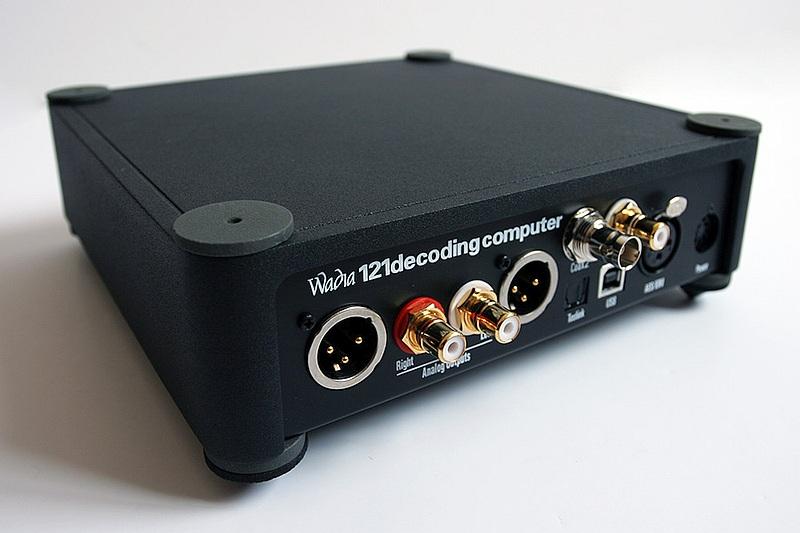

Wadia-121-rear.jpg.a8b1fc5a1f23f28c25c53eb8b915607c.jpgOltre ai led solo una presa da ¼ di pollice per l'uscita cuffie e il sensore IR per l'indispensabile telecomando da cui si gestiscono tutte le funzioni di controllo. Sul retro una quantità invidiabile di ingressi e le uscite sia single-ended RCA che XLR bilanciate e la presa per collegare l'alimentatore esterno.

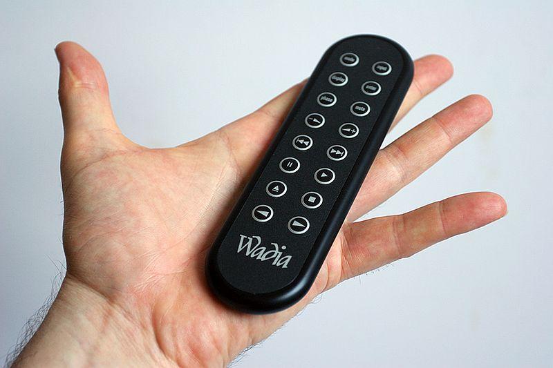

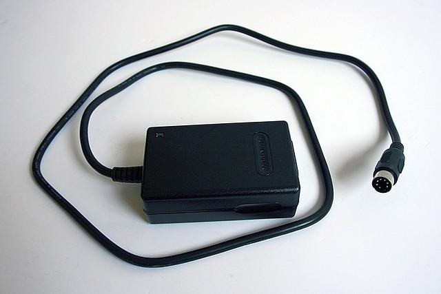

Nel compatto e ben realizzato imballo sono contenuti i tre elementi fondamentali del Wadia 121 ovvero il telaio principale, l'alimentatore con spina DIN a 7 poli ed il telecomando in metallo. Oltre a questo nessuna documentazione cartacea ma solo una pen drive in dotazione contenente il manuale in formato pdf.
Le caratteristiche tecniche del 121 sono molto interessanti a partire dalla grande quantità di ingressi disponibili, coassiale S/PDIF (sia BNC che RCA), AES/EBU, TosLink e USB asincrono, per mezzo dei quali sono supportati file PCM fino alla soglia di 192 kHz 24 bit. L'ingresso USB 2.0 è dotato dell'ormai famoso e affidabile chip Xmos e per gli utenti Apple l'ingresso in questione è plug&play poiché non è necessaria l'installazione di alcun driver: infatti il Wadia 121 viene immediatamente riconosciuto non solo dall'applicazione MIDI Audio ma persino fra le preferenze di sistema per via del Clock interno. Nel caso si utilizzi un PC con Microsoft Windows è disponibile per il download dal sito ufficiale l'apposito driver. Per quanto riguarda le uscite analogiche è dotato sia di connessioni RCA che XLR e dal momento che sono contemporaneamente attive è particolarmente semplice collegare un bel subwoofer amplificato. Il livello d'uscita è regolabile e si può scegliere quello più adatto alle nostre necessità fra tre livelli pari a 1V, 2V e 4V. Quanto al volume digitale a 32 bit di cui facevo cenno poc'anzi questo opera all'interno del dominio digitale per cui non esiste, e non è neppure necessario, un sistema per escluderlo. Attraverso il telecomando si regola il livello del volume, che ha un intervallo utile di 60 dB, con passi di 0.5 dB e attraverso i 6 led posti sul frontale possiamo avere un'indicazione dell'attenuazione selezionata poiché ciascuno di essi si illumina ad ogni incremento di 10 dB pari a 20 “click” del tasto apposito.

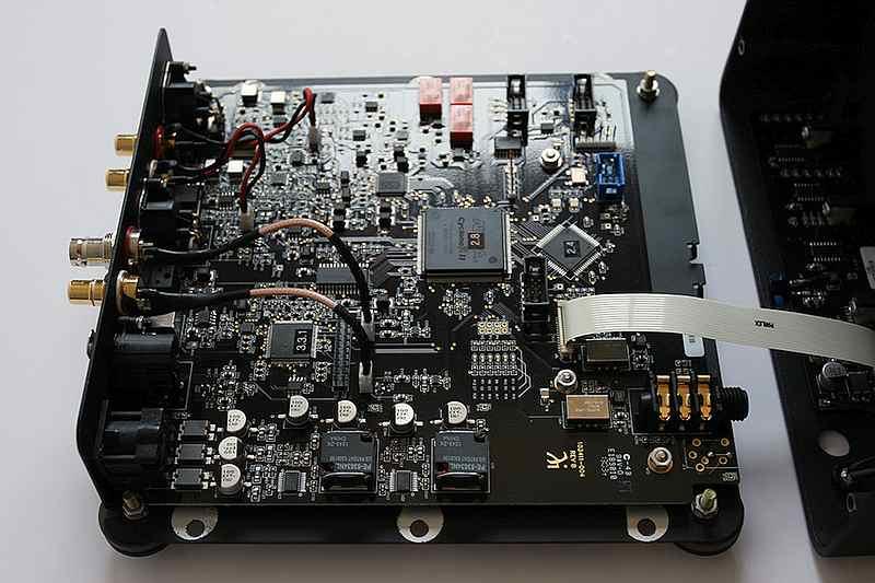

Wadia-121-inner.jpg.df3870bf37f47212b0f9a8ac00fd35d7.jpgCome se non bastasse questa già ricca dotazione il Wadia 121 possiede anche una uscita con stadio di amplificazione in classe A, anch'essa regolabile, per interfacciare sia cuffie a bassa che ad alta sensibilità.

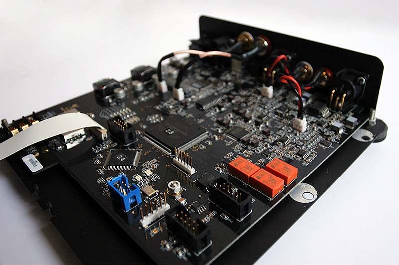

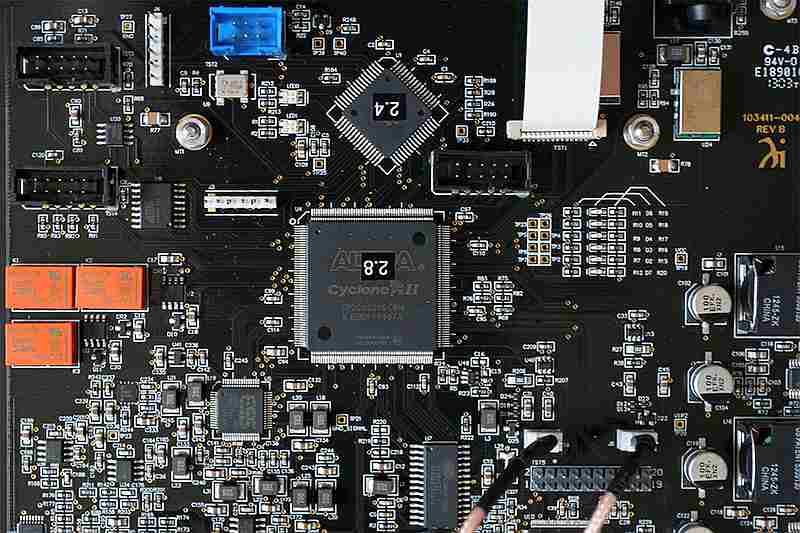

Svitando le sei viti e rimosso parte del telaio possiamo vedere il grande circuito stampato che raccoglie tutte le sezioni comprese le alimentazioni ed il piccolo chip DAC ESS Sabre ES9018S vicino all'imponente dispositivo a logica programmabile Altera Cyclone II. Apprezzabile la separazione del segnale in uscita dal Sabre per rendere disponibili all'uso contemporaneamente sia l'uscita single-ended che bilanciata. In linea con l'ingresso USB possiamo invece scorgere il chip Xmos che è ormai implementato per le sue doti e la sua affidabilità sulla maggior parte dei convertitori con ingresso USB in commercio.

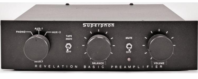

381650575_SuperphonRevelationBasic.jpg.fcc64c2433ae21b90ce5ab2f3c940411.jpgInoltre per valutare con maggior serenità alcune funzioni dell'oggetto in prova ho inserito a più riprese anche il preamplificatore Audio Research Ref2 MKII e un ben più economico, vecchiotto ed estremamente sorprendente Superphon Revelation Basic progettato nientepopodimeno che da Stan Warren (vedasi PS Audio). L'uscita cuffie è stata testata con due cuffie piuttosto diverse sia come caratteristiche che come costo, la Denon AH-D7100 e la Sennheiser HD600.

Vi sono alcuni aspetti di questa elettronica che non mi hanno entusiasmato come ad esempio l'interfaccia poco intuitiva (con i suoi molti led) legata indissolubilmente al telecomando, l'assenza di una manopola e/o di un display che sarebbero stati utili per impostare le varie funzioni e regolare il volume, l'assenza di interruttore on/off e persino la mancanza di documentazione cartacea nell'imballo (disponibile però nella pen drive in dotazione). Oltre a questi, che ritengo tuttavia dei peccati veniali superabili anche con poco sforzo da parte dell'utente finale, vi è anche un altro elemento che ritengo più penalizzante come l'alimentatore switching in dotazione; considerando la bontà del progetto e le capacità dei progettisti Wadia si sarebbe potuto curare un po' di più l'alimentazione ottenendo sicuramente migliori prestazioni anche a discapito di un più alto prezzo di mercato.
