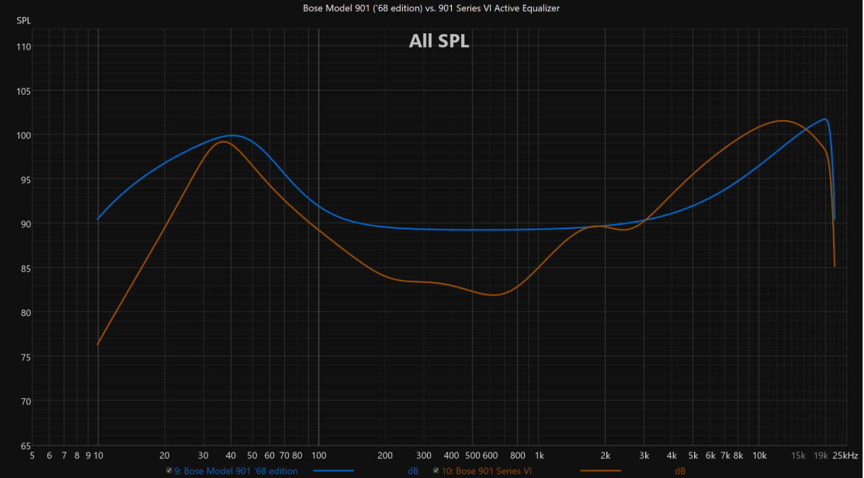

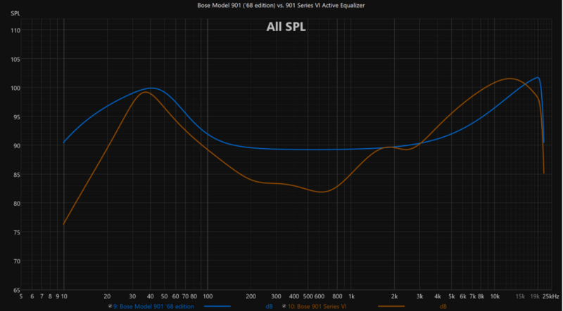

Non si capisce perchè un eq attivo debba essere per forza "esoterico".
Questi diffusori Bose non hanno crossover passivo ed utilizzano dei trasduttori a banda piena per riprodurre tutto lo spettro di frequenze; essendoci la fisica che pone dei limiti abbisognano obbligatoriamente di una equalizzazione (oltre che del carico meccanico) per coprire gli estremi calanti.
Non mi pare difficile da comprendere.
Quindi o li si usa con il loro Eq (o con un eq digitale o analogico che riproduca esattamente la curva di progetto Bose) oppure li si lascia stare.
La curva di +/- 6 db che tu ipotizzi poi mi pare campata in aria, dipende dalla serie di 901 ma in ogni caso è ben più decisa.

@Velvet La curva di +/- 6 db che tu ipotizzi poi mi pare campata in aria, dipende dalla serie di 901 ma in ogni caso è ben più decisa.
Hai ragione. Ho letto il forum degli Audioscienziati e l'escursione è ben più elevata. > di 12 dB
Cmq questi signori https://deercreekaudio.com/products/eq901-elite dicono di replicare l' EQ analogico Bose.
Con quale risultato, non saprei dirvi.
