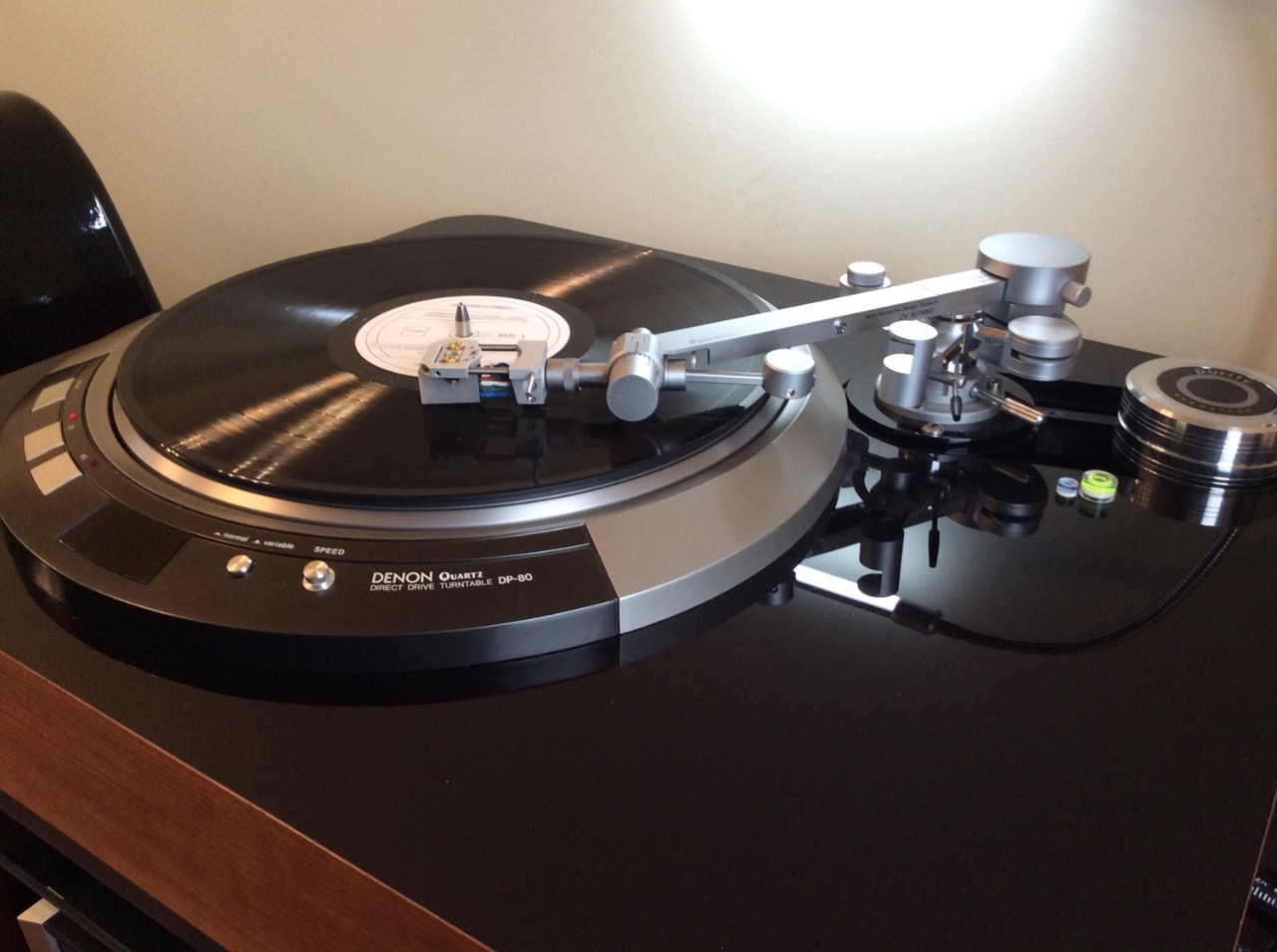

Buongiorno a tutti,
Sto mettendo in pratica un mio pallino che avevo da tempo, cioè quello di assemblare un giradischi da solo ed usarlo come secondo giradischi del mio impianto. Avendo il Michell Gyro come primo giradischi, l'idea è quella di avere due impostazioni di suono diverse.
In questo caso infatti ho scelto di andare sulla trazione diretta ed ho acquistato un Denon dp 80, il solo gruppo motore/piatto.
Adesso devo scegliere il braccio da 12 da abbinargli per poi progettare il plinto.
Chiedo a voi a questo punto che braccio mi consigliate abbinato al denon, che possa essere una accoppiata vincente in termini di dinamica graniticità ariosità e dettaglio.
Ovviamente anche un occhio all'estetica va dato, visto che comunque la realizzazione finale vorrebbe essere una modernizzazione e valorizzazione del denon, quindi questo braccio dovrà avere anche una coerenza estetica con la padella giapponese

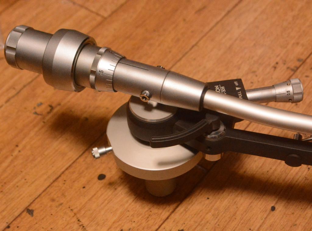

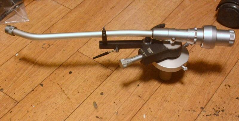

Io andrei su un braccio coevo, rimanendo in casa c'è la possibilità di metterci come 12" un bel Denon DA308 oppure passando ad altri marchi un Victor UA7082,  quest' ultimo ha pure la possibilità di regolare "on fly" l'altezza....da verificare però le condizioni del dumping del contrappeso che con gli anni tende a cedere ma è possibile la sostituzione se fatta da mani esperte con materiali di smorzamento attuali.

@BEST-GROOVE  il contrappeso del Victor in foto ha ceduto o è proprio così ? dalla foto non pare allineato al braccio

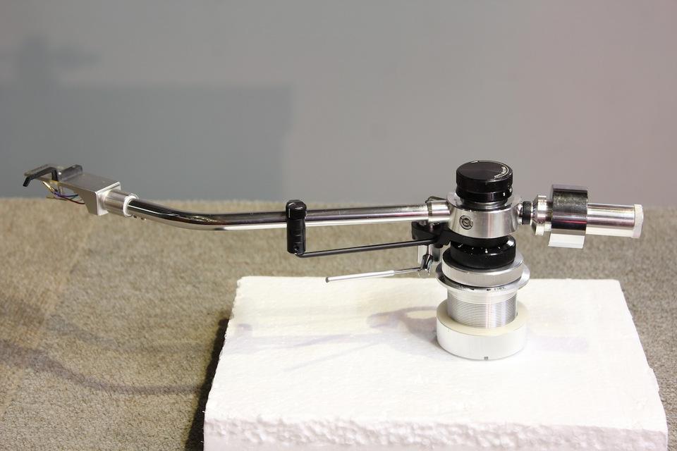

È un unipivot, traccia in modo straordinario
Ha una solidità in basso che ricorda i grossi sme e una velocità che si avvicina ai top rega

  • Moderatori
ha  ceduto di pochissimo...tieni presente che sicuramente quel braccio ha come minimo 40 anni e la gomma che cede ci può stare; molto dipende dalle condizioni ambientali in cui è stato tenuto il giradischi ed il braccio, ad esempio su uno che presi in mano la gomma era proprio distrutta, spappolata su un'altro era ancora perfetta come nuova.
