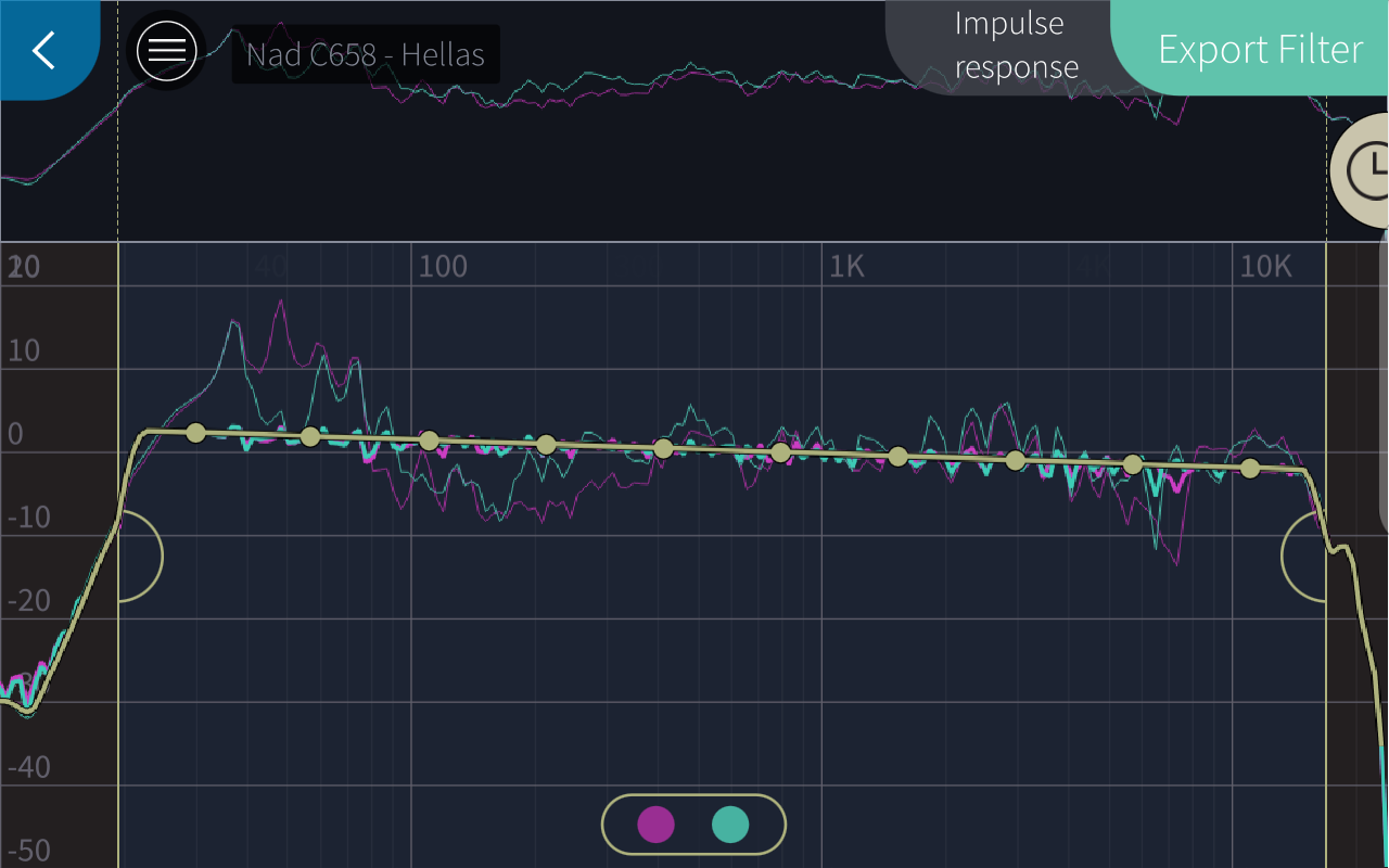

@cesri  C'è un microfono in dotazione che va collegato al pre,tramite l'apposita ap devi posizionarlo in varie posizioni, dipende dalla seduta di ascolto,dopo le misurazioni esce la risposta corretta secondo Dirac, risposta che puoi modificare a tuo piacimento e con 4 preset. La versione di serie agisce fino a 500hz,da poco ho acquistato la versione full costo 99$.
È più complicato da spiegare che da fare..    ..e io sono negato per queste cose.

..e questa la correzione,che non ho toccato,della mia stanza.

Quello che mi riesce un po' difficile capire è come agisce questo DSP.Come può agire sul finale e sui diffusori che hanno un  x-over passivo a valle ?
Tecnicamente non ne ho la minima idea,non è l'unica soluzione disponibile,ad esempio anche Anthem e Lyngdorf hanno un loro sistema proprietario sui propri amplificatori,ci sono anche i Minidsp che dovrebbero agire allo stesso modo.
La stessa cosa, anche se in maniera un po' diversa, credo facciano gli ampli HT con le varie autocalibrazioni

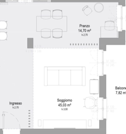

C8DC335B-8DFE-492A-80EC-FDE89F0CA0EB.jpeg.989a9fafced6df44178a9865c2afaaee.jpegBuonasera Forumer avrei bisogno di una vostra opinione sul tipo di diffusore ( stand o pavimento)che collochereste in un ambiente come quello allegato.
la parete hi-fi è quella fronte divano distanza tra i due diffusori 3 mt circa distanza punto d’ascolto sempre intorno ai 3 mt
l’amplificatore che le dovrà pilotare è un supernait2
ascolto prevalentemente rock pop ed elettronica...
grazie per la vostra attenzione 🙏🏻
