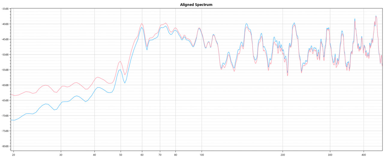

2 ore fa, ilmisuratore ha scritto:
hanno riequalizzato la risposta in frequenza, da 100 hz a scendere termina con +8 dB progressivo fino a 20 hz
8 db mi sembrano una enormità ... per i diffusori / sub che ci arrivano si rischia di eccitare l'ambiente , se i diffusori non ci arrivano è tutta potenza elettrica sprecata per scaldare la bobina del woofer ... secondo te perché hanno fatto sta cosa ?

Ai fini pratici con questo disco non sono un enormità
Se osservi il modulo dello spettro c'è una parte energetica a 60 hz, poi giù di li l'energia precipita di circa 20 dB
Rimodellare la resa delle bassissime quando l'energia si trova sotto di 20 dB dalla cresta non comporta controindicazioni
 Molto interessante !
