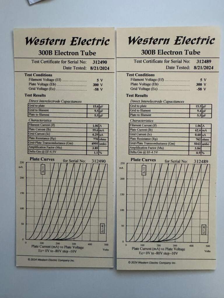

alexis Inviato 3 Ottobre Inviato 3 Ottobre 1 minuto fa, mariovalvola ha scritto: Speriamo che le prossime abbiano le curve a posto Mi sono ricordato delle tue note, e ho accluso la foto delle curve evidenziando proprio quella particolarmente sballata, che corrisponde proprio alla valvola rotta…
walge Inviato 3 Ottobre Inviato 3 Ottobre 53 minuti fa, alexis ha scritto: Mi sono ricordato delle tue note, e ho accluso la foto delle curve evidenziando proprio quella particolarmente sballata, che corrisponde proprio alla valvola rotta… Mi ricordi che ampli è? Walter
mariovalvola Inviato 3 Ottobre Inviato 3 Ottobre @alexis Sei sicuro che non sia l'ampli ad avere problemi?
alexis Inviato 3 Ottobre Inviato 3 Ottobre 1 ora fa, walge ha scritto: Mi ricordi che ampli è? Walter Viva Classic 300b mono, ho poi rimesso le PSVANE e ora sto ascoltando quelle, con un bel po di colore timbrico in meno.. purtroppo.. 1 minuto fa, mariovalvola ha scritto: @alexis Sei sicuro che non sia l'ampli ad avere problemi?
bluenote Inviato 3 Ottobre Inviato 3 Ottobre 10 minuti fa, alexis ha scritto: Viva Classic 300b mono, ho poi rimesso le PSVANE e ora sto ascoltando quelle, con un bel po di colore timbrico in meno.. purtroppo.. Hai le Psvane Summit o le Acme? Il bias dei Viva è automatico ?
walge Inviato 3 Ottobre Inviato 3 Ottobre 14 minuti fa, alexis ha scritto: Viva Classic 300b mono Lo ha fatto alla accensione e?
alexis Inviato 3 Ottobre Inviato 3 Ottobre 2 ore fa, walge ha scritto: Lo ha fatto alla accensione e? Fiammate blu brevi e raffica dí schioppettate d’accompagnamento.. Ho ovviamente spento al volo, e poco dopo riprovato, ma la valvola é spirata completamente. sono curioso come sarà l’epilogo, mi attendo una coppia nuova… ma vedremo..
walge Inviato 4 Ottobre Inviato 4 Ottobre 6 ore fa, alexis ha scritto: Fiammate blu brevi e raffica dí schioppettate d’accompagnamento Quindi alla accensione??? W

walge Inviato 4 Ottobre Inviato 4 Ottobre 16 ore fa, alexis ha scritto: Fiammate blu brevi e raffica dí schioppettate d’accompagnamento.. Se è solo all’accensione si potrebbe ipotizzare una mancanza di isolamento tra gli elettrodi Se il finale è autobias el’alimentaIone a valvole con raddrizzatrice a riscaldamento diretto forse potrebbe essere quello il motivo Walter
mariovalvola Inviato 4 Ottobre Inviato 4 Ottobre @alexis hai provato con un multimetro a misurare la continuità tra i due piedini più grossi?
alexis Inviato 5 Ottobre Inviato 5 Ottobre 13 ore fa, mariovalvola ha scritto: @alexis hai provato con un multimetro a misurare la continuità tra i due piedini più grossi? No caro, considerato che con le psvane gli ampli suonano benissimo, mi pare chiaro che una delle due valvole ci abbia lasciato le penne.. può capitare, infine sono delle lampadine.. E ora siano già impacchettate per la Germania 🇩🇪.. I miei ampli hanno ovviamente un soft start per molto delicato, per cui la valvola defunta che tra l’altro era quella del diagramma più brutto della coppia… é l’unica spiegazione. ah ecco mi aspettavo da WE una più rigorosa e attenta selezione alla fonte.. visto il costo e considerato che era una coppia matched e sigillata.
