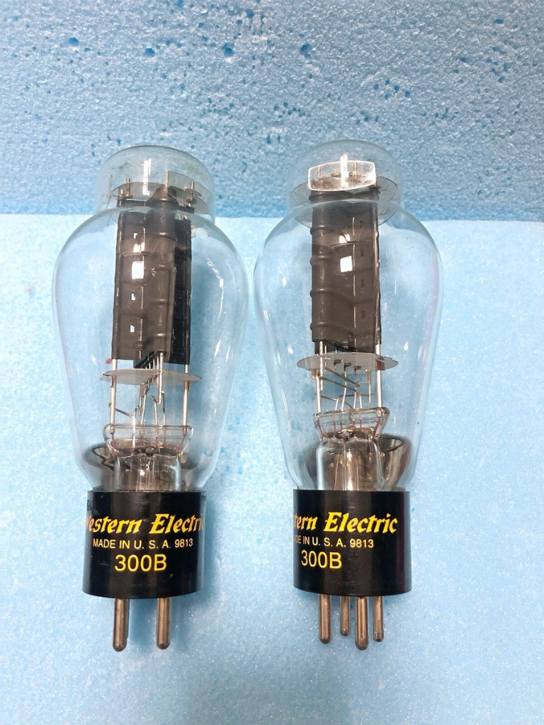

walge Inviato 5 Ottobre Inviato 5 Ottobre 7 ore fa, alexis ha scritto: I miei ampli hanno ovviamente un soft start per molto delicato, per cui la valvola defunta che tra l’altro era quella del diagramma più brutto della coppia… é l’unica spiegazione. la differenza nelle curve non identifica il problema che chiaramente deriva da una usura e quindi da una modifica della struttura interna magari per un difetto costruttivo La mia ipotesi rimane tale. Aggiungo poi che non capisco se sono quelle ultime con placca differente dalle storiche. - queste sono del 1998 (serie precendente alla ultima) e sono simili alle originali ( foto da internet)

walge Inviato 9 Ottobre Inviato 9 Ottobre 1 ora fa, alexis ha scritto: una coppia preventivamente misurata da loro. Loro hanno il ROE tube tester ( una versione precedente al mio) Quindo hanno lo strumento giusto per le misure e sapranno cosa fare. Se superano il test set si può stare ragionevolmente tranqulli. La questione delle curve un pò differenti non ha a che fare con il problema che hai avuto. Appare piuttosto chiaramente che la qualità costruttiva non sia al livello delle versioni precedenti anche perchè il fatto che abbiano offerto la serie B ad un prezzo stracciato è piuttosto significativo in quel senso. Il punto è che se se sceglie la coppia da loro selezionata ti devono garantire i medesimi termini della garanzia che offre WE. Ti ho chiesto se la versione della 300B che hai usato è simile a quella che della foto che ti ho mandato qualche post fa.
alexis Inviato 9 Ottobre Inviato 9 Ottobre 3 ore fa, walge ha scritto: Ti ho chiesto se la versione della 300B che hai usato è simile a quella che della foto che ti ho mandato qualche post fa. mi sembrano molto simili, ma vado a memoria perché non le ho fotografate …
