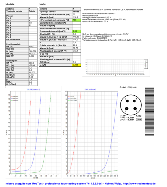

Che re ne pare delle nuove pagelline? A occhio le curve di comportano meglio del primo set.. ma rispetto ai tuoi standard?
mariovalvola
Inviato
@alexis Sicuramente sono molto più belle anche se la Gm evidenzia una variazione maggiore del 6% tra un esemplare e l'altro in condizioni di corrente anodica quasi sovrapponibile ( nel tuo caso non è un problema così rilevante ). Il delta Gm (l'elasticità della Gm alla sottoalimentazione del filamento) non è celestiale ma ok. Affiora il classico problema che si genera quando si misura un tubo a parità di negativo di griglia ( almeno queste per certi versi sono simili ). Sarebbe bello andare a vedere cosa succederebbe alla Gm se fosse stata rilevata a 60mA per i due tubi non a 66 mA. probabilmente sarebbe stata più bassa. il problema della griglia, in questi due casi, è molto ma molto meno pesante. Strano che ti abbiano fornito esemplari sopra i 12 mesi. Erano sigillati i tubi? il numero sullo zoccolo coincide con quello del bugiardino e del sigillo?.

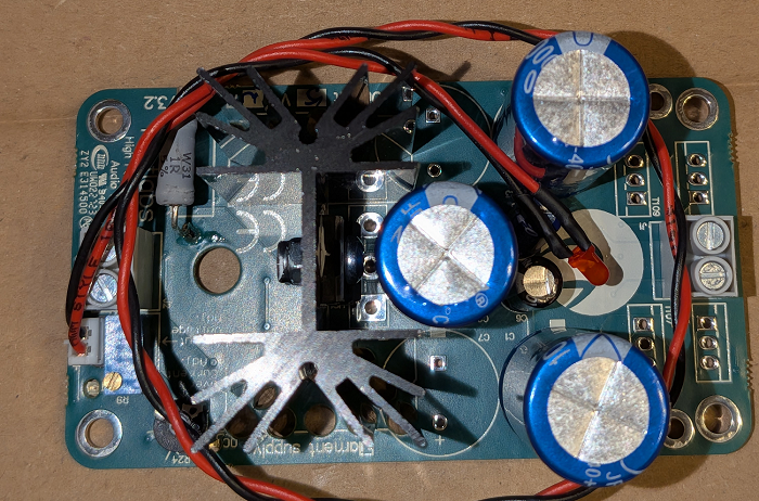

Io, sono anni che le uso e ne sono sempre soddisfatto. Anche le cinesi costruite meglio come le Summit, non riescono a offrirti lo stesso risultato. Sono entusiasmanti, dinamiche, fisiche. Di semiconduttori ne uso parecchi :classic_biggrin:. Sono tutti nelle schede di Guido Tent per accendere al meglio i filamenti con il massimo rispetto possibile per la loro integrità minimizzando il rumoretentsotto.thumb.jpg.cefae2ffc29128eae643f35fbac3b1c5.jpg

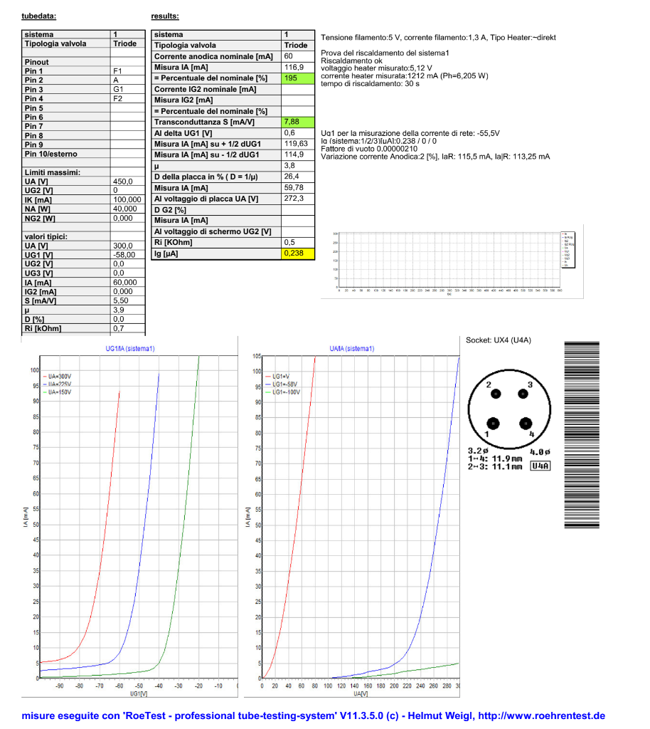

Come già detto loro hanno il ROE, potevi chiedere le schermate dei test.
Così ne avevi certezza e magari anche di quelle rimandate.
Schermata tipo questa ( rilevata ora su una 300B che ho qui) con i setting della 300B WE
Sono, in questo caso solo tre curve base, la sinistra si varia l'anodica su tre tensioni
A destra si varia la griglia
Ovviamente si possono poi personalizzare tutte le impostazioni
Importante è l'elenco dei dati nella tabella.
In questo caso è un Sovtek che ha risultati differenti rispetto alle WE, ma questo era noto da tempo.
Ritengo che la coppia precedente abbia avuto un problema legato alla usura precoce degli elettrodi.
Non ho capito se i fulmini che hai visto sono avvenuti alla accensione
Le misure della coppia precedente non erano affatto male a prescindere le differenze ai bassi livelli di corrente ininfluenti sul circuito pratico
Walter

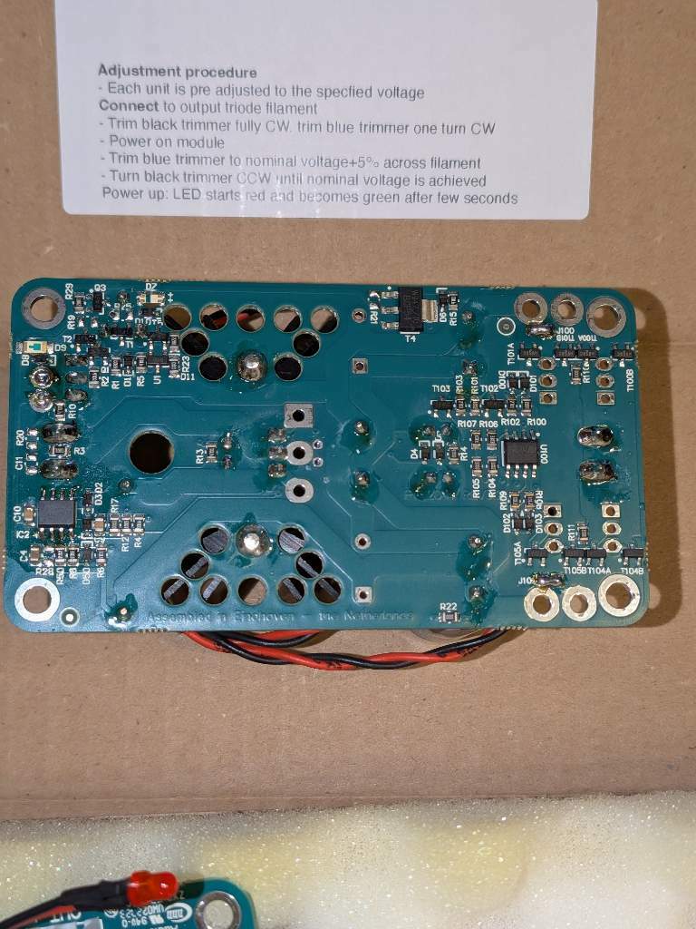

@mariovalvola i moduli della Tentlab offrono un alimentazione dei filamenti in CC di altissimo livello e in più una sorta di soft start che salvaguarda i tubi, è corretto? una volta montati in un ampli lo rendono onnivoro in termini di 300b, da quelle  un pò rognosette e sensibili nell' accensione, a quelle un pò di bocca buona, o vanno tarati in qualche maniera(i moduli) ogni volta che sostituisci la valvola?
mariovalvola
Inviato
10 minuti fa, paolo75 ha scritto:
@mariovalvola i moduli della Tentlab offrono un alimentazione dei filamenti in CC di altissimo livello e in più una sorta di soft start che salvaguarda i tubi è corretto? una volta montati in un ampli lo rendono onnivoro in termini di 300b, da quelle  un pò rognosette e sensibili nell' accensione, a quelle un pò di bocca buona, o vanno tarati in qualche maniera(i moduli) ogni volta che sostituisci la valvola?
Il vero vantaggio  è che "creano" una sorta di accensione in corrente. Con la scheda tarata per 1,2A, se impieghi una 300B con un filamento che assorbe 1,5A, devi riregolarlo ma sono due trimmer. Thomas Mayer sostiene che non vadano bene per le sue Elrog ( che assorbono meno di 1,2A ....io ho provato ad acenderne una con voltmetro e amperometro collegati. Non avevo nessuna sovracorrente a freddo e si accendeva regolarmente. Non so perché abbia messo le mani avanti).
