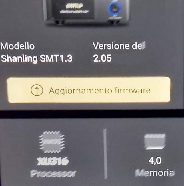

CJPV10 Inviato 6 Maggio Inviato 6 Maggio @Otsuaf Se sei partito dal punto in foto scegliendo la cartella di provenienza senza toccare altri tasti se non quello in giallo la procedura che hai fatto è stata esatta

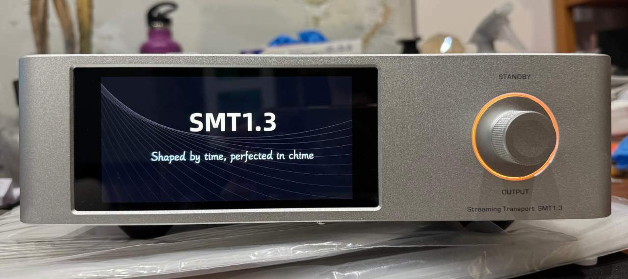

Otsuaf Inviato 6 Maggio Inviato 6 Maggio @CJPV10 Esatto! Come sempre! Direttamente dallo schermo dello Shanling sono andato sulla schermata da te postata ho tabbato il pulsante giallo, ho selezionato il disco esterno e lui ha iniziato la procedura di aggiornamento. Si è caricato tutto il file, l'ha processato si è spento e al riavvio... tac si è fermato alla schermata che ho postato io. L'App non lo vede e sembrerebbe non esserci documentazione per un force-reboot da usb. Purtroppo nello stato in cui si trova neanche in rete viene visto per tanto è proprio rimasto in uno stallo pre-boot. Se non esiste un modo per forzare l'avvio da USB credo che l'unica sarà quella di collegarlo ad un computer 1

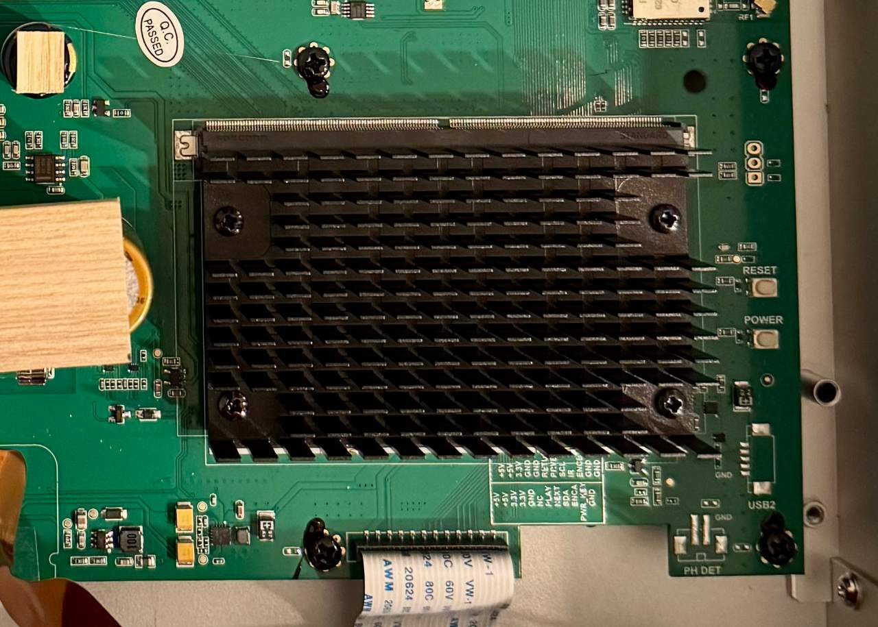

Otsuaf Inviato 6 Maggio Inviato 6 Maggio @Gustavino @CJPV10 Ma io lo avevo già aperto e postato la foto qui per verificare l'effettiva presenza dei legnetti.... Non c'è nessun sigillo da violare per aprirlo. Solo semplici viti. Mi sembra di intravedere un pulsantino di reset andando a rivedere la foto che avevo scattato in basso a destra, alla destra del dissipatore 1

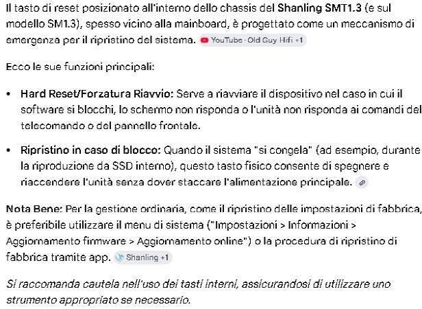

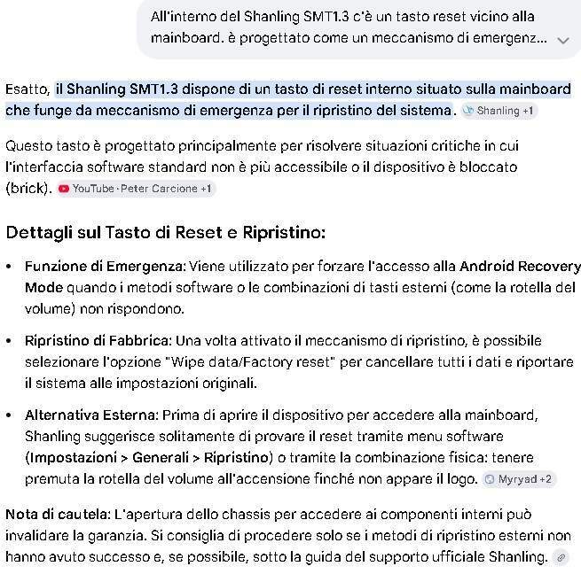

CJPV10 Inviato 6 Maggio Inviato 6 Maggio @Otsuaf Ho trovato queste pagine se possono esserti utili https://www.google.com/search?q=All'interno+del+Shanling+SMT1.3+c'è+un+tasto+reset+vicinon+alla+mainboard.+A+cosa+serve%3F&oq=All'interno+del+Shanling+SMT1.3+c'è+un+tasto+reset+vicinon+alla+mainboard.+A+cosa+serve%3F&gs_lcrp=EgZjaHJvbWUyBggAEEUYOdIBCjc2OTE0ajBqMTWoAgiwAgE&sourceid=chrome&ie=UTF-8 https://en.shanling.com/article-AndroidSetup.html#:~:text=Android Recovery menu.-,1.,be found in the middle. 1
CJPV10 Inviato 6 Maggio Inviato 6 Maggio @Otsuaf Io non sarei in grado comunque ti invio anche questi e poi non ti disturbo più
scroodge Inviato 6 Maggio Inviato 6 Maggio @Otsuaf hai provato a collegarlo ad un pc usando la porta OTG? Non credo, ma magari si sblocca... cmq... danni non ne fai. Poi, io, io eh... nella tua situazione, quel pulsantino reset sarebbe una tentazione irresistibile...
