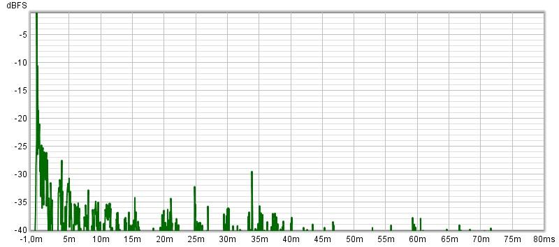

Centrano perché i 30 hz saranno sotto di svariati db e quindi il +o- 1.5 se s lo sognano, figuriamoci i 20 hz, secondo dimostra che quando l'hanno fatta l'hanno fatta utilizzando una anecoica (senza nulla togliere non credo l'abbiano o l'avessero). terzo mostra la risposta anche solo a 90 db e vedrai che +o- 1.5  non l'hanno nemmeno sotto i 100 hz. Quarto nelle 3ad delle foto impianti è stato messo il link ad un due vie eccellente da Griphon, vatti a vedere che in basso, si fa per dire, sopporta 5 watt o giù di li ed appena tirata su di volume, si fa per dire, spara il 25% di distorsione anche i gamma media. E vorresti dire che la qualità non si misura. Si misura esattamente nel posto in cui si ascolta. Altrove è inutile.

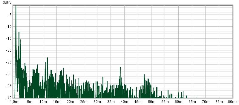

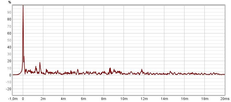

Posto quattro etc per il misuratore. Percentuale e dbfs di un mio sistema del 2014 a nastro più array di woofer.  A seguire quella di diffusori acclamati da Van (nel loro ambiente) e per ultimo uno di diffusori che van disprezza come ultima nefandezza.

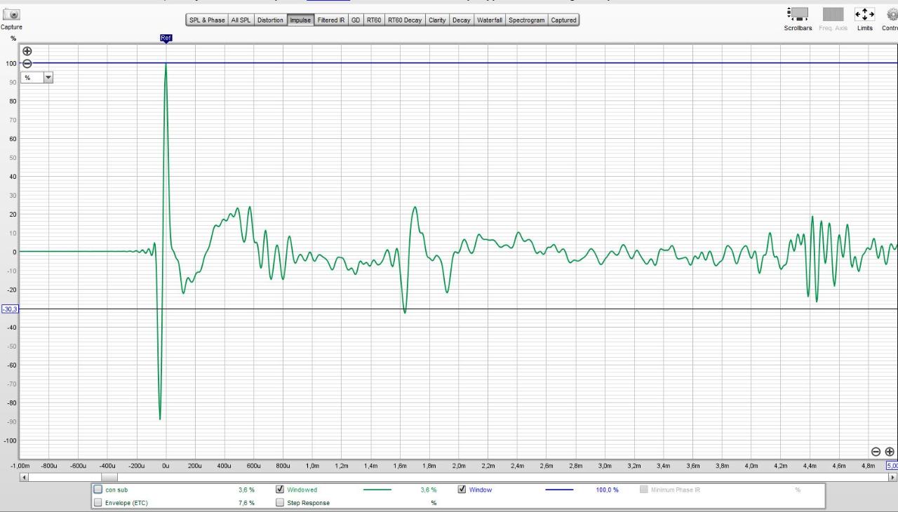

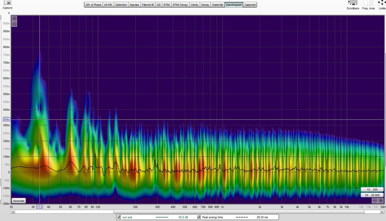

8 minuti fa, pro61 ha scritto:
Facciamo così, le metto io 4 misure messe in croce della mia sala, così sentiamo le critiche. No trattamento, no DSP.
Ma nessuno può postare la ETC ? eppure Room EQ Wizard dovrebbe consentirlo.

Non so a cosa si riferisce, ma il terzo grafico è quello in cui c'è piu segnale riflesso di tutti.
Il quarto grafico mostra una prevalenza di segnale diretto fin troppo spinto.
ilmisuratore
