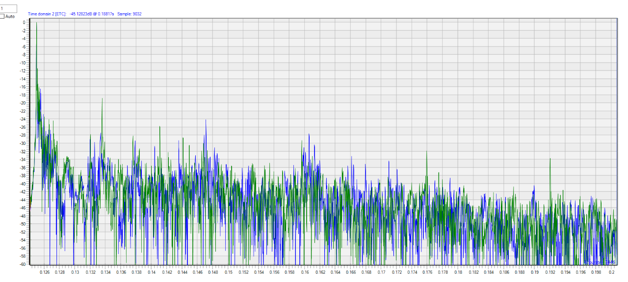

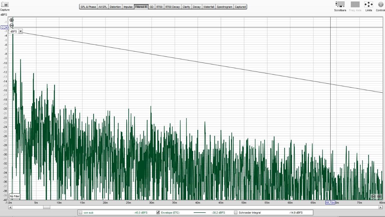

Non so a cosa si riferisce, ma il terzo grafico è quello in cui c'è piu segnale riflesso di tutti.
Il quarto grafico mostra una prevalenza di segnale diretto fin troppo spinto.
Il terzo è quello che van vorrebbe come migliore, cassa allineata, rif enecoica buona ecc.... grande nome. Peccato che l'ambiente se ne faccia beffa. L'ultima è un esempio di come misurando di possa ottenere quel che si vuole anche con casse economiche. Primo e secondo mie, è la stessa misura in due visualizzazioni,
