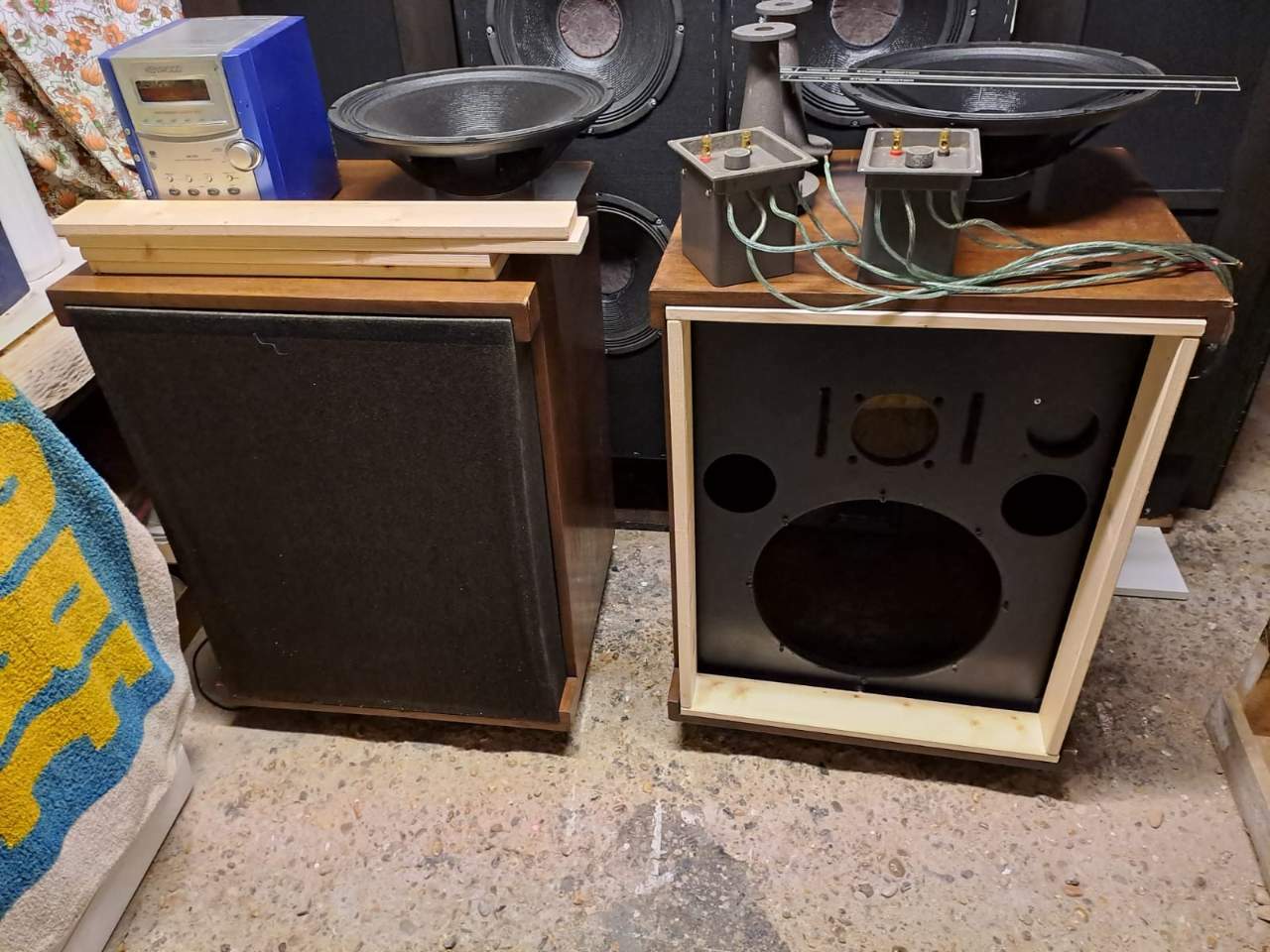

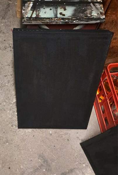

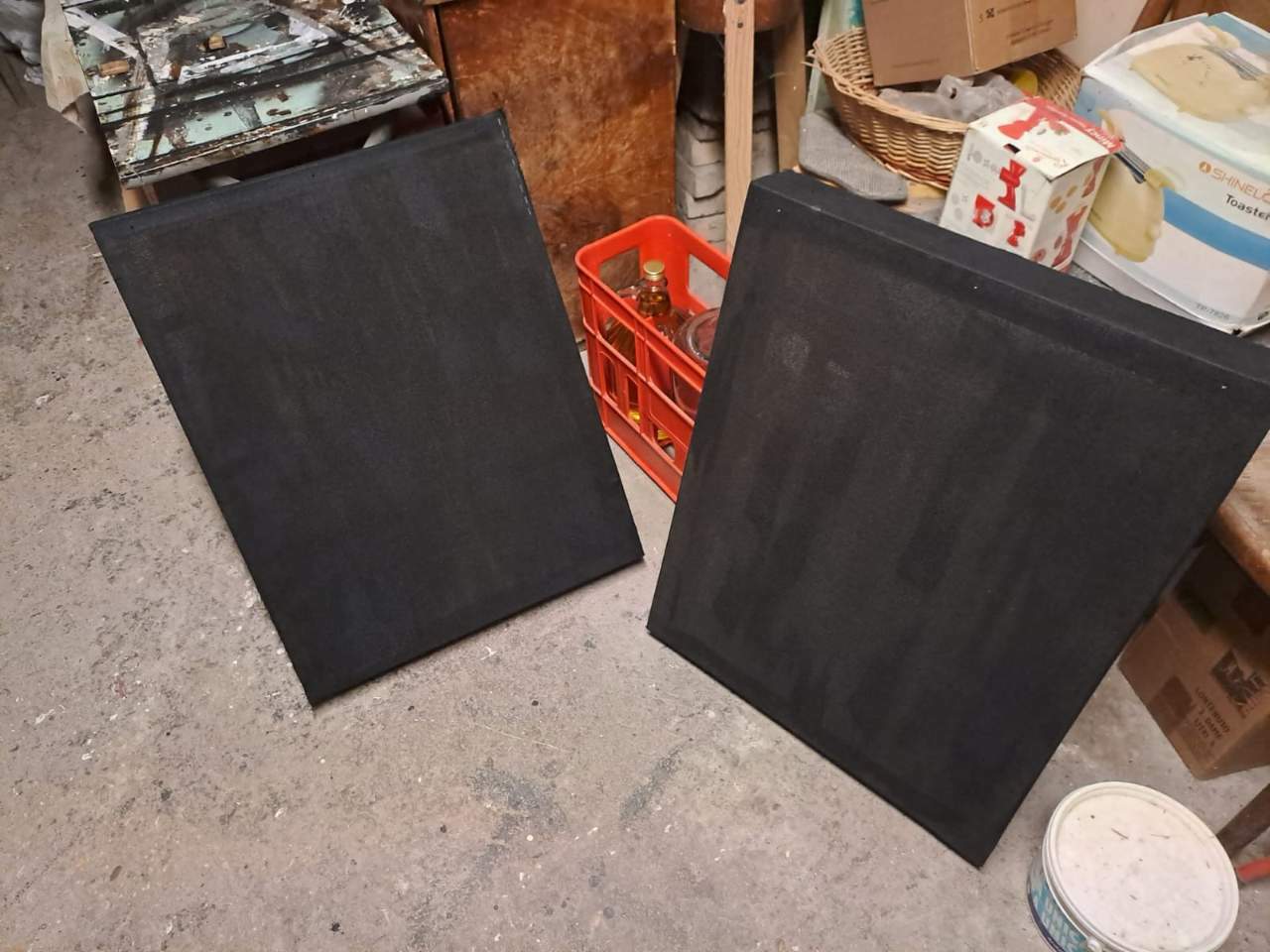

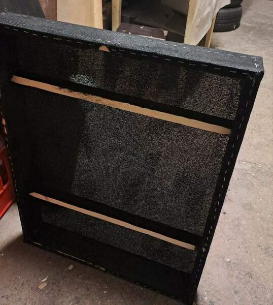

Ulmerino Inviato 21 Marzo Autore Inviato 21 Marzo Ho iniziato a costruire i telai per le griglie parapolvere che erano danneggiati...domani inizio ad applicare la tela... 1
Ulmerino Inviato 22 Marzo Autore Inviato 22 Marzo Oggi ho rimontato le tele sui nuovi telai, pulite e tinte con colore nero per stoffe, erano scolorite, ancora sono umide, una volta asciugate il colore sarà uniforme 1

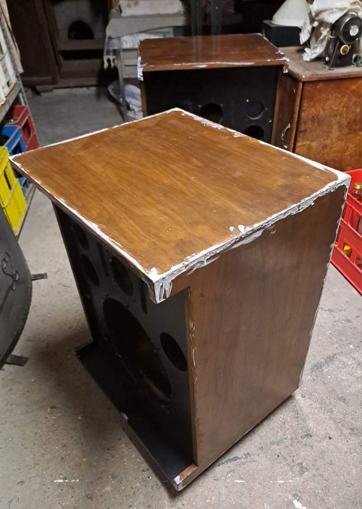

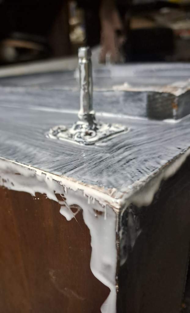

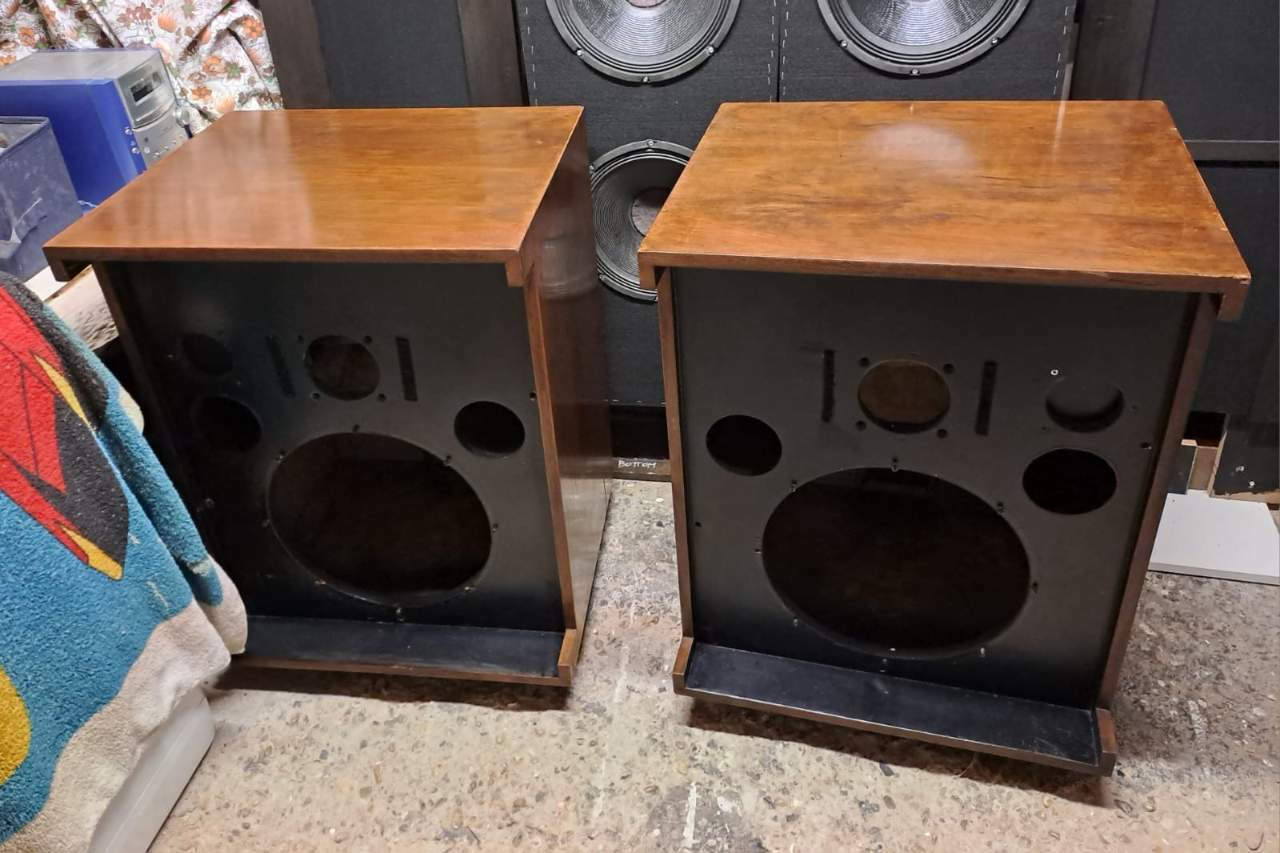

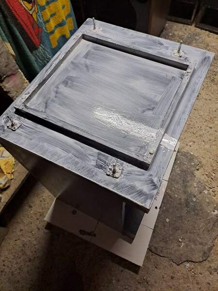

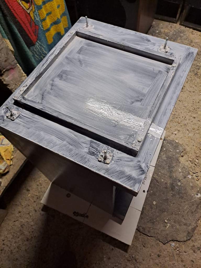

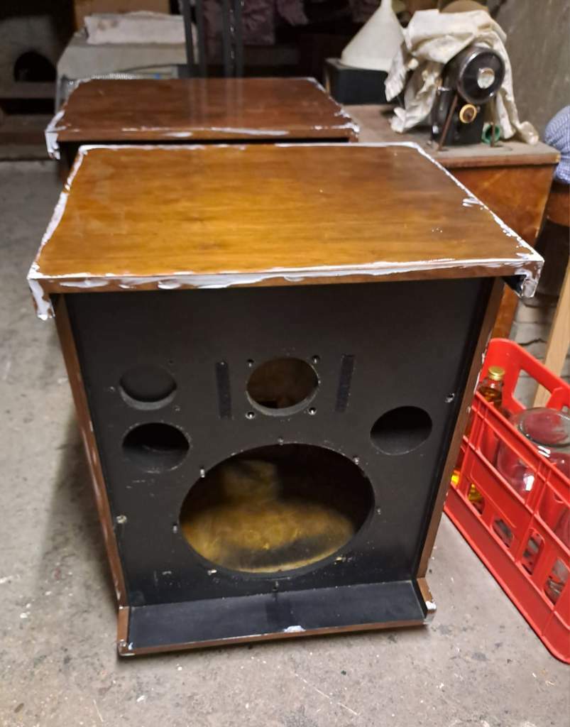

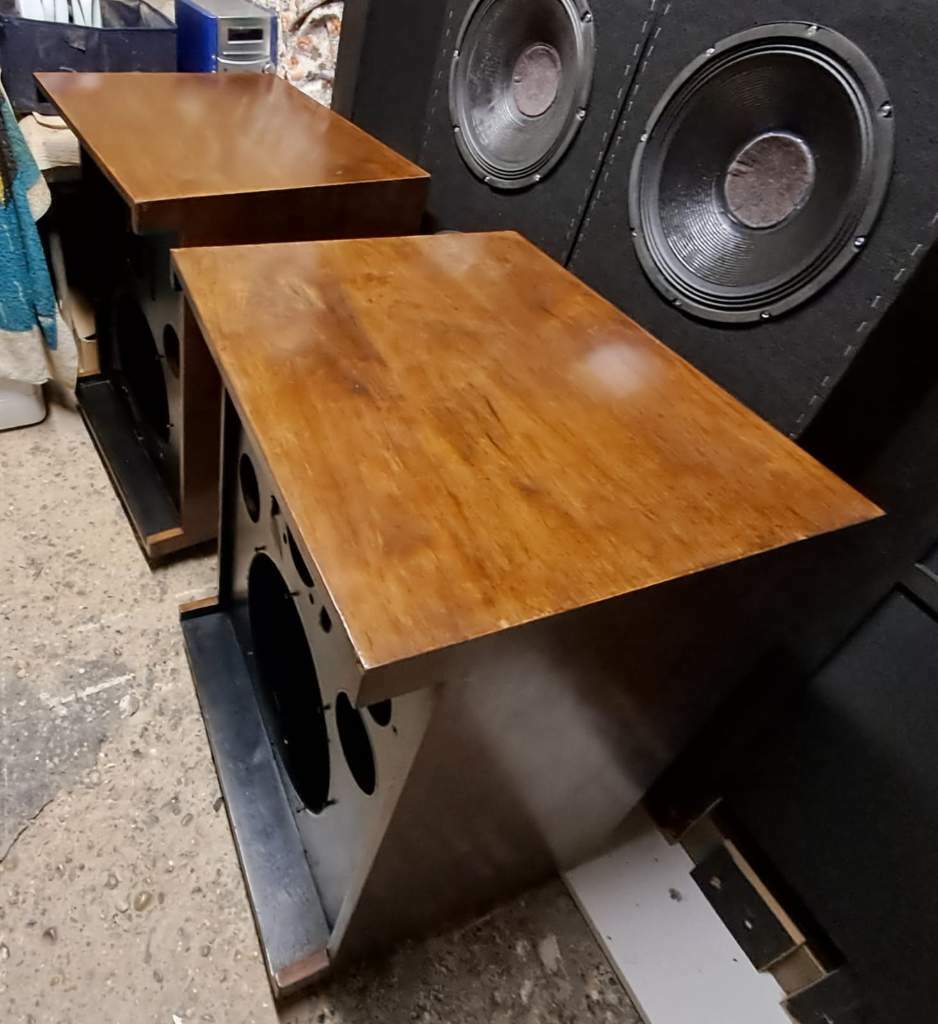

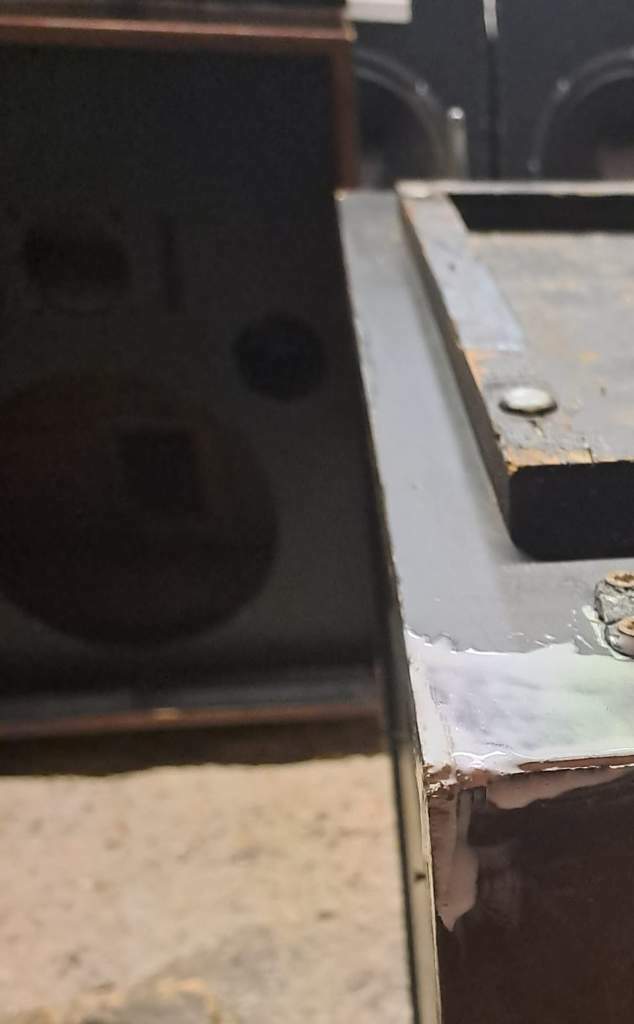

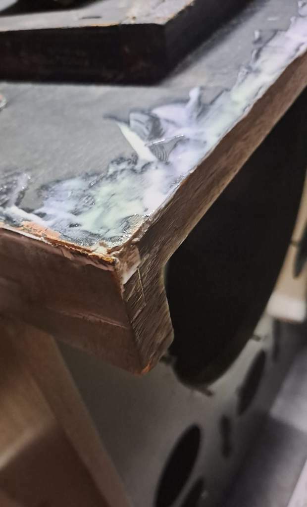

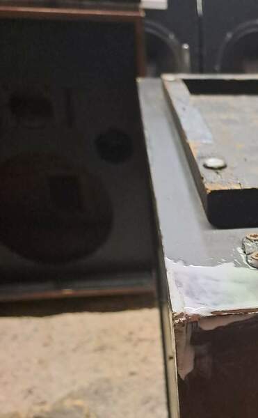

Ulmerino Inviato 24 Marzo Autore Inviato 24 Marzo Oggi ho iniziato il ripristino dei legni del cabinet, il piallaccio era staccato in alcuni punti, ai bordi e agli angoli inferiori, dove possibile ho staccato la finitura e inserito della colla vinilica, ho trattato i fondi dei cabinet, saranno, una volta asciugati, carteggiati e verniciati di nero...successivamente saranno carteggiati totalmente i mobili e trattate le altre zone rovinate...infine sarà data una mano di impregnante noce all'acqua e lucidatura con cera d'api... 2

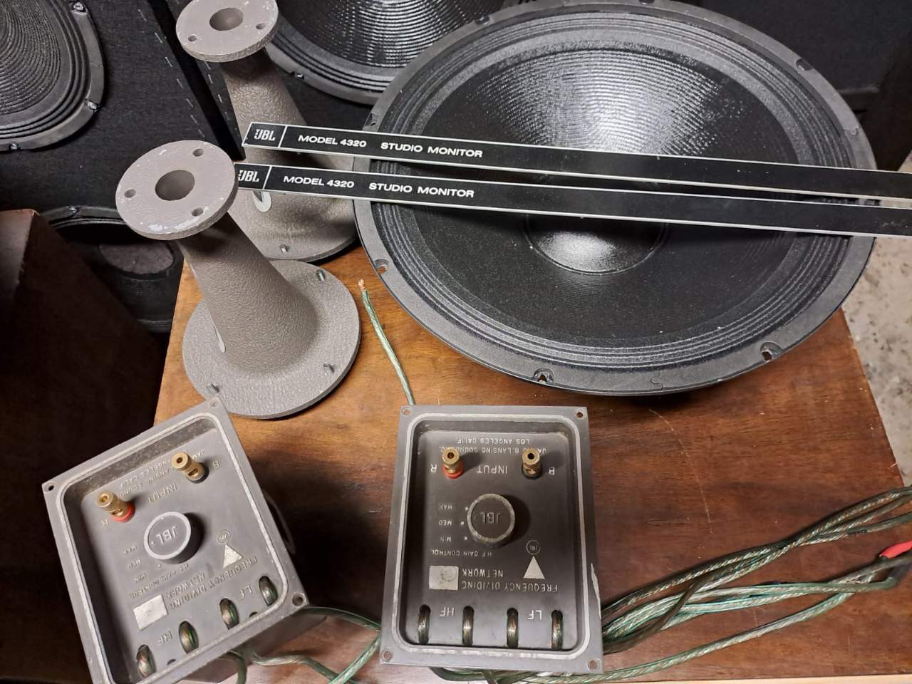

Questo è un messaggio popolare. Ulmerino Inviato 26 Marzo Autore Questo è un messaggio popolare. Inviato 26 Marzo Grazie ragazzi, cercherò il più possibile di preservare l'originalità e mantenere e/o riparare tutte le parti uscite di fabbrica...gli altoparlanti sono già stati affidati alle cure di Montagna, che li farà tornare alle caratteristiche nominali, il crossover, a parte una pulita/didossidata, non è stato toccato (solo i morsetti sono stati sostituiti, non da me, con altri a vite, in ottone), il mobile sarà riconsolidato nel piallaccio (la struttura di base è solida e robustissima), le griglie parapolvere sono quelle che hanno subito più danni, una è stata completamente ricostruita, l'altra è stata riparata e consolidata, ho recuperato le tele e i loghi originali. Ovviamente non sono perfette, ma credo che per questa tipologia di diffusori la cosa più importante sia preservare l'originalità, anche in vista di una possibile vendita, lasciando al potenziale acquirente la scelta di "modernizzarle" o tenerle così come sono. Da una ricerca approfondita, inserendo i vari numeri di serie presenti sui driver e sul cabinet, so' con certezza che la coppia in mio possesso è uscita così dalla fabbrica, non è un prodotto assemblato (moda molto in voga e incoraggiata dalla stessa JBL), e non è stato sostituito nessun altoparlante o crossover, e cosa importantissima, è una delle rare coppie "simmetriche", con l'alloggiamento per il tweeter opzionale "speculare"... Domani mi ficchero' dentro i magazzini di Audioplus alla ricerca delle lenti acustiche, intanto si continua con il ripristino del mobile... 2 1
Ulmerino Inviato 26 Marzo Autore Inviato 26 Marzo I mobili sono stati riconsolidati nelle sbeccature ecc...domani carteggiatura prima asciutta poi umida a grana via via più fine... 2

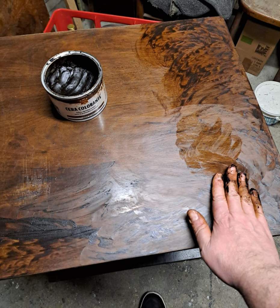

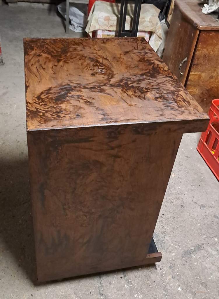

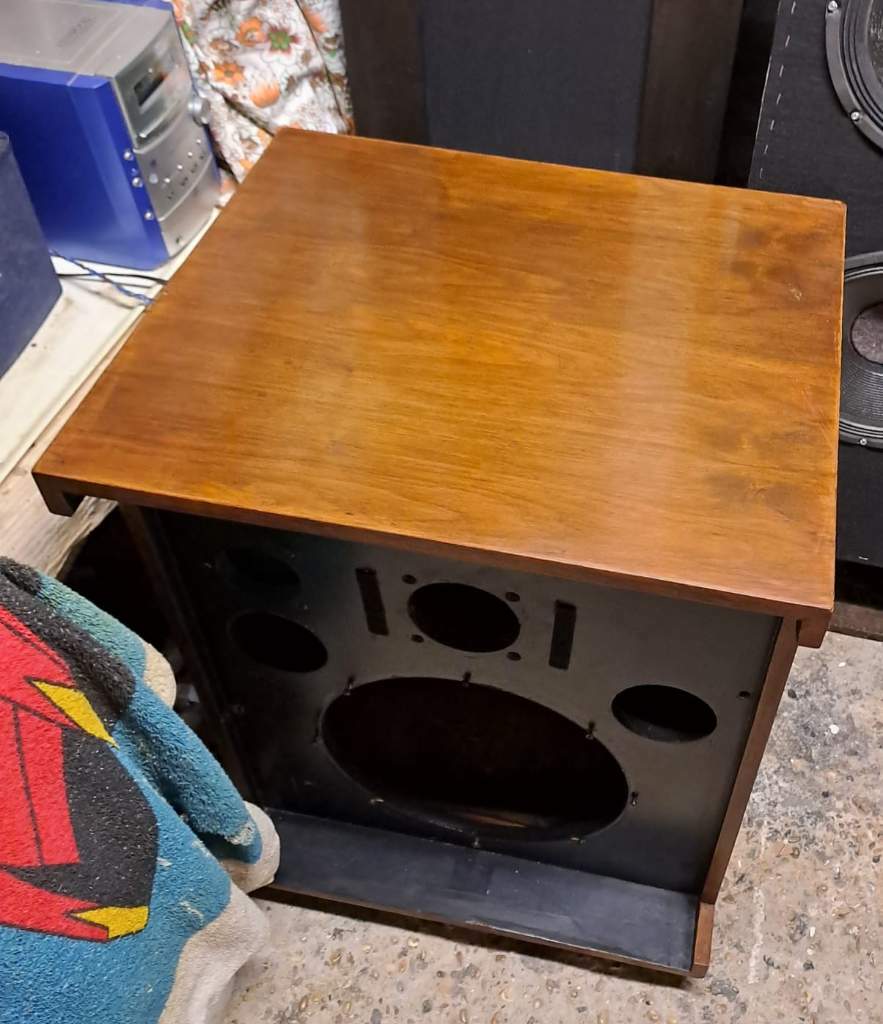

Ulmerino Inviato 27 Marzo Autore Inviato 27 Marzo Dopo la carteggiatura (non aggressiva, ho lasciato la patina del legno) che ha asportato i residui di colla e le varie imperfezioni (le più importanti un po' si vedono, ma è pur sempre un diffusore di oltre 50 anni fa), sono passato alla stesura di un composto a base di cera d'api, tintura noce e solvente (per ammorbidire la pasta e renderla applicabile senza sforzo), il modo migliore per applicarla e stenderla in modo uniforme, e farla penetrare nei difetti della finitura, è usare le...mani, nude, sotto una luce abbastanza forte che metta in risalto le zone trattate...dopo circa dieci minuti si passa ad una prima lucidatura leggera per asportare il materiale in eccesso, poi con un panno di lana si strofina con forza per dare una finitura a specchio, operazione abbastanza faticosa...
Questo è un messaggio popolare. Ulmerino Inviato 27 Marzo Autore Questo è un messaggio popolare. Inviato 27 Marzo Diciamo che, anche se non sono perfette, posso ritenermi soddisfatto... 10
