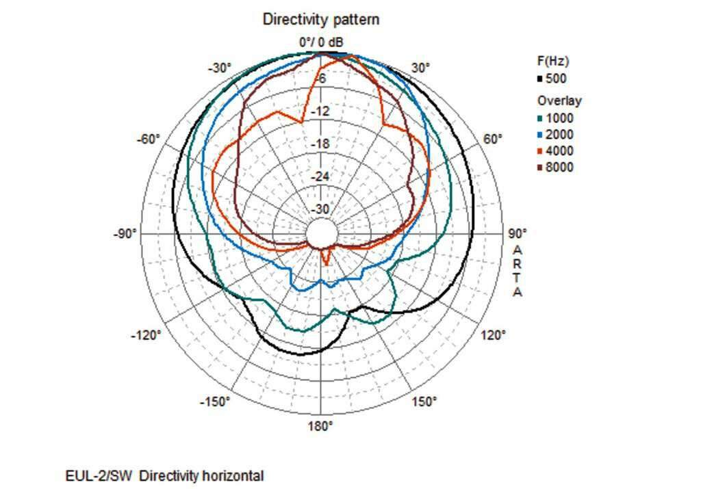

Questo è un messaggio popolare. FedeZappa Inviato 27 Marzo Questo è un messaggio popolare. Inviato 27 Marzo 34 minuti fa, best_music ha scritto: Per me non ci sono impedimenti teorici a che succeda ma dipende moltissimo dall' ambiente di ascolto Certamente, ma dipende anche tantissimo dalla dispersione dei tw e dalle dimensioni del baffle (minidiffusori e colonnette snelle sono favorite rispetto a grossi diffusori con baffle frontali larghi). — questo diagramma, basato su un diffusore largo 30 e rotti cm, lo spiega facilmente: / - Frontalmente (la verticale che traccia 0°), tutte le frequenze sono attenuate di zero decibel rispetto quella che è la normale risposta in frequenza. / - Ai lati e posteriormente (verso il basso), invece, la risposta diventa più frastagliata. / - La scala a destra indica i diversi colori nel grafico: man mano che si scende in frequenza, la pressione ai lati e posteriormente sale. Più ci si sposta verso le frequenze alte, più invece scende. La gamma medioalta (es tra 4000Hz e 8000Hz) è a -30dB. Posteriormente, scendendo a 2000Hz siamo a - 24dB, per arrivare ai 500Hz che posteriormente sono attenuati di 12dB. — in sostanza, più un diffusore e’ stretto, più ha la possibilità di espandere ai lati il suono. Non solo le bassissime (la cui lunghezza d’onda supera generalmente quella del baffle frontale) ma anche le altre frequenze, le quali sono responsabili, proiettate sulle pareti, di quello che è il cosiddetto effetto 3d, quindi anche della dimensione della larghezza. — diffusori con baffle imponenti, invece, tenderanno ad appiattire la scena proiettandola in avanti. — 3

scroodge Inviato 27 Marzo Inviato 27 Marzo 3 minuti fa, FedeZappa ha scritto: in sostanza, più un diffusore e’ stretto, più ha la possibilità di espandere ai lati il suono. Questo mi torna moltissimo nella mia esperienza con vari diffusori, ad esempio quelli che ho citato👍 1
