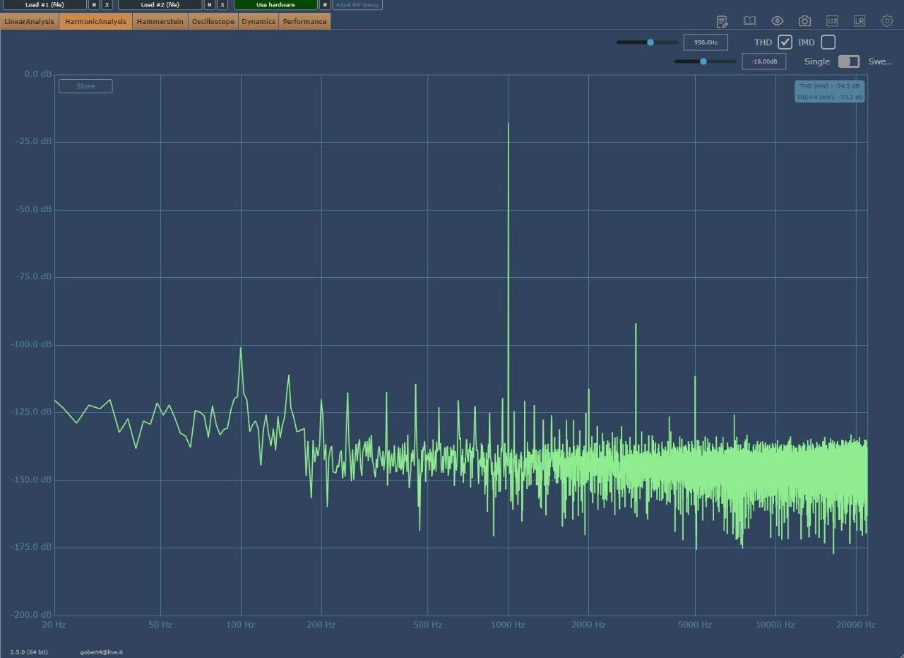

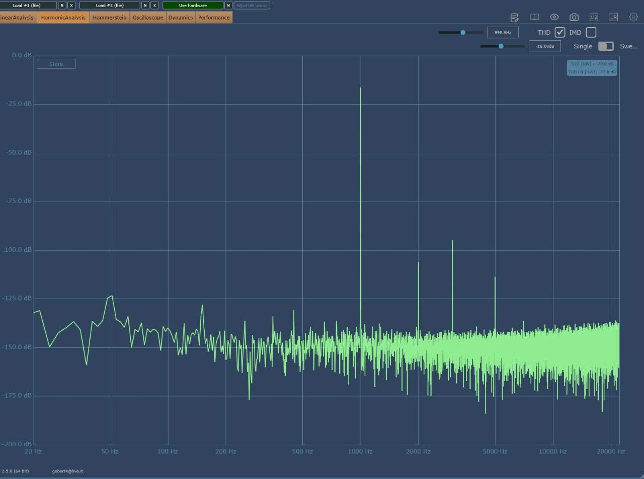

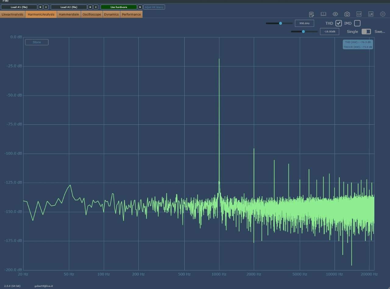

2 ore fa, PietroPDP ha scritto:
Allora se testiamo ampli A e B e per le motivazioni suddette non può uscire un null test veritiero neanche in questo caso perchè anche nella prova di 2 ampli che fino ad oggi per fortuna sentono tutti diversi non si ha la prova scientifica che siano diversi, però in questo caso è accettato che sono diversi pure senza prova scientifica.
Ma stai scherzando o cosa?!
Gli amplificatori sono diversi ma non si possono misurare?
Lo hai deciso tu adesso?
3 preamplificatori diversi, di cui 2 basati sullo stesso identico progetto.
Stessa alimentazione per tutti.
Le differenze le sento anche senza le misure, ma come vedi la prova visiva è lì!
Le misure le ho fatte solo per testare e confrontare un’unità che ho assemblato.
Non sto a inserire anche gli altri grafici, ma tutti mostrano differenze.
Parliamo di dettagli, ma si sentono e si misurano.
Tolto il rumore di fondo, con un null test non hai silenzio come nei tuoi file, nemmeno con un tono ad 1KHz perché per quanto piccole le differenze ci sono eccome.
Sono i tuoi file che non hanno differenze e tu ci vorresti mettere anche la variabile di un microfono e della stanza…
Inviato
Ti faccio una domanda: tu le sentivi, hai misurato e trovato conferma che in effetti c'erano.
Cosa sarebbe successo se nelle misurazioni non avessi trovato riscontro?
Ps: qual è il primo che colora così tanto?
Inviato
7 minuti fa, Angics ha scritto:
Ora, questo dovrebbe significare che se gli do in pasto il "file A" e il file B" dovrebbe tirarmi fuori il "file C" e il "file D", ossia le versioni riviste e corrette by Cubase.
questo è infatti quello che stavo pensando prima…
È talmente fuori rotta; e la sua logica prevede che il mio test faccia suonare tutto uguale perché uscito dallo stesso software, quando con il suo stesso sragionamento, Cubase stesso sarebbe un’ulteriore variabile con i suoi render, che però stranamente in questo caso non influirebbero su nulla…
Qui alimentazioni, disturbi e jitter guardano e basta.
Hanno smesso di interagire e se lo fanno, lo fanno con variazioni uguali e contrarie rispetto ai file di partenza.

Inviato
Il primo è l’API 512c.
Premesso che quelle misure non le ho fatte per avere riscontro o meno di ciò che sentivo, va detto che sono un po’ limitative per definire se ci sono differenze udibili e cosa comportano a livello sonoro.
Sai bene che non è solo una questione di armoniche, tantomeno con un solo segnale statico ad 1KHz.
Però avrei fatto altri test ed ascolti con segnali complessi e se mi stai chiedendo implicitamente se mi è capitato di tornare  sui miei passi, mi è capitato!
Non ho mai dato alle misure sempre e comunque l’ultima parola e non è così che ragiono, perché in certi contesti è troppo complesso il discorso.
Ma davanti ad un null test e se una prova in cieco che mi faccio in personal senza nessuna ansia da prestazione non mi permette di sentire differenze che invece prima sentivo senza ombra di dubbio, me la metto via e non certo per mancanza di prove.
