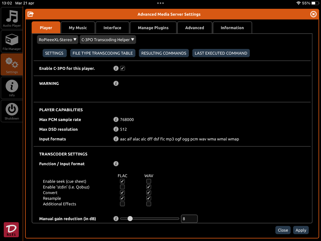

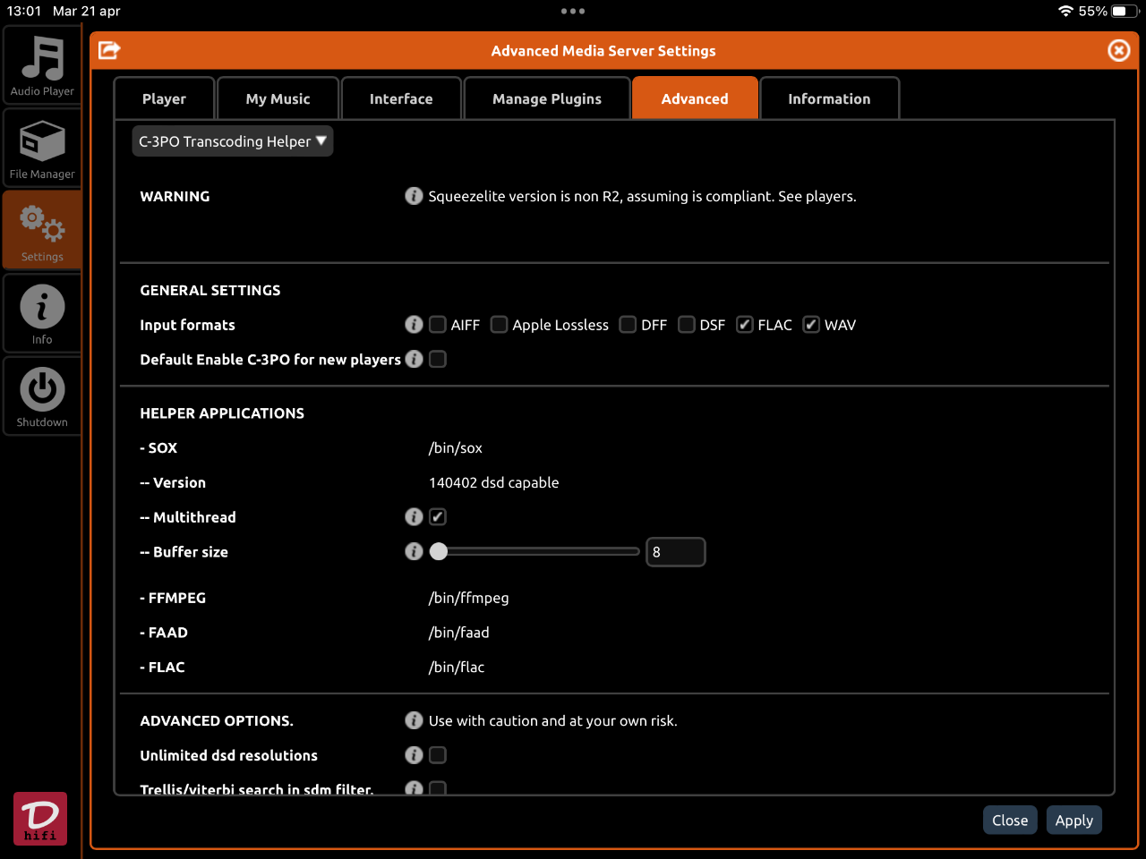

stefano_mbp Inviato 21 Aprile Inviato 21 Aprile 6 minuti fa, Bibolo78 ha scritto: ho provato a scaricarlo ieri sera, ma non sono neanche riuscito a trovarlo tra le impostazioni, spero di riuscire a capire come funziona più che altro Ci sono due sezioni per la configurazione: una generale che trovi nella sezione Advanced Media Server Settings/Advanced, queste impostazioni valgono per tutti player per i quali hai configurato C-3PO una specifica per il player che trovi nella sezione Advanced Media Server Settings/Player, questa configurazione vale per ogni singolo player (Squeezelite remoto o dac locale collegato in usb)

Bibolo78 Inviato 21 Aprile Autore Inviato 21 Aprile 1 ora fa, stefano_mbp ha scritto: Ci sono due sezioni per la configurazione: una generale che trovi nella sezione Advanced Media Server Settings/Advanced, queste impostazioni valgono per tutti player per i quali hai configurato C-3PO una specifica per il player che trovi nella sezione Advanced Media Server Settings/Player, questa configurazione vale per ogni singolo player (Squeezelite remoto o dac locale collegato in usb) quindi la seconda la dovrei trovare sotto combo384 amanero, sotto il tab advanced settings, e non l'ho trovata......forse mi conviene provare collegandomi dal pc e non dal telefono per avere maggiore precisione nelle impostazioni

stefano_mbp Inviato 21 Aprile Inviato 21 Aprile 1 minuto fa, Bibolo78 ha scritto: forse mi conviene provare collegandomi dal pc … oppure da un tablet, lo smartphone è troppo piccolo

stefano_mbp Inviato 21 Aprile Inviato 21 Aprile @Bibolo78 1 minuto fa, Bibolo78 ha scritto: ma a tuo avviso le impostazioni migliori quali sarebbero? Le “migliori” impostazioni sono del tutto soggettive … puoi iniziare con upsampling a PCM impostando il massimo sample rate accettato dal tuo dac (es. 352, per 44.1 e multipli, e 384, per 48 e multipli). Seleziona unicamente quei sample rate e non tutti altrimenti non suona. Questa è la differenza importante rispetto all’upsampling impostato senza plugin, infatti il ricampionamento viene fatto a multipli interi contrariamente alla configurazione senza plugin dove il ricampionamento viene effettuato a un solo sample rate per tutte le frequenze originali. Anche HQPlayer (embedded) può essere installato su rpi4/5, esiste infatti la versione specifica corredata di proprio OS per i raspberry. Se fai upsampling solo a PCM può essere una soluzione interessante poiché non hai bisogno di grandi potenze elaborative invece richieste per il DSD. PiCorePlayer è di fatto una versione LMS/Squeezelite per rpi e quindi decisamente simile a Daphile. Riguardo a SnakeOil ho sempre diffidato di sistemi operativi “miracolosi” (come anche AudioLinux) … anche lui comunque usa LMS quindi si tratta sempre della stessa “minestra”

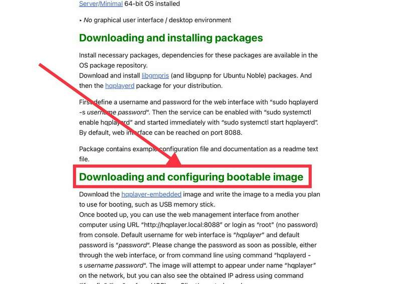

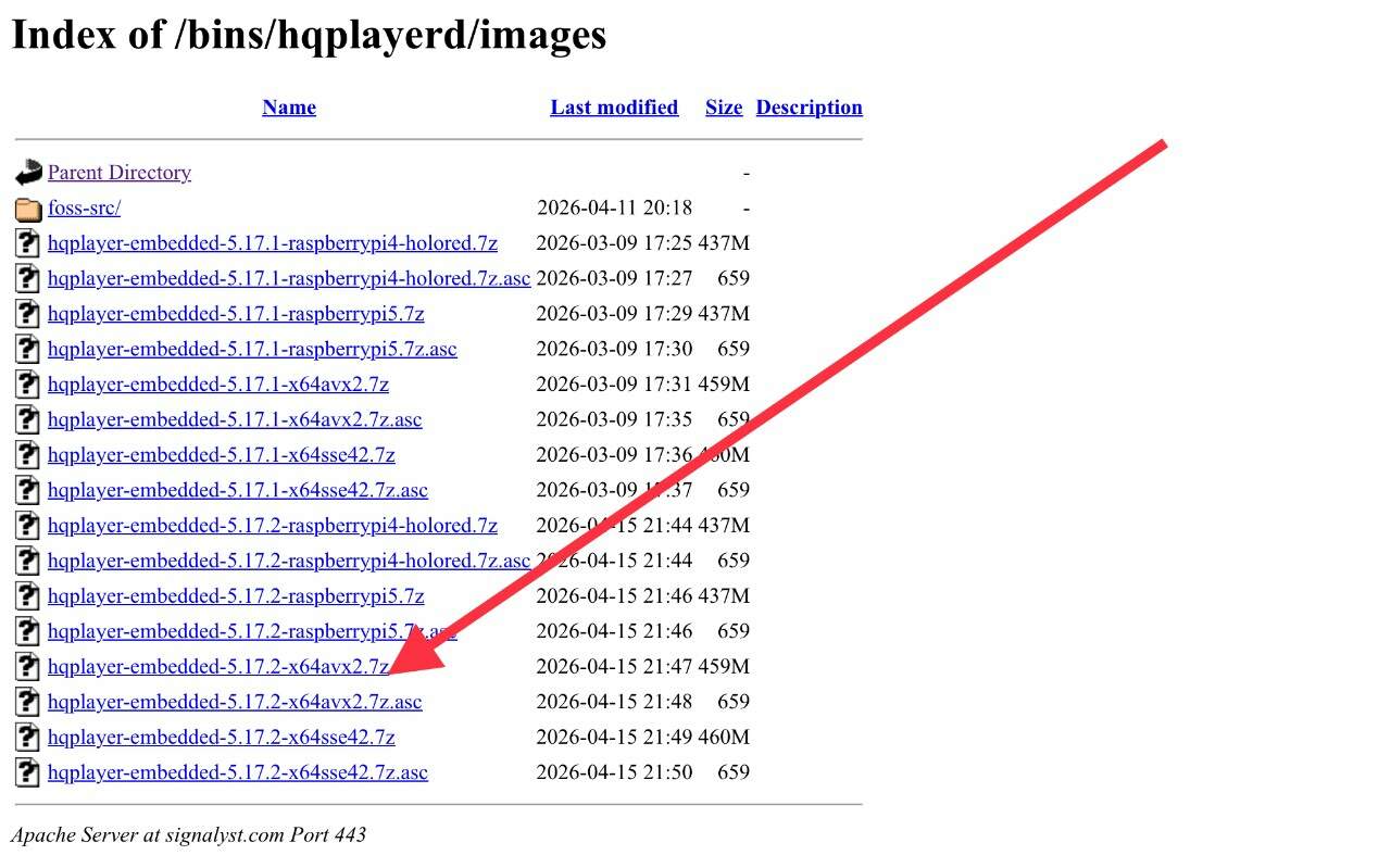

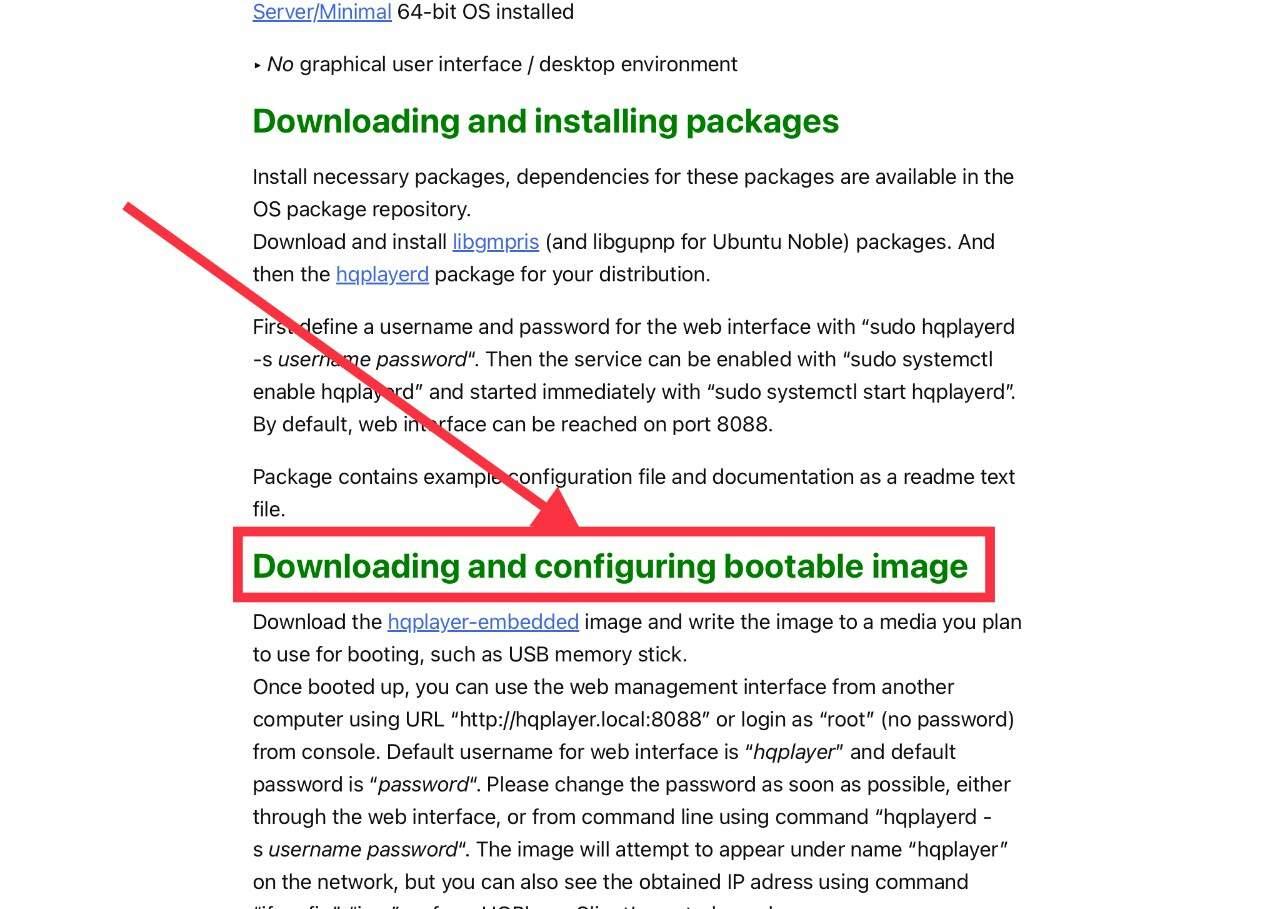

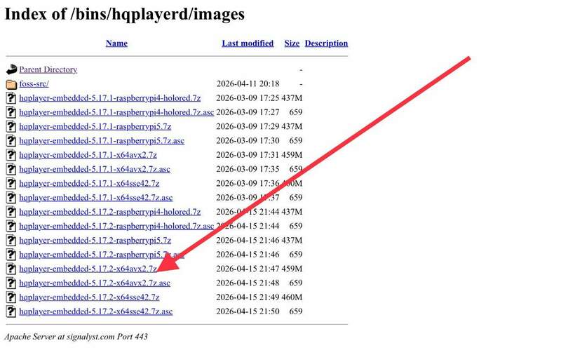

stefano_mbp Inviato 21 Aprile Inviato 21 Aprile 52 minuti fa, Bibolo78 ha scritto: io ho x86, per questo chiedevo se hqplayer esiste in formato headless per x86, non avrei molta intenzione di prendere nuovamente un raspberry, non credo che ne avrei beneficio Devi usare HQPlayer embedded. Esistono due versioni di HQP Embedded: package da installare su Ubuntu HQPlayer OS integrato nel proprio OS, basta flashare una chiavetta usb e fare boot da quella
stefano_mbp Inviato 21 Aprile Inviato 21 Aprile @Bibolo78 vai sulla pagina di HQPlayer embedded https://signalyst.com/configuring-hqplayer-embedded/ e segui gli screenshot per scaricare la versione “bootable” da portare su chiavetta usb con Rufus o Balena Etcher. Ti ho indicato la versione per x86
