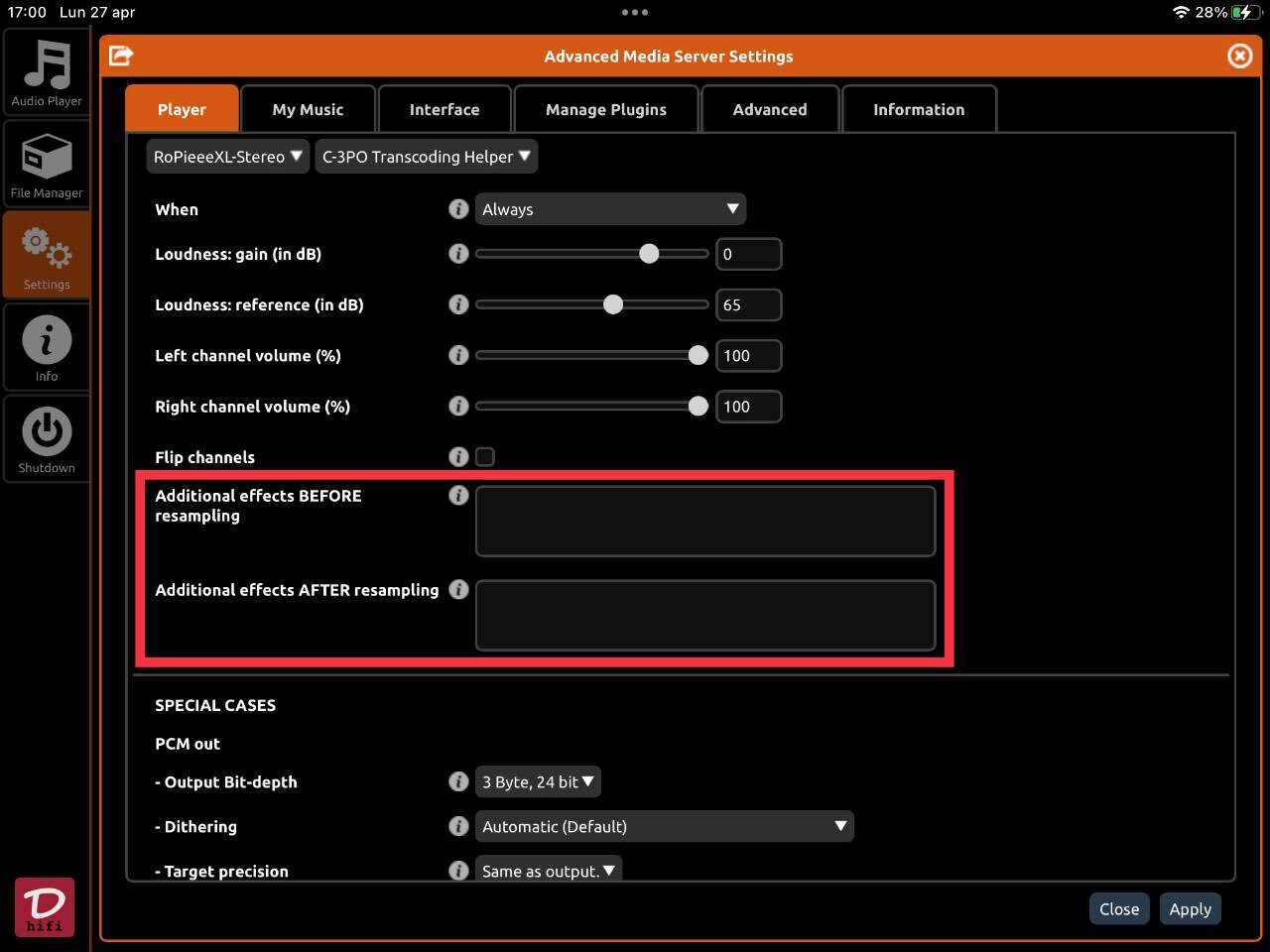

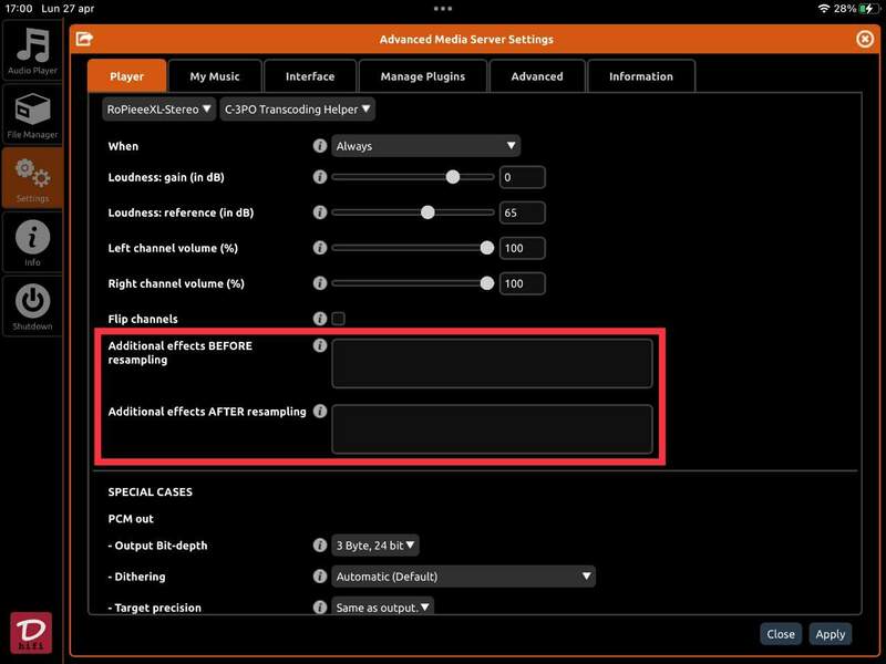

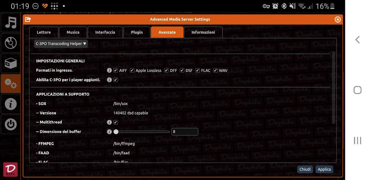

4 ore fa, Bibolo78 ha scritto:
ma per quanto riguarda il brutefir, invece, servbirebbe per fare la correzione ambientale? ho inteso male o sarebbe comunque alternativo all'upsampling?
La correzione ambientale può anche essere configurata in C-3PO (nelle impostazioni evidenziate dal riquadro rosso), quindi non alternativo ma eventualmente complementare.
Da valutare il fabbisogno di risorse hw poiché upsampling e correzione ambientale necessitano di potenza
grazie della conferma, non credo che l'hw a mia disposizione possa permettere di fare tutto assieme in contemporanea, ad ogni modo provo prima a fare l'upsampoling e alcune correzioni di base, poi al limite procedo con il resto, perchè effettivamente c'è molta carne al fuoco e il pericolo di impallare tutto sta dietro l'angolo, credo che farò anche un backup prima, in modo da poter ripristinare tutto alla situazione di funzionamento in caso di disastro...

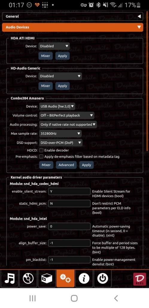

Inviato

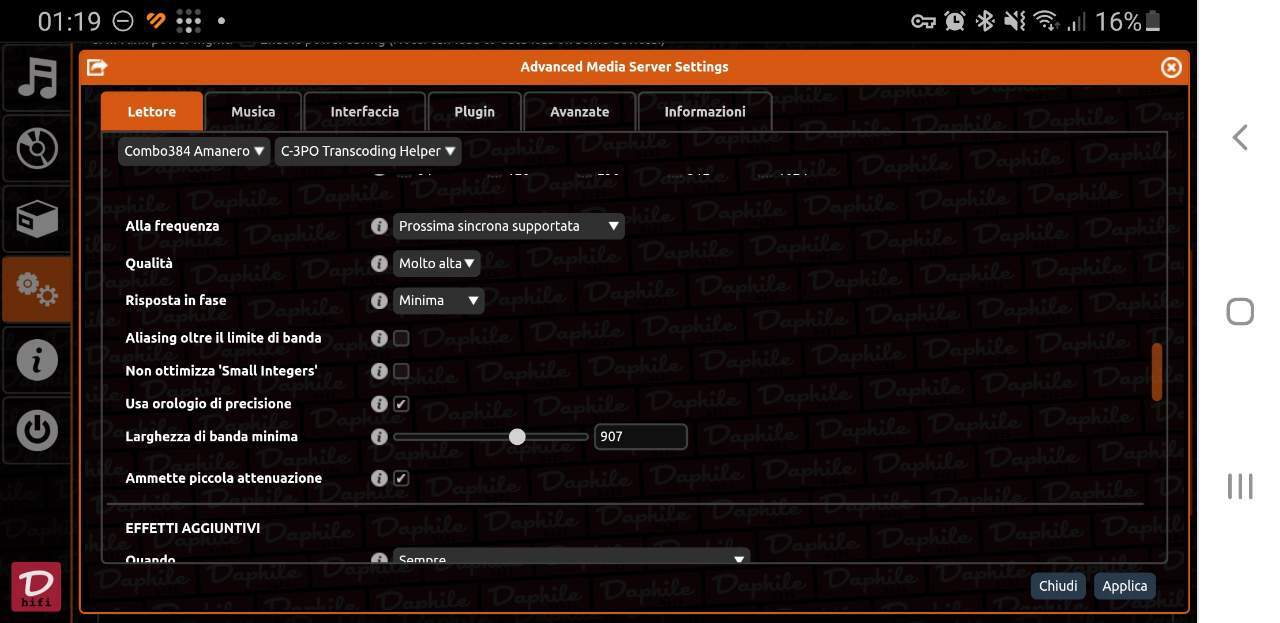

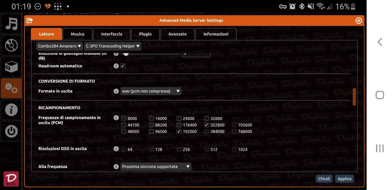

Buongiorno a tutti, ecco gli ultimi settings impostati

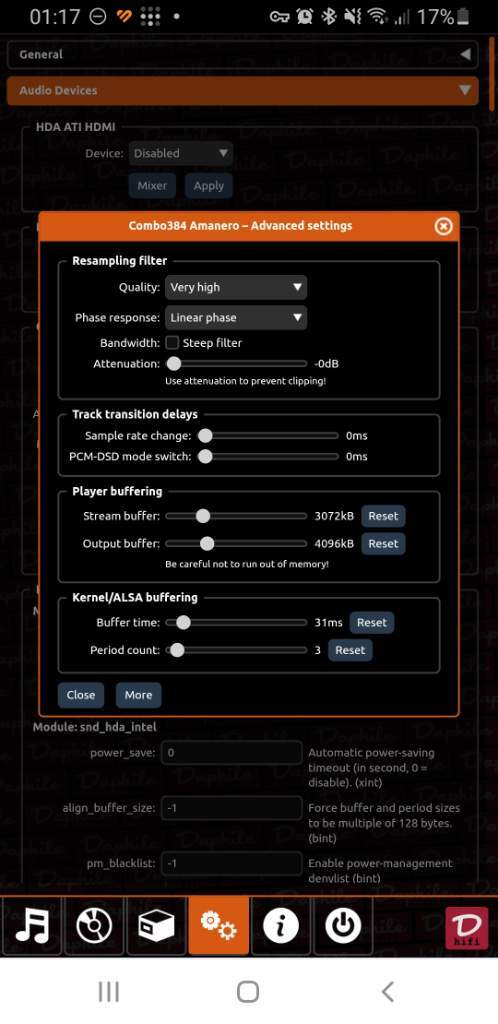

Inviato

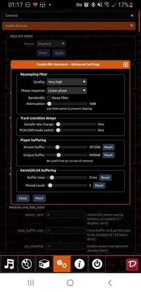

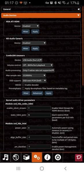

Impostando la risposta di fare su lineare ho comunque un effetto riverbero che su alcuni brani risulta fastidioso
stefano_mbp
Inviato
Usando io un client Squeezelite esterno non posso esserti di aiuto per le impostazioni Audio Device poiché io non le uso.
Però a occhio direi che dovresti impostare “never”/“mai” (o qualcosa di analogo) il parametro Audio Processing perchè hai già C-3PO che fa il lavoro
Inviato

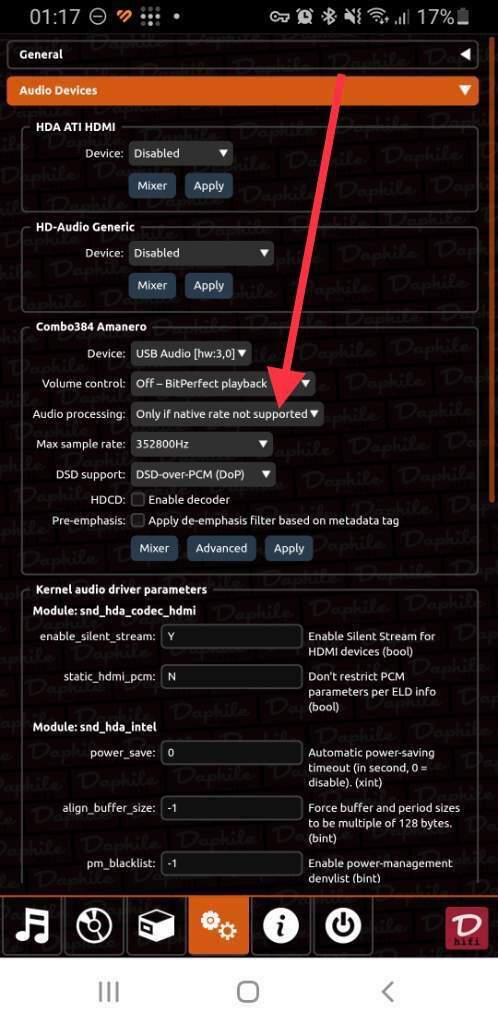

La sola impostazione che mi sembra porti ad una non upsampling lato player è questa, le altre lo prevedono esplicitamente e non vi sono impostazioni che lo annullino e basta.
