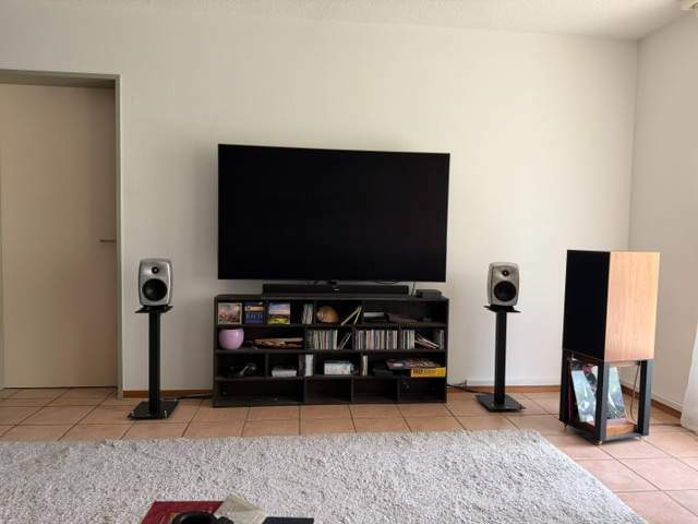

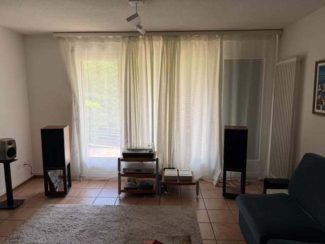

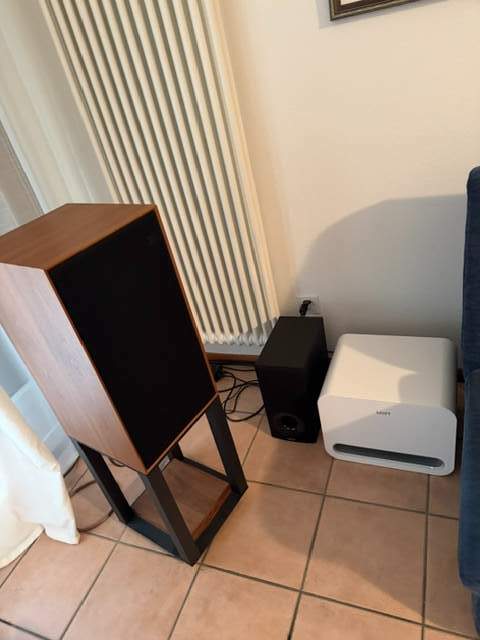

Questo è un messaggio popolare. Pinkflo Inviato 6 Maggio Questo è un messaggio popolare. Inviato 6 Maggio Vi propongo all'attenzione 2 impianti i quali pur con quelle caratteristiche di economicità e tendenti alla neutralità del suono rendono la musica più divertente, aumentano il numero di dischi godibili, non sono affaticanti, sono sempre accoglienti (al netto di eccezioni), invogliano ad ascoltare, non spingono all'analisi continua dell'impianto pur essendo rigorosi, fanno battere i piede, accettano in qualche modo registrazioni non buone o troppo compresse. Entrambi gli impianti da mettere nella stessa sala/locale, uno orientato su una parete, uno sull'altra. 1. Il meno scontato Diffusori Genelec G Three su stand di 62 cm di altezza collegate solo ad WiiM Pro Plus, con un sub WiiM Sub Pro. Tutto in streaming esterno o interno. Suono molto dettagliato ma rotondo, non affaticante, un ascolto più tecnico, ideale per musicisti, si sente tutto, gli strumenti suonano a livello timbrico come sono nella realtà, tutti i vari parametri audiofili a posto. Un ascolto in scala leggermente più piccola, potrei convivere soltanto con questo impianto. Il Sub non è per nulla oblligatorio, il mio è tagliato in zona 40 Hz. Con la calibrazione dell'app Wiim nel mio caso il suono migliora, divenendo più preciso, rotondo e intellegibile. 2. Quello più tradizionale Diffusori Linton 85 con modifiche Levorato di secondo livello, pre Audiolab 6000, finali ZeroZone IRS2092, WiiM Ultra, streaming interno/esterno, Giradischi Technics SL-1500. Sulle Linton sappiamo tutto, aggiungerei che le ho confrontate con le Super Linton, dopo un paio di giorni di confronti ho preferito le Linton per un suono più completo ed equilibrato, più divertente, con più bassi anche se le casse vanno estratte dal muro almeno 40-50 cm contro le Super LInton posizionabili anche a 20-30 cm dal muro dietro. Le Super Linton le ho trovate ottime ma al mio orecchio più affaticanti, con certi dischi troppo caratterizzate sulle medio -alte, portano subito a pensare a cambiamenti di ampli per addomesticarle, benché certamente più dettagliate, precise e coerenti lungo l'intero arco delle frequenze. È sempre una gioia ascoltare le Linton con tutti i tipi di musica. Dai miei ricordi superiori alle Spendor sp 100 r2 quanto meno come vivacità e quasi vicine per correttezza timbrica. I pezzi di quest'impianto sono molto sinergici, forse i monoblocchi potrebbero essere migliorati con un'amplificazione di maggior qualità (ma a prezzo molto molto più alto a meno che non si ricorra ad amplifcatori cloni cinesi). Passare da un impianto all'altro è educativo e rinfrescante, non posso che consigliarli entrambi a quelle persone amanti della musica che ascoltano jazz (anche big-band, swing, anni 30 e 40), classica, rock, pop, folk, prog,ecc. 6 2
Pinkflo Inviato 6 Maggio Autore Inviato 6 Maggio 1 ora fa, mozarteum ha scritto: Stanza spoglia e troppi vetri. Tutto bene? In quella parte è abbastanza spoglia, ma dall'altra parte è piuttosto piena, quadri, mobile grande con tanti libri, altro mobile con cd, divano, sedia e altre cose, grande tappeto a terra, direi mediamente assorbente, diversamente non suonerebbe. Troppa roba mi crea claustrofobia, il giusto, poi va a gusti.
dariosch Inviato 6 Maggio Inviato 6 Maggio Mica bisogna solo assorbire, in quel caso il troppo storpia, ma ci sono anche pannelli riflettenti/frastaglianti
Pinkflo Inviato 6 Maggio Autore Inviato 6 Maggio 1 ora fa, mozarteum ha scritto: troppi vetri Da qualche parter deve entrare la luce, é la vetrata dietro le Linton, l'unica del locale, impossibile eluderla e non amo gli ambiente scuri. Ho messo una tenda doppia, che lascia entrare la luce con minime proprità per il suono. Il suono pare andare bene. Ha funzionato per anni anche con le più aperte Cornwall IV, le Linton non creano problemi. Forse le medie (attorno ai 2 khz) e le medio-alte a volte troppo taglienti delle Super Linton hanno risentito dell'ambiente? Potrebbe essere.
Pinkflo Inviato 6 Maggio Autore Inviato 6 Maggio Le G Three hanno un eq regolabile, siccome dalla loro parte la parete è asimmetrica, cioè c'è una parete solo sul lato destro, in quel diffusore ho abbassato le frequenze basse di alcuni db con un ottimo risultato. Lo switch per le frequenze alte non l'ho toccato. Devo anche dire che questi controlli sono efficaci, incidono in modo evidente sul suono e sono sicuramente utili. Il suono di queste casse è davvero impressionante, tecnico ma allo stesso tempo raffinato e squisito. Poi scendono in basso da non credere, non manca il punch e la sensazione di timing. Costano in zona 1000 euro, a mio avviso li valgono tutti, anche pensando ad un secondo impianto.
Pinkflo Inviato 6 Maggio Autore Inviato 6 Maggio 6 minuti fa, TetsuSan ha scritto: Ma il sub dov'é ?? A lato del divano...Prima c'era una "L" del divano tolta dalle "p...e", adesso al divano manca un bracciolo, prima o poi lo cambio... qui no compagne, no mogli...
Pinkflo Inviato 6 Maggio Autore Inviato 6 Maggio 29 minuti fa, dariosch ha scritto: Mica bisogna solo assorbire, in quel caso il troppo storpia, ma ci sono anche pannelli riflettenti/frastaglianti Si daccordo avrai pure ragione, cose provate in passato, per chi vuole cimentarsi ed ha una passione fino al punto da cimentarsi come tecnico del suono in studio. Non è più nelle mie corde, prefrisco un'equilibrio trovato con arredamento normale. Forse tanti di noi avrebbero dovuto fare i fonici come mestiere. 1
giaietto Inviato 6 Maggio Inviato 6 Maggio 54 minuti fa, Pinkflo ha scritto: Da qualche parter deve entrare la luce, é la vetrata dietro le Linton, l'unica del locale, impossibile eluderla e non amo gli ambiente scuri. Vale lo stesso per me. Finestre con luce obbligatorie o mi sento soffocare
dariosch Inviato 6 Maggio Inviato 6 Maggio 1 ora fa, Pinkflo ha scritto: Si daccordo avrai pure ragione, cose provate in passato, per chi vuole cimentarsi ed ha una passione fino al punto da cimentarsi come tecnico del suono in studio. Non è più nelle mie corde, prefrisco un'equilibrio trovato con arredamento normale. Forse tanti di noi avrebbero dovuto fare i fonici come mestiere. Non dico di prendere microfono e "tappezzare" tutta la stanza di assorbitori e riflettori, ma trattare il minimo indispensabile, i punti di prima riflessione, cioè 2 pannelli laterali e 2 a soffitto, visto che già il tappeto lo hai. Qualcosina negli angoli se avessi rimbombo di bassi e qualcosa dietro i diffusori. A me è cambiato completamente l'impianto e la resa, non sono un tecnico ma mi piace sperimentare. Si può fare qualcosa anche economicamente per prova, io dietro i diffusori ho messo dei pannelli in poliestere, ed è cambiata un bel po' la resa: https://www.amazon.it/dp/B0CQ5L9X8B?ref=ppx_yo2ov_dt_b_fed_asin_title&th=1 1
