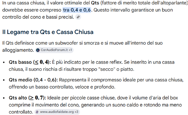

Coltr@ne Inviato 17 Maggio Inviato 17 Maggio 1 ora fa, dariosch ha scritto: Perchè ho sempre letto sia meglio un Qts da 0.4/0.6 0.31 sarebbe da reflex. Prendi una indicazione di massima per legge inoppugnabile, qt della cassa? Tante variabili, qualsiasi combinazione è un compromesso, nelle variabili mettici l'ambiente, non c'è né di leggi

dariosch Inviato 17 Maggio Inviato 17 Maggio 8 minuti fa, Coltr@ne ha scritto: Prendi una indicazione di massima per legge inoppugnabile, qt della cassa? Tante variabili, qualsiasi combinazione è un compromesso, nelle variabili mettici l'ambiente, non c'è né di leggi Penso sia fisica. Se uno lo ha, prova, ma se dovessi scegliere seguo le indicazioni di massima.
dariosch Inviato 17 Maggio Inviato 17 Maggio 29 minuti fa, leosam ha scritto: @grisulea Credimi che ho fatto molte prove prima di decidere di andare con i reflex da 175 litri netti.Ho provato in cassa chiusa da 150 litri,poi l'ho riempita fino a 110 litri,quindi l'ho ingrandita di altri centro litri in reflex,ma con 250lt. i bassi erano troppo lunghi con code ,sempre in reflex con 150 litri c'era piu' impatto e diminuendoli fino a 140 questo aumentava ancora ma con sempre meno articolazione,alla fine la quadra e il giusto equilibrio li ho trovati con i reflex in 175 litri. Ma questo esclusivamente con il BMS ed il Faital?! Magari con altri poteva essere diverso. Secondo me infatti è bassino il Qts del BMS per una cassa chiusa, il Faital diciamo al limite inferiore. Ecco perchè poi si preferisce il reflex. Potrebbe essere che con trasduttori con Qts, diciamo intorno a 0.45/0.55, si potrebbero invertire le cose e preferire il cassa chiusa.
Coltr@ne Inviato 17 Maggio Inviato 17 Maggio 4 minuti fa, dariosch ha scritto: Penso sia fisica. Se uno lo ha, prova, ma se dovessi scegliere seguo le indicazioni di massima. È sempre fisica, il qt 0,7 è il più indicato per estensione e smorzamento, ma le mia casse le ascolto tra sei mura, e per sfruttare l'aiuto ambientale di 12db/oct il più indicato in ambiente è il qt 0,57-0,62 sempre imho

dariosch Inviato 17 Maggio Inviato 17 Maggio 2 minuti fa, Coltr@ne ha scritto: È sempre fisica, il qt 0,7 è il più indicato per estensione e smorzamento, ma le mia casse le ascolto tra sei mura, e per sfruttare l'aiuto ambientale di 12db/oct il più indicato in ambiente è il qt 0,57-0,62 sempre imho Si, ma il Qtc te lo puoi poi giostrare a piacimento, una cosa è partire dal Qts 0.31 e "caricarlo" con Qtc 0.57-0.62, un altra cosa è partire da Qts 0.45 e caricarlo con Qtc 0.57-0.62, fai un box più grande rispetto al Qtc 0.707 e ottieni il 0.57-0.62. Non so se mi sono spiegato.
