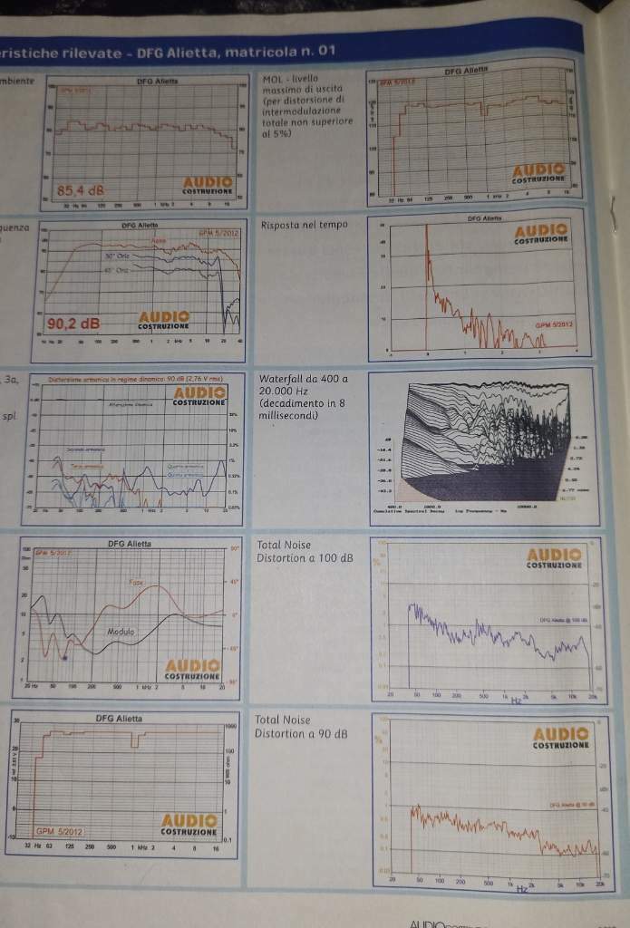

ilmisuratore Inviato 2 Giugno Inviato 2 Giugno 11 minuti fa, Dufay ha scritto: Dovrei avere le misure da qualche parte. Mi pare dai 50 hz in su Sarebbe interessante vedere le misure della THD (a 110 dB) e soprattutto la distanza di ripresa 110 dB non sono affatto dati banali...e per completezza si dovrebbe vedere se sono di picco massimo (se sono stati rilevati con fonometro classe 0)
Dufay Inviato 2 Giugno Inviato 2 Giugno 1 minuto fa, ilmisuratore ha scritto: Sarebbe interessante vedere le misure della THD (a 110 dB) e soprattutto la distanza di ripresa 110 dB non sono affatto dati banali...e per completezza si dovrebbe vedere se sono di picco massimo (se sono stati rilevati con fonometro classe 0) Sono le misure standard di Audio review fatte da Gpm...
dariosch Inviato 2 Giugno Inviato 2 Giugno 4 ore fa, Dufay ha scritto: Mi ricordo le casse misurare dallo stesso Gpm con due Ciare da 16 cm per canale in dcac capaci di oltre 110 db in gamma bassa. HWG 160 ?
Dufay Inviato 2 Giugno Inviato 2 Giugno 55 minuti fa, dariosch ha scritto: HWG 160 ? Macché ancora non c'erano ... Si parla del 2010.. Erano gli hw160 mi pare quello col magnete da 120 mm cono di carta. Sono fuori produzione da parecchio Trovato le misure... La rivista si sta decomponendo mi sa che compro il PDF giusto per averlo lì. Addirittura un massimo di 118 db con due 16 cm...
Dufay Inviato 2 Giugno Inviato 2 Giugno No erano due ciare cw 162 in serie. . Ma cosa mi è tornato in mente son passati più di quindici anni... https://www.ciare.com/it/products/lf-driver/6.5/4/CW162
