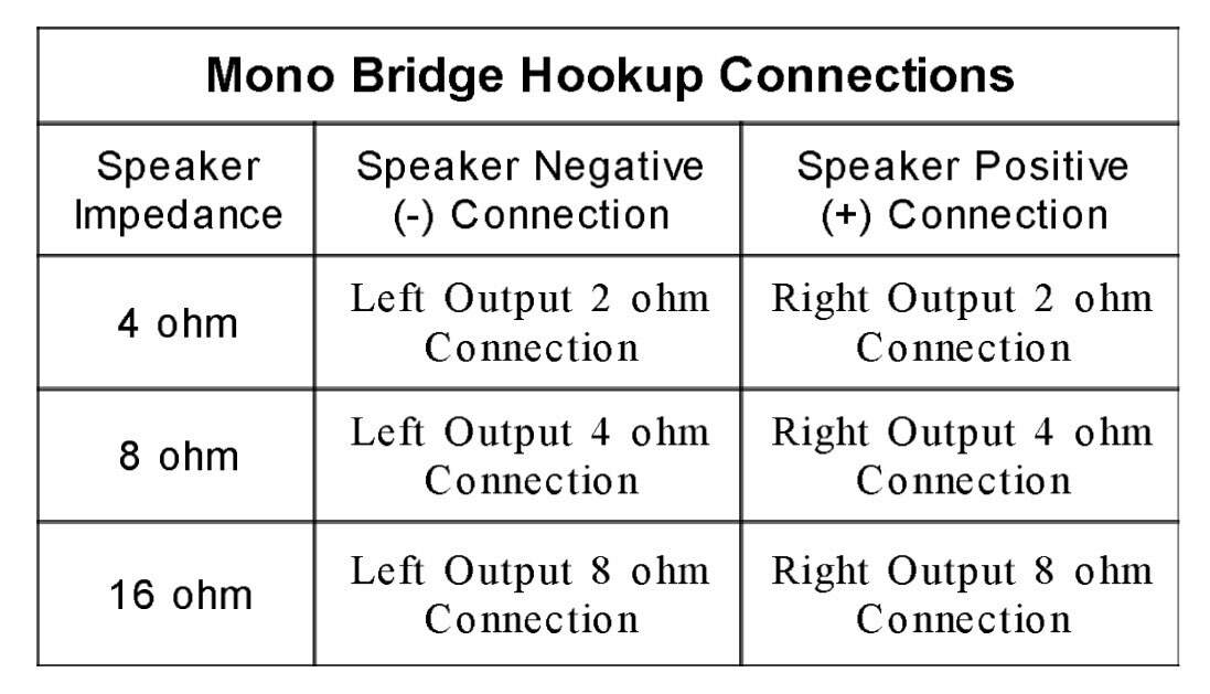

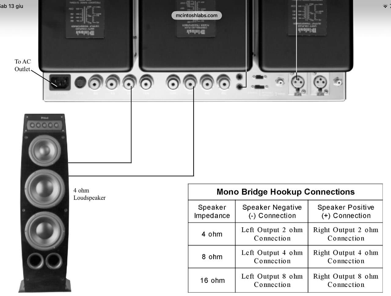

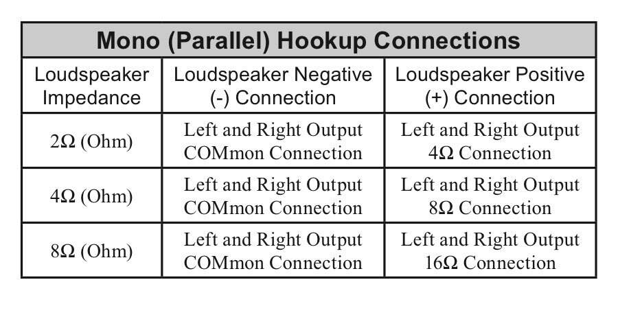

Moderatori zagor333 Inviato 13 Giugno Autore Moderatori Inviato 13 Giugno @Aldo Maietta ho visto che il 275 può essere messo in mono solo in parallelo. Il 2102 si poteva mettere in mono o in parallelo o a ponte. A ponte diventava poi un finale vero bilanciato. Questo l'impedenza in parallelo del 275 (e MC2102) Questa a ponte per MC2102: 1
Moderatori zagor333 Inviato 13 Giugno Autore Moderatori Inviato 13 Giugno Sono abbastanza certo che lascerai le uscite attuali. 1
Moderatori zagor333 Inviato 13 Giugno Autore Moderatori Inviato 13 Giugno Il collegamento in mono a ponte del MC2102 era anche molto semplice da fare (utilizzava poi solo i poli "caldi" delle uscite. Gran finale il 2102, peccato solo che non ne tenni almeno uno dei due quando semplificai drasticamente l'impianto. 1
