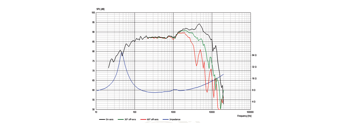

Ora, avendo pensato di aggiornare il 15w con un medio puro 15M/8631G00,  che sulla carta sembra il fratello del midwoofer, mi trovo a dover aggiornare il filtro. Ho microfono e software per farlo (anche se le mie misure mi hanno sempre lasciato perplesso) ma volevo qualche consiglio da parte dei progettisti che frequentano il sito per cominciare a fare delle prove, magari dando un' occhiata ai datasheet dei driver.

Non i dati di targa che per Scan Speak anche se ottimi sono sempre molto fantasiosi, quindi è tutto fattibile, ma devi misurare bene gli altoparlanti.

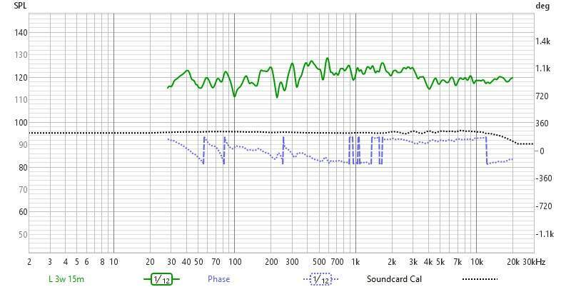

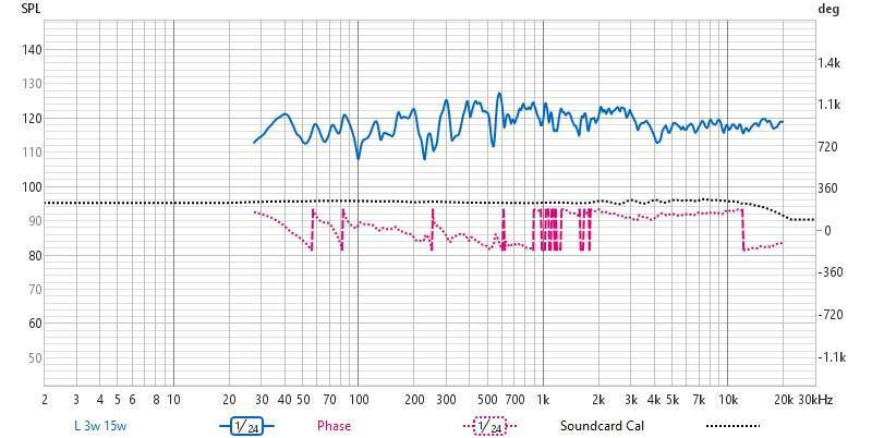

Stasera posto le misure che ho fatto. Adesso non le ho sottomano.  Ad orecchio comunque credo che il problema principale sia quella gobba a 5000 hz che crea problemi all'incrocio col tweeter. Per l'incrocio col woofer non ho avvertito cambiamenti.

parti da quello che hai togli l' ecopelle e rivernici il prodotto
le misure dovrebbero essere queste qua sotto, la gobba infatti va spianata
ma a partire da 1000 hz, quindi se metti un notch devi calcolare la larghezza
della campana e dove centrare l' intervento. se fai il 3 vie il medio ti conviene
farlo lavorare in camera chiusa riempita di assorbente

risposta del 15m singolo filtrato

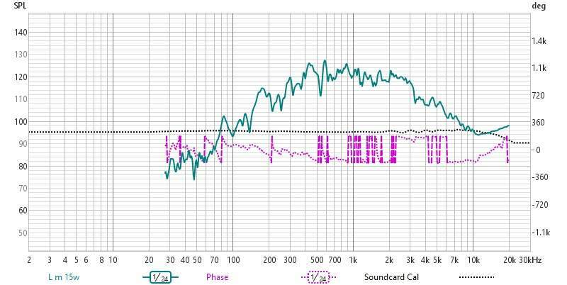

risposta del 15w singolo filtrato

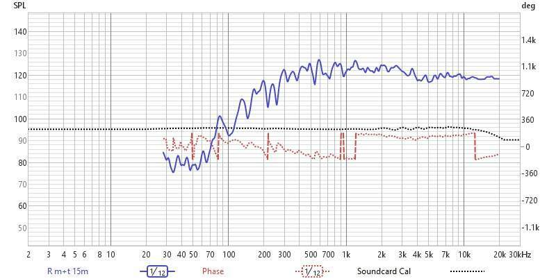

risposta 15m con tweeter

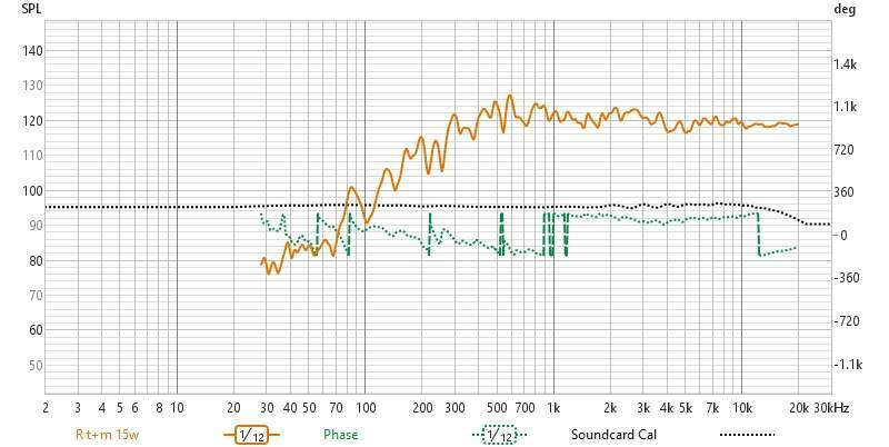

risposta 15w con tweeter

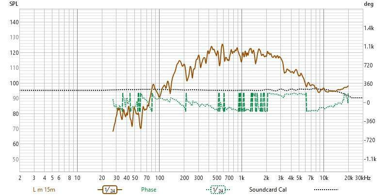

risposta intera cassa con 15m
risposta intera cassa con 15w
