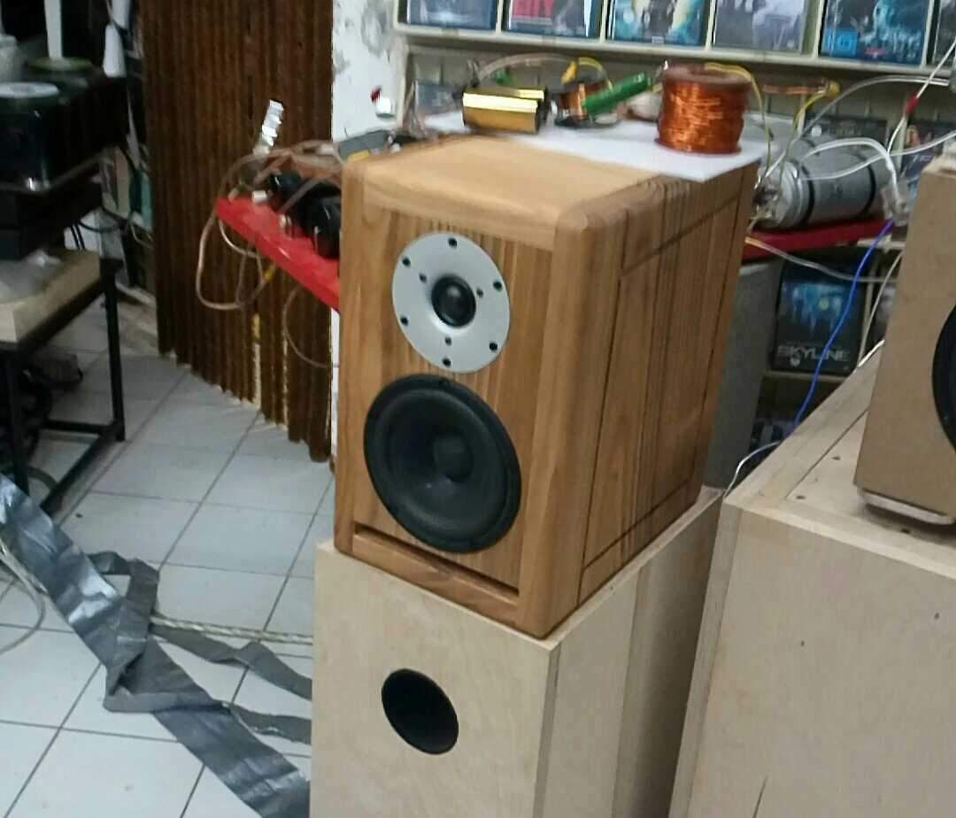

tuvok Inviato 25 Maggio Autore Inviato 25 Maggio misure prese su singola cassa, a distanza punto d'ascolto circa 2mt. a me non sembrano drammaticamente diverse.
PietroPDP Inviato 25 Maggio Inviato 25 Maggio Dalle misure hai quasi pareggiato, non è assolutamente un disastro, credo che puoi continuare. Magari se riesci a mettere le risposte dei singoli incroci che vorrei vedere, perché in quella situazione che non è già affatto male credo che puoi solo affinare qualcosa, ma già sei a buon punto. Poi dicci tu che differenze senti.
Luca44 Inviato 25 Maggio Inviato 25 Maggio 2 ore fa, tuvok ha scritto: misure prese su singola cassa, a distanza punto d'ascolto circa 2mt. a me non sembrano drammaticamente diverse. A me sembra la misura dello stesso componente con 2 colori differenti e la scala semplicemente riportata in modo appena diverso... Sei sicuro che quelle siano le misure dei due componenti ? Almeno in asse sono praticamente perfettamente sovrapponibili, come fossero due altoparlanti uguali ...

tuvok Inviato 26 Maggio Autore Inviato 26 Maggio 6 ore fa, Luca44 ha scritto: A me sembra la misura dello stesso componente con 2 colori differenti e la scala semplicemente riportata in modo appena diverso... Sei sicuro che quelle siano le misure dei due componenti ? Almeno in asse sono praticamente perfettamente sovrapponibili, come fossero due altoparlanti uguali ... Certo che sono sicuro In effetti all'ascolto sembrano molto diversi.. ma ho tenuto esattamente il microfono nello stesso posto mentre smontavo e montavo i nuovi, solo i volumi sono imprecisi....

Dufay Inviato 26 Maggio Inviato 26 Maggio 8.2 sul tweeter? Il filtro di quelle casse mi sembra inutilmente complesso i woofer non hanno bisogno di particolari Celle.. . Mettere una bobina piccola in serie su quel woofer e poi correggere la gamma media con una cella a memoria non mi pare una gran scelta Il woofer poi si esprime abbastanza bene anche oltre i 2 kHz quindi un incrocio così basso mi sembra eccessivo. . Volendo fare un tre vie con la versione medio bisognerebbe ripensare tutto completamente...
tuvok Inviato 26 Maggio Autore Inviato 26 Maggio 2 ore fa, Dufay ha scritto: 8.2 sul tweeter? Il filtro di quelle casse mi sembra inutilmente complesso i woofer non hanno bisogno di particolari Celle.. . Mettere una bobina piccola in serie su quel woofer e poi correggere la gamma media con una cella a memoria non mi pare una gran scelta Il woofer poi si esprime abbastanza bene anche oltre i 2 kHz quindi un incrocio così basso mi sembra eccessivo. . Volendo fare un tre vie con la versione medio bisognerebbe ripensare tutto completamente... Il tweeter é incrociato a 2500, e.non ho inserito ancora alcuna cella rlc. Il progetto originale è quesro: http://www.troelsgravesen.dk/Ellam-FLEX-3W.htm Mica è così complesso? Io sto solo tentando di sostituire il 15w8530k00 con il 15M/8631G00. Le risposte (prese sicuramente molto alla buona) sono molto simili... forse tentar non nuoce...
Dufay Inviato 26 Maggio Inviato 26 Maggio 4 minuti fa, tuvok ha scritto: Il medio é incrociato a 2500, e.non ho inserito ancora alcuna cella rlc. Il progetto originale è quesro: http://www.troelsgravesen.dk/Ellam-FLEX-3W.htm Mica è così complesso? Io sto solo tentando di sostituire il 15w8530k00 con il 15M/8631G00. Le risposte (prese sicuramente molto alla buona) sono molto simili... forse tentar non nuoce... Parlavo del 2 vie Il tre vie ha altre cose discutibili o inutili come ad esempio il reflex per la cassa del medio incrociato molto alto poi
tuvok Inviato 26 Maggio Autore Inviato 26 Maggio 35 minuti fa, Dufay ha scritto: Parlavo del 2 vie Il tre vie ha altre cose discutibili o inutili come ad esempio il reflex per la cassa del medio incrociato molto alto poi Ok, Riguardo al 3.vie (il due non mi interessa) quali sono le correzioni che attueresti, oltre quelli che mi stai già indicando? Grazie

Dufay Inviato 26 Maggio Inviato 26 Maggio 12 minuti fa, PietroPDP ha scritto: Allora sono troppo poche, falli lavorare minimo un 150 ore. Esagerato basta qualche decina . Da quel che si capisce dalle misure la versione col medio è un po' troppo ricca di gamma media e mi pare si incroci un po' troppo con Tw. Potrebbe bastare un aumento della resistenza in serie di poco e una bobina di valore un po' più grosso. Per fare delle prove basta infilare se possibile la punta di un trapano abbastanza grossa nel centro della bobina . Può aumentare 1 mh a 1.2/1.3 mh sono quelle piccole differenze che però possono fare la differenza... Hai fatto male a vendere il medio.
tuvok Inviato 26 Maggio Autore Inviato 26 Maggio 3 minuti fa, Dufay ha scritto: Hai fatto male a vendere il medio. Non girare il coltello nella piaga... per favore. E cmq lo posso sempre ricomprare, chissenefrega. Non mi voglio flagellare oltre per 400 euro. Cmq grazie per i consigli.. avevo pensato anche io ad aumentare un po' l'iduttanza..
Dufay Inviato 26 Maggio Inviato 26 Maggio Adesso, tuvok ha scritto: Non girare il coltello nella piaga... per favore. E cmq lo posso sempre ricomprare, chissenefrega. Non mi voglio flagellare oltre per 400 euro. Cmq grazie per i consigli.. avevo pensato anche io ad aumentare un po' l'iduttanza.. Si possono fare varie cose basta avere il crossover esterno o facilmente accessibile e mezzo collegato in modo da poter fare quello che serve
