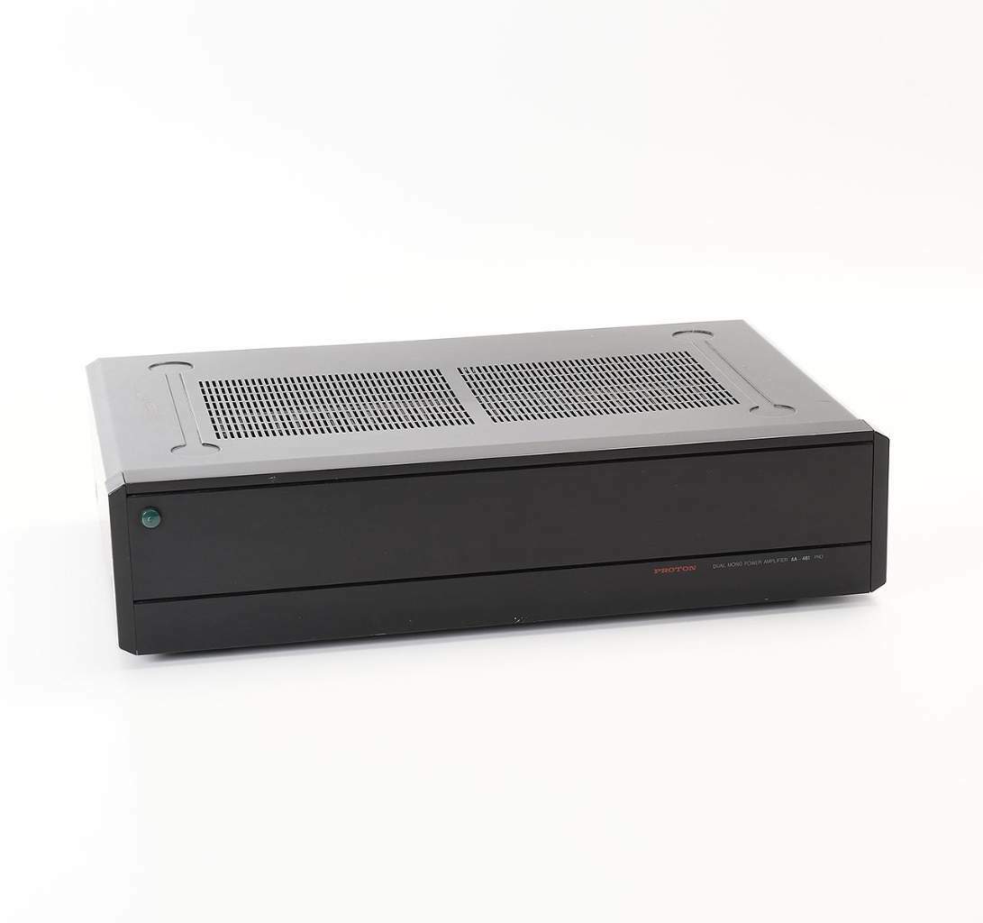

Boris Lametta Inviato 14 Giugno Inviato 14 Giugno 2 ore fa, Ulmerino ha scritto: comunque gli integrati am452pro e 455pro sono tra le cose di basso costo più bensuonanti, spingevano come dannati con una timbrica luminosa e potente, e il mitico Proton D540 che a fronte dei suoi miseri 40W esibiva spunti dinamici straordinari fino a 380 W/2 Ohm. Questo grazie alla sua alimentazione con un secondario a tensione più alta che si attivava solo in presenza di richieste dinamiche superiori. Circuitazione analoga se non proprio uguale alla Power Envelope di NAD. . 1

G.Carlo Inviato 14 Giugno Inviato 14 Giugno 29 minuti fa, Boris Lametta ha scritto: e il mitico Proton D540 che a fronte dei suoi miseri 40W esibiva spunti dinamici straordinari fino a 380 W/2 Ohm. Millemila anni fa avevo montato in auto un amplificatore Proton DPD (mi pare un D275, dovrei averlo in cantina): era impressionante!

what Inviato 14 Giugno Autore Inviato 14 Giugno 55 minuti fa, G.Carlo ha scritto: mi pare un D275, dovrei averlo in cantina Ho avuto anch'io millemila anni fa un D 230 per pilotare 2 mid woofer,ricordo benissimo la dinamica del "piccolino"...

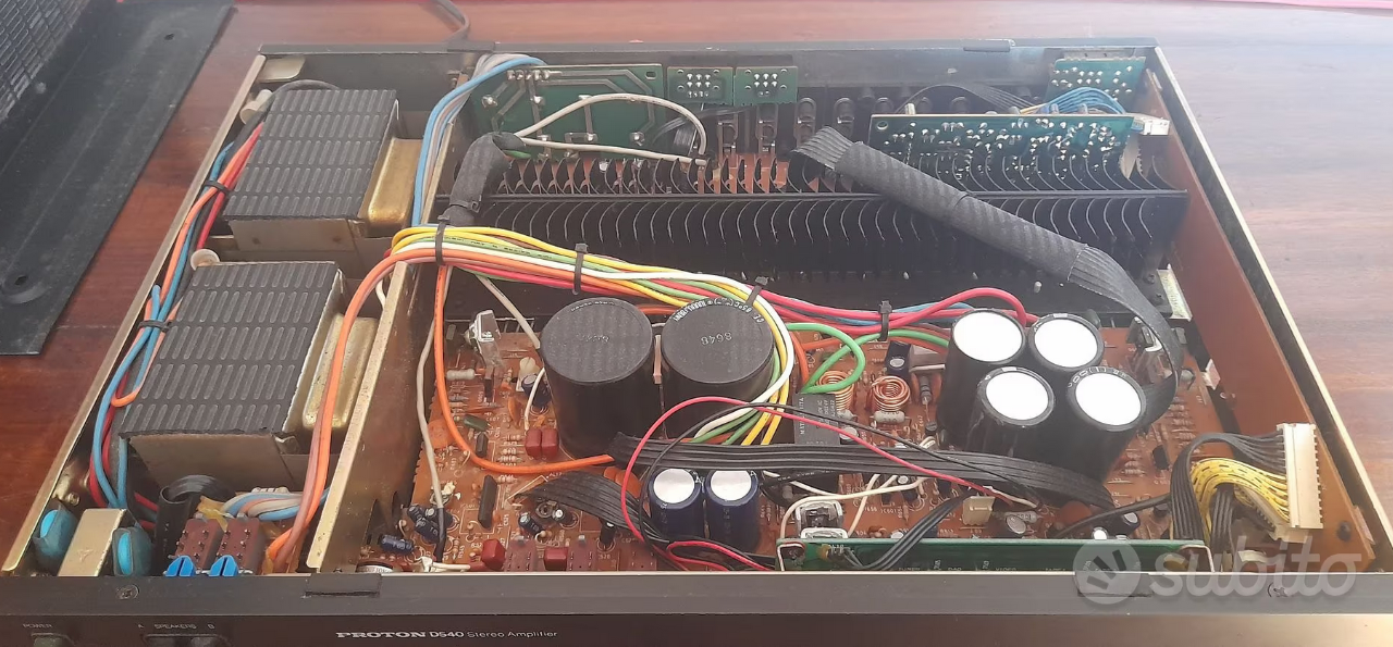

what Inviato 14 Giugno Autore Inviato 14 Giugno 36 minuti fa, corrado ha scritto: Non ho capito se devi cambiarne solo uno o tutti e 4. 1
Boris Lametta Inviato 14 Giugno Inviato 14 Giugno 51 minuti fa, what ha scritto: 1 Secondo me ha poco senso sostituirne solo uno (anche perchè uguale non lo trovi) se poi gli altri tre sono gli originali e ormai con tanti anni sul groppone. Converrebbe trovarne 4 nuovi 15000uF 160V a vite e adattarli per bene, tanto snap-in non penso ne troverai di quel taglio. Costerà, ma se l'amplificatore merita... Naturalmente ingombri permettendo. 1
walge Inviato 14 Giugno Inviato 14 Giugno @what abbi pazienza ma se uno ha perso l’elettrolita come pensi stiano gli altri??? Se devi fare un lavoro, fallo bene 2
Tronio Inviato 15 Giugno Inviato 15 Giugno 12 ore fa, walge ha scritto: Se devi fare un lavoro, fallo bene Concordo, è quello che avevo suggerito anch'io: che senso ha lasciare lì gli altri vecchi condensatori che magari a breve potrebbero cedere anche loro? Per risparmiare qualche Euro di componenti e magari doverlo riportare in assistenza fra qualche mese spendendo ancora di più per la manodopera? Quando si deve intervenire si ricappa tutto e già che ci siamo si dà una controllata anche agli altri componenti.
