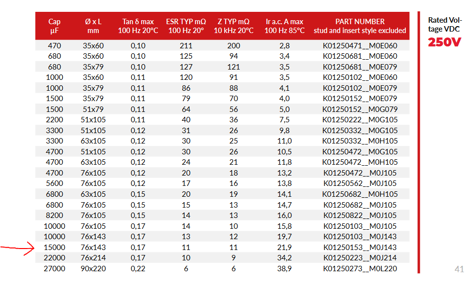

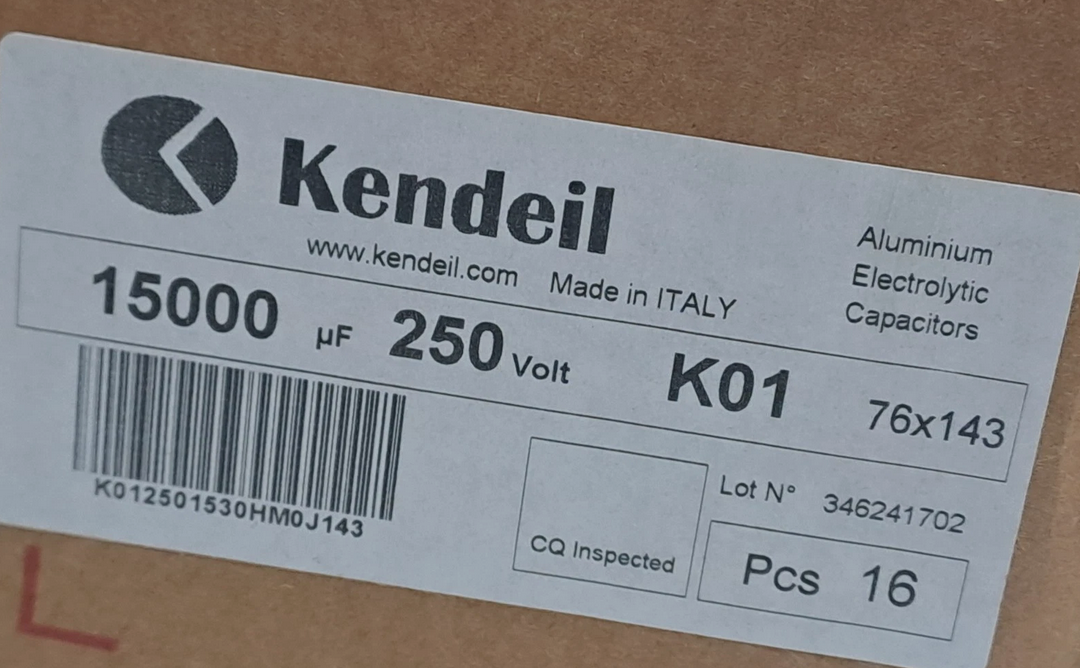

Boris Lametta Inviato 3 Luglio Inviato 3 Luglio 13 ore fa, what ha scritto: misure fisiche,per l alloggiamento. dovrebbero essere queste (76x143), se riesci a farli entrare sono senz'altro eccellenti. . PS: sono sicuramente quelle: .

what Inviato 3 Luglio Autore Inviato 3 Luglio 35 minuti fa, walge ha scritto: @what ma perchè non prendi il kit???????????' O ci tieni a sistemrlo e quindi devi mettere amno al portafolgio con quel kit completo Walter Non è questione di portafoglio, l' altezza dell' originale è circa 60 mm,pensi possa entrare un condensatore alto quasi 150 mm e largo il doppio dentro il finale?Se ci riesci te lo regalo.Poi non è un kit ma una serie dello stesso condensatore...Capisci a me?
Boris Lametta Inviato 4 Luglio Inviato 4 Luglio @what trovare condensatori con il form factor richiesto e con un grado di isolamento di almeno 120 V è praticamente impossibile per non parlare della compresenza di terminazioni snap-in. A questo punto ti converrebbe prendere il kit segnalato da te stesso all'inizio e fare il recap completo della sezione di alimentazione, considerato che sarebbe un facile plug and play. Certo, rimane il dubbio sulla qualità dei condensatori ma non vedo altre possibilità a causa degli ingombri.
