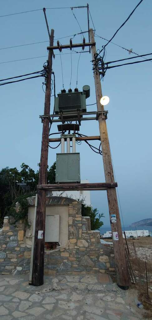

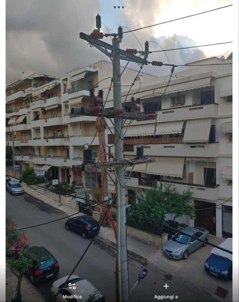

wow Inviato 25 Giugno Inviato 25 Giugno @ferrocsm mai stato in Grecia? Questa è un'isola (dove peraltro la produzione elettrica è demandata a inquinantissimi gruppi elettrogeni a gasolio) ma nelle città non è molto meglio ...
