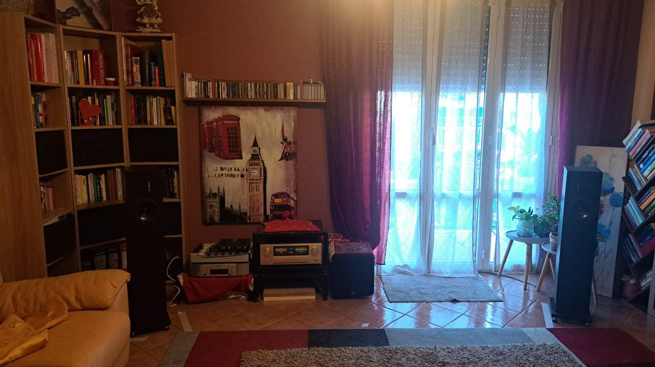

@Luca44...questo è grossomodo il lavoro che ho effettuato

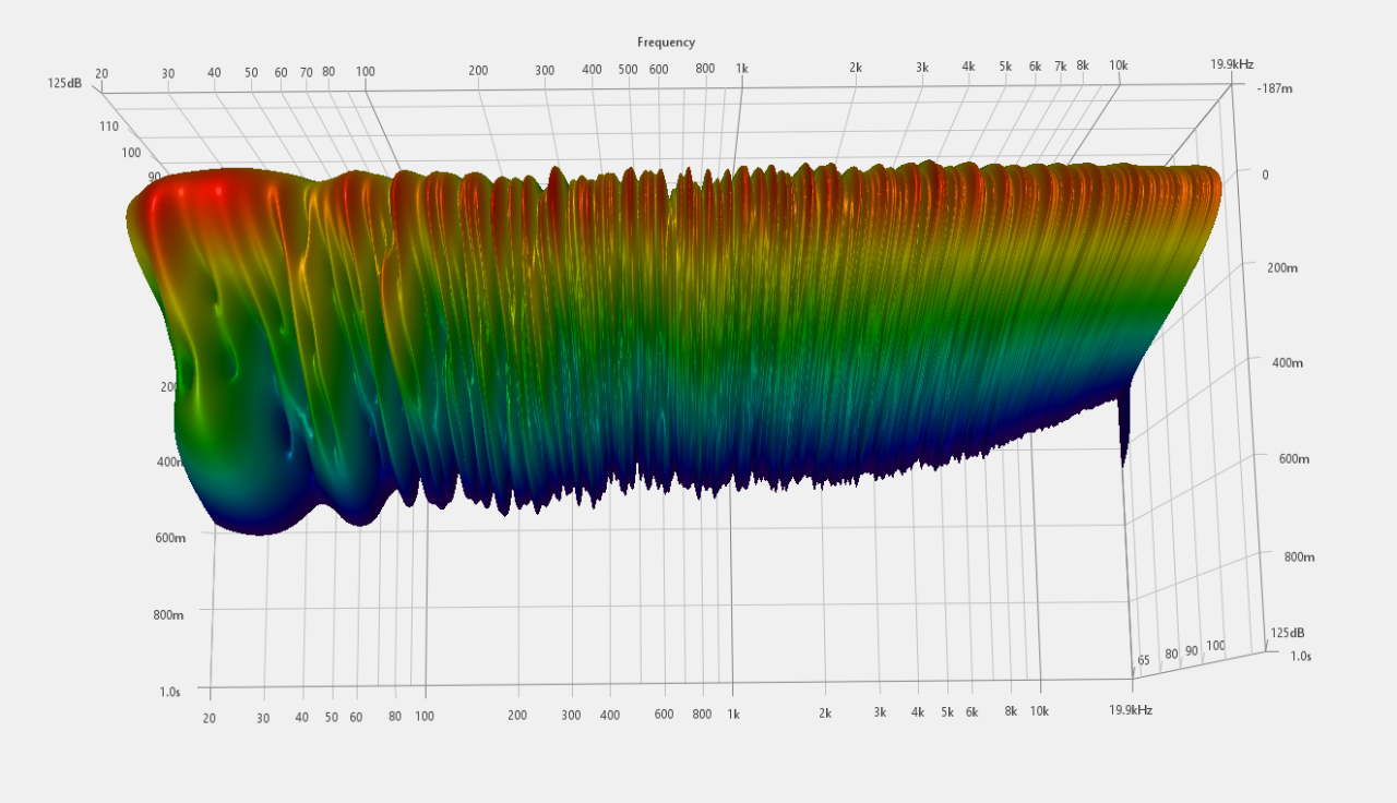

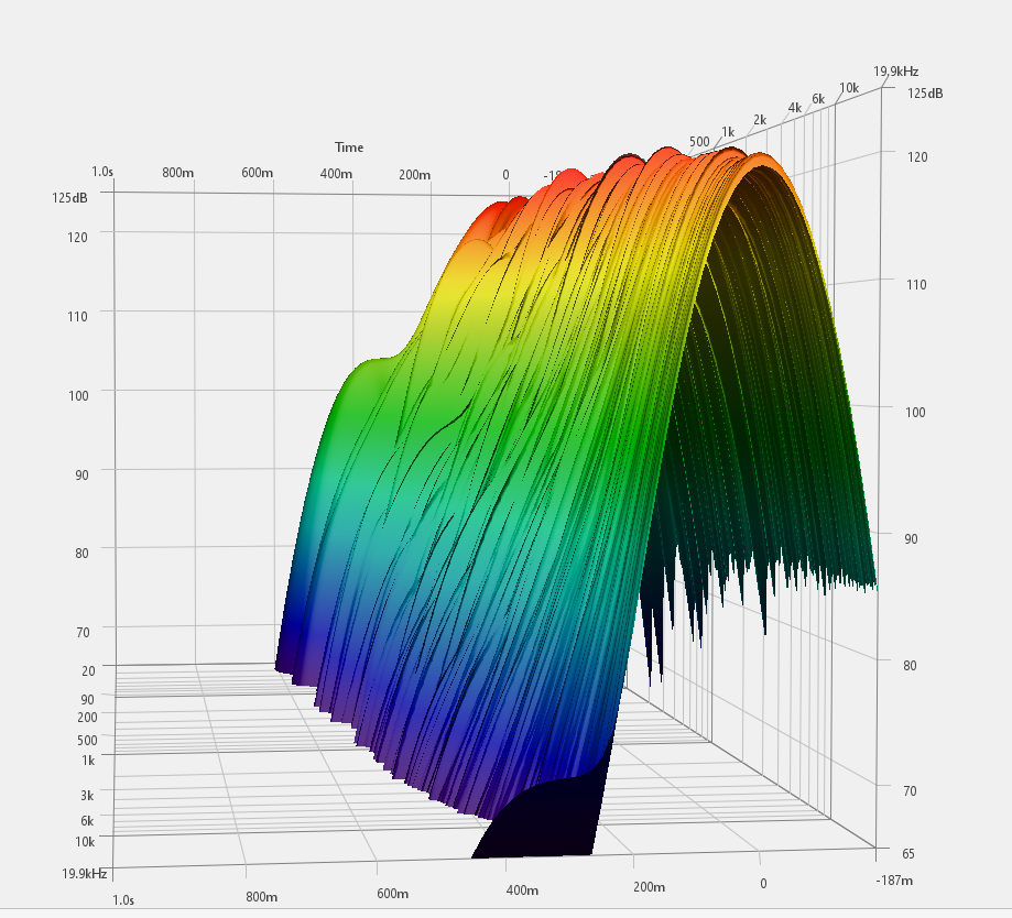

Ecco le immagini che contano...
Decadimento a ventaglio, non oltre i 600ms alle bassissime (a qualunque SPL)
