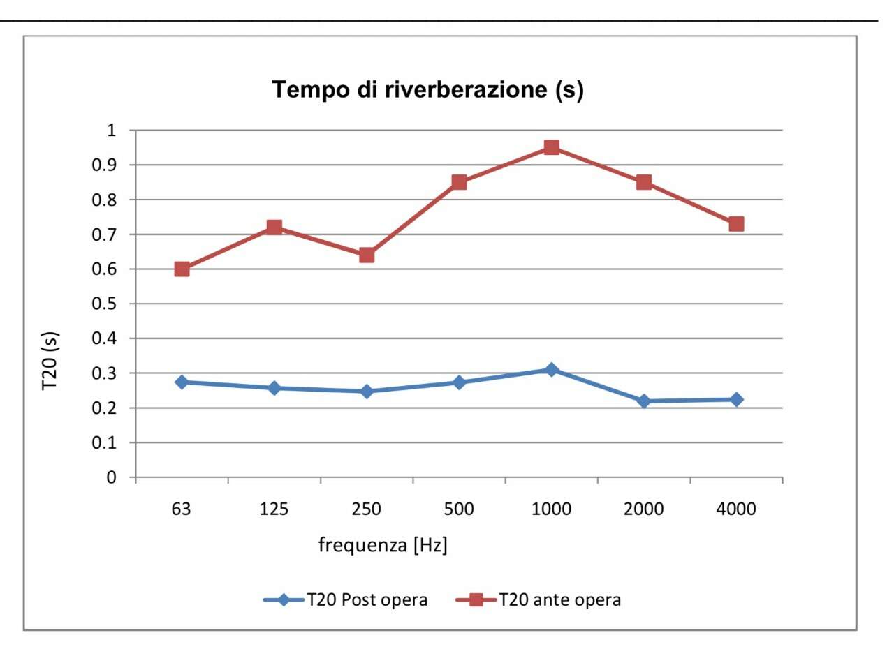

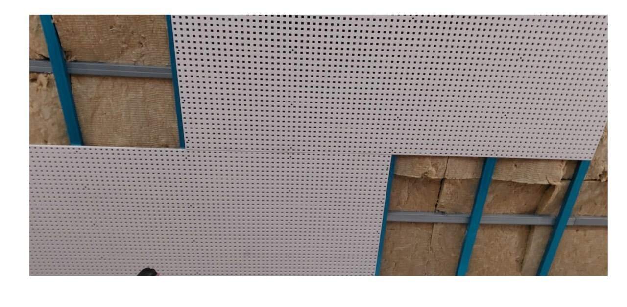

Erik il Rosso Inviato 15 Luglio Inviato 15 Luglio @Luca44 Intervengo volentieri perché la scelta fatta da me nella realizzazione dell’impianto dedicato che comprendeva lavori di muratura, quali demolizione di un tramezzo con trave a soffitto di rinforzo, fate intervenire un ingegnere acustico specializzato che conoscevo per motivi di lavoro il quale, dopo aver misurato le caratteristiche dell’ambiente nudo dopo le demolizioni, mi ha progettato la eliminazione di piccolo locale di servizio per rendere simmetrico l’ambiente, chiusura di intercapedini cassettoni, tapparellee irregolarità varie del dell’ambiente non più utili nonché la realizzazione del controsoffitto acustico per tutti i 35 m² di superficie con doppio strato di lana di roccia di densità differenti. Il il maggior costo rispetto alla semplice ristrutturazione è stato di circa 8000 € tra progetto e Controsoffitto. L’ottimo risultato è ben visibile dalle foto, ed è stato misurato senza ancora gli arredi e gli successivi trattamenti interni 1 1
