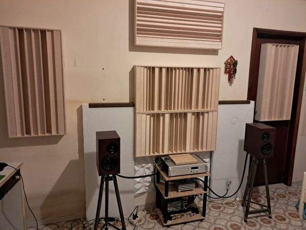

Inviato
Da me hanno fatto una bella differenza i pannelli QRD.
