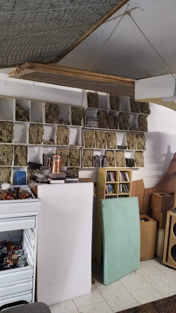

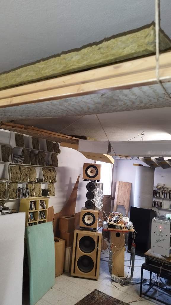

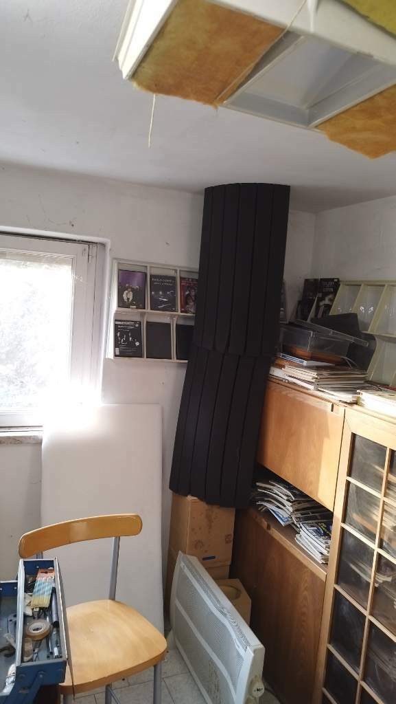

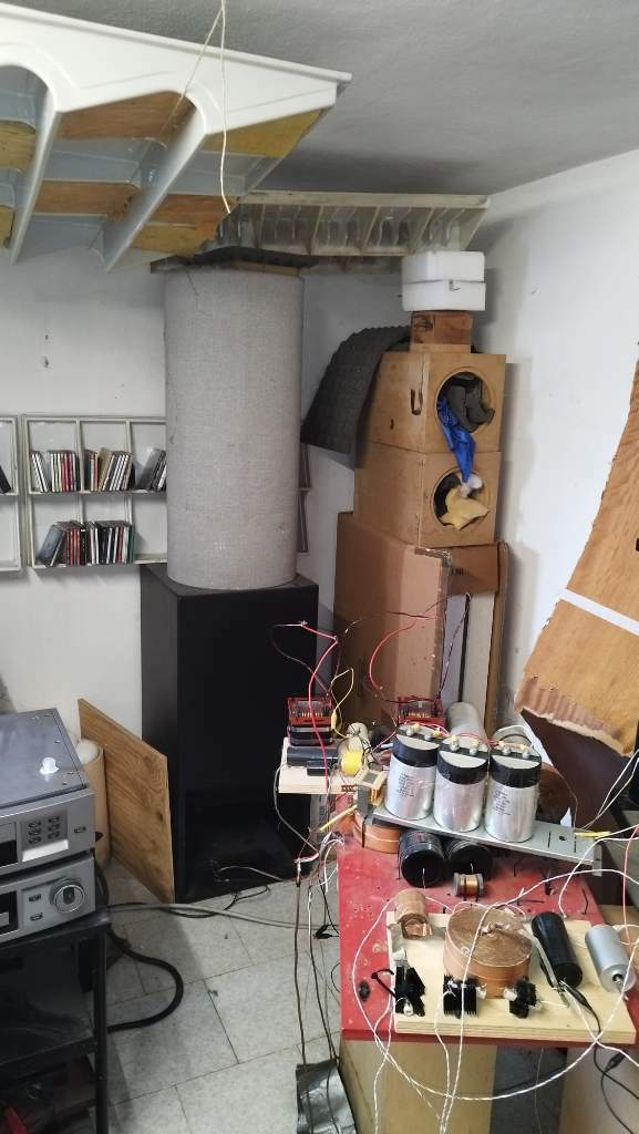

Tube traps, scatoloni con casse dentro, casse vuote, pannelli assorbenti di vario tipo qua e là, rastrelliere per cassette a parete e a soffitto inclinati in vari modi (a  orecchio)  con scomparti vuoti e pieni di assorbente random, pannelli di porte scorticate appese al soffitto pure queste  inclinate sempre a orecchio.
Diciamo un trattamento fantasioso ma parrebbe efficace.
