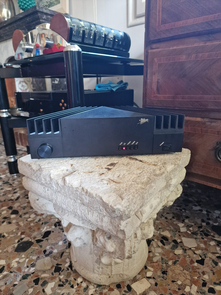

Questo è un messaggio popolare. shastasheen Inviato 31 Luglio Questo è un messaggio popolare. Condividi Inviato 31 Luglio Incuriosito da quanto scritto qui sul forum da un soddisfattissimo utente, e da quanto confermato da Guy Lemcoe nell'entusiastica review di Stereophile dello stesso integrato (ma marchiato Ensemble), qualche mese fa' lo ho acquistato da una simpatica ragazza olandese, completo del suo modulo fono PA-2. La transazione procede liscia ma quando il Solen arriva noto subito un lieve sbilanciamento tra i canali: un vero peccato perchè effettivamente il suono di questo integrato mi colpisce immediatamente per grazia e musicalità. La venditrice, che lo utilizzava con delle non meglio identificate Magnepan, disse di non essersene mai accorta e le ho creduto perchè si è subito resa disponibile ad accollarsi la spesa di un'eventuale riparazione. Mi informo un po' e decido di chiedere consiglio direttamente alla Solen nella persona del papà stesso del B50 Tiger, il cordialissimo e disponibilissimo Frederic Gaultier che mi chiede che valvole montasse nella sezione pre e un po' di foto dell'interno. Gaultier mi dice subito che le valvole montate non sono corrette per lo specifico seriale, ho trovato le ECC81 ma avrebbero dovuto essere le ECC83. Mi dice anche che dovendole cambiare mi consiglia vivamente di montare delle 5751 JJ che apportano un po' di trasparenza e dettaglio in più. Acquisto quindi una coppia di 5751 JJ Gold Pin, le monto ma il problema dello sbilanciamento persiste, riferisco la cosa a Gaultier che mi dice che le cause in un apparecchio di 36 anni possono essere molte, e mi chiede di spedirglielo per una revisione completa, cosa che ho fatto. Dopo qualche giorno Gaultier mi scrive e mi dice che è consigliabile sostituire i condensatori di filtro e che, pur essendo modelli omologhi, 2 dei 4 transistor finali non sono i Motorola originali e che in più non sono stati polarizzati correttamente dopo la sostituzione ed è quello il motivo dello sbilanciamento tra i canali. Chiedo pertanto se sia possibile reperire dei Motorola nos in modo da riportare l'integrato alle pristine condizioni e Gaultier mi dice che 2 di un tipo li ha a magazzino e gli altri 2 ci vuole un po' di tempo per trovarli ma attraverso i loro canali è assolutamente possibile, così chiedo che vengano sostituiti tutti e 4. C'era poi un piccolo problema anche al potenziometro del volume che pure è stato sostituito con un Alps nos che a vevano a magazzino. Quindi tubi nuovi, condensatori nuovi, transistor nuovi e pot del volume nuovo, Gaultier mi dice che posso ben considerare di aver riportato il Tigre, come lo chiama lui, allo stato primigenio. Lo fa andare per una settimana nella loro sala di ascolto e poi me lo spedisce indietro. Il conto non è stato esattamente indolore (ma una parte (piccola) mi è stata rimborsata dalla venditrice) ma ora ho un integrato praticamente nuovo. Il fatto che suoni magnificamente non è un dettaglio da poco. 3 2 Link al commento https://melius.club/topic/30091-solen-b50-tiger-un-gioiellino-e-la-sua-bella-storia/ Condividi su altri siti Altre opzioni di condivisione...
long playing Inviato 31 Luglio Condividi Inviato 31 Luglio @shastasheen Hai interloquito con me sul Tiger B50. Ricordo la faccenda dello sbilanciamento e delle valvole 5751 JJ Gold che non risolsero il problema. Ti consigliai di contattare Frederic Gautier e sono contento del gran bel lavoro che ti ha fatto. Si monta trs Motorola. Ora te lo puoi godere per bene. Con quali diffusori ? Non ricordo se gia' detto , anch'io ho il pre fono Solen PA 2 che presi insieme al Tiger B50 quando l' acquistai nuovo nel 1990 , ed attualmente insieme in funzione. Link al commento https://melius.club/topic/30091-solen-b50-tiger-un-gioiellino-e-la-sua-bella-storia/#findComment-1810154 Condividi su altri siti Altre opzioni di condivisione...
shastasheen Inviato 31 Luglio Autore Condividi Inviato 31 Luglio @long playing Eccoti! Alla fine posso solo ringraziarti per il consiglio, e non ricordavo fossi stato proprio tu a consigliarmi di contattare Gaultier, scusa per il refuso/omissione, mi piace al punto che sto pensando di costruirgli attorno un impiantino coevo, con tanto di giradischi per sfruttare il PA2, vedremo... Link al commento https://melius.club/topic/30091-solen-b50-tiger-un-gioiellino-e-la-sua-bella-storia/#findComment-1810157 Condividi su altri siti Altre opzioni di condivisione...
long playing Inviato 31 Luglio Condividi Inviato 31 Luglio @shastasheen Ricordo che prima della sistemazione quindi con lo sbilanciamento ecc. le tue impressioni furono di un suono un po' attufato che a me risulto' strano( ed infatti c'erano varie cose da sistemare...).Ed Ora dopo la bella verifica effettuata come ti sembra l'impostazione ? Con quali diffusori lo stai provando? Link al commento https://melius.club/topic/30091-solen-b50-tiger-un-gioiellino-e-la-sua-bella-storia/#findComment-1810161 Condividi su altri siti Altre opzioni di condivisione...
long playing Inviato 31 Luglio Condividi Inviato 31 Luglio @shastasheenCon quali diffusori l'hai provato per ora? Link al commento https://melius.club/topic/30091-solen-b50-tiger-un-gioiellino-e-la-sua-bella-storia/#findComment-1810191 Condividi su altri siti Altre opzioni di condivisione...
shastasheen Inviato 31 Luglio Autore Condividi Inviato 31 Luglio Al momento ho a disposizione "solo" delle Qln Prestige 5, impegnative ma sembra che il Solen le gestisca benine con software e pressioni non tfoppo impegnative, chiaro che lo vedrei meglio con cose + semplici, anche torri a 2 vie...filologicamente mi sovvengono Proac 1.5 o 2.5, sarei molto curioso di una coppia di Virgo mk1 o 2... Link al commento https://melius.club/topic/30091-solen-b50-tiger-un-gioiellino-e-la-sua-bella-storia/#findComment-1810297 Condividi su altri siti Altre opzioni di condivisione...

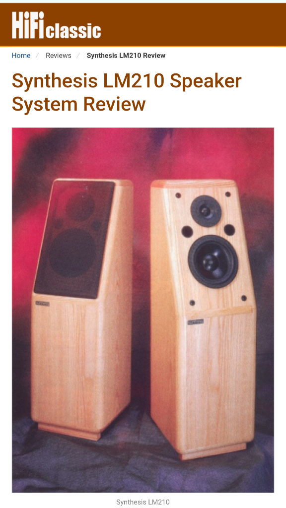

long playing Inviato 3 Agosto Condividi Inviato 3 Agosto 10 ore fa, shastasheen ha scritto: Posso chiederti in che impianto hai inserito il B50? Synthesis LM 210 by Conrad & Johnson. Link al commento https://melius.club/topic/30091-solen-b50-tiger-un-gioiellino-e-la-sua-bella-storia/#findComment-1811614 Condividi su altri siti Altre opzioni di condivisione...
