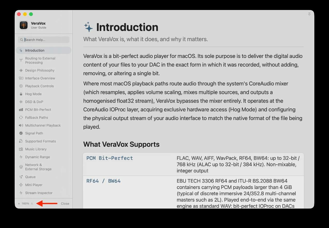

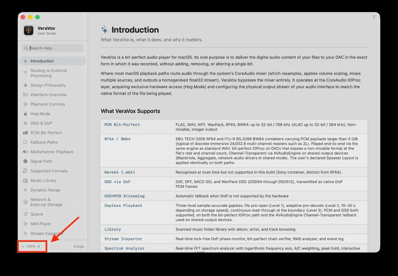

Su suggerimento di @RikyPate ho cominciato anche a consultare l'help al bisogno....ma per gli ormai quai sessantenni come me, il poter ridimensionare (aka ingrandire) il font dell'help aiuterebbe senza dubbio... :classic_biggrin:

Ciao @franz159, grazie!
In merito a questo, esiste già. Nell'angolo in basso a sinistra dell'Help (vedi immagini) puoi regolare la dimensione dei font, e VV la ricorda da un avvio all'altro.

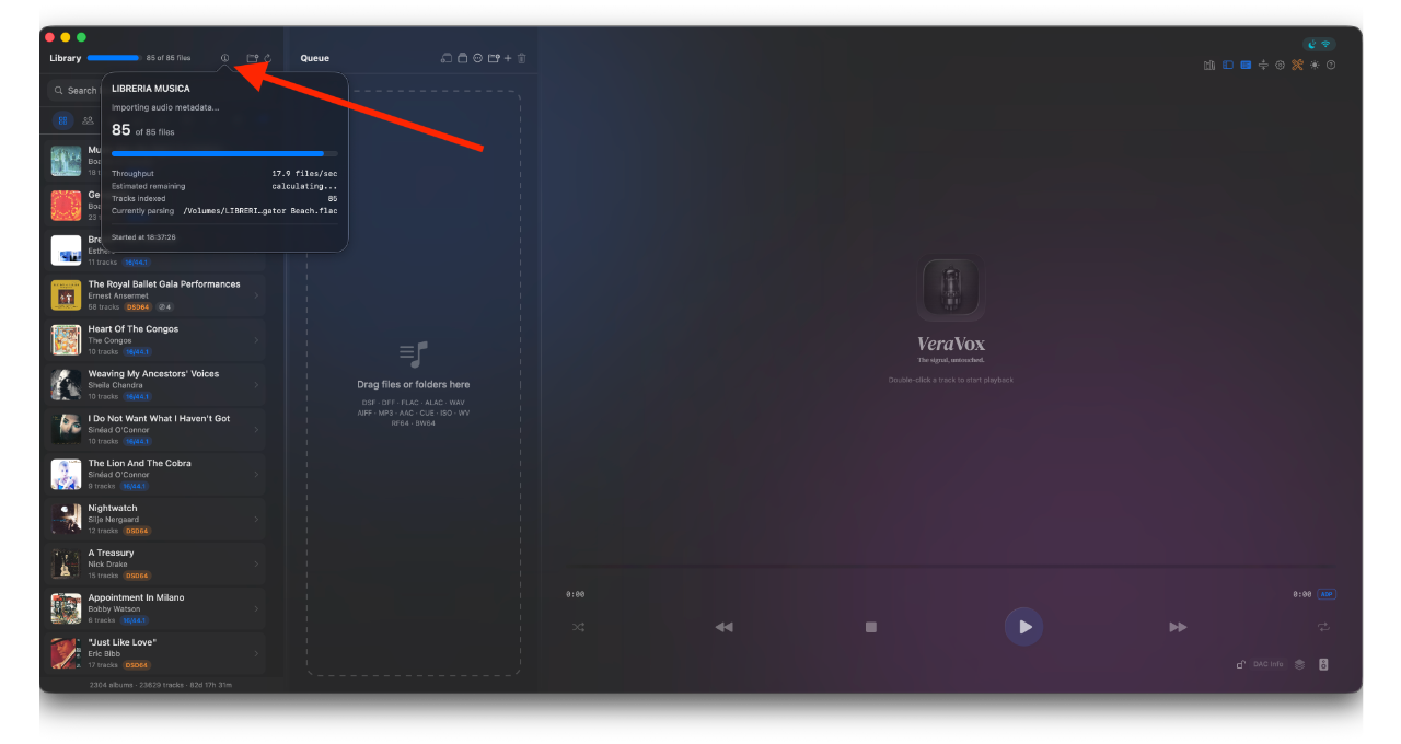

Il 23/08/2026 at 16:41, one4seven ha scritto:
@franz159 in alto a sinistra ti dice a che punto sta ed il tempo stimato rimanente.
Prendo in prestito lo screenshot di @Andy
Dove dovrebbe comparire questa schermata?
L'unico modo di vedere un avanzamento di importazione è "manage library" o "library statistics", ma la schermata di cui sopra non compare assolutamente.

Inviato
@Aniroceppa Naturalmente il pulsantino "I" compare ed è cliccabile SOLO mentre è in corso l'indicizzazione (ad ogni nuova indicizzazione, tipo se hai aggiunto nuovi album alla libreria già presente).

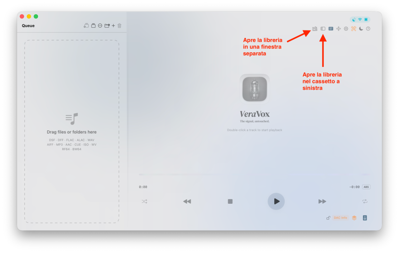

Aniroceppa
Inviato
Trovato, non è nella visualizzazione di default, bisogna usare "toggle library window".

Ciao @Aniroceppa,
confermo: il dettaglio dell'avanzamento compare 1) solo durante uno scan e 2) solo in vista "Library".
In merito alla vista Library, hai due modalità: staccata, in una finestra separata, o "a cassetto" (vedi screenshot).
