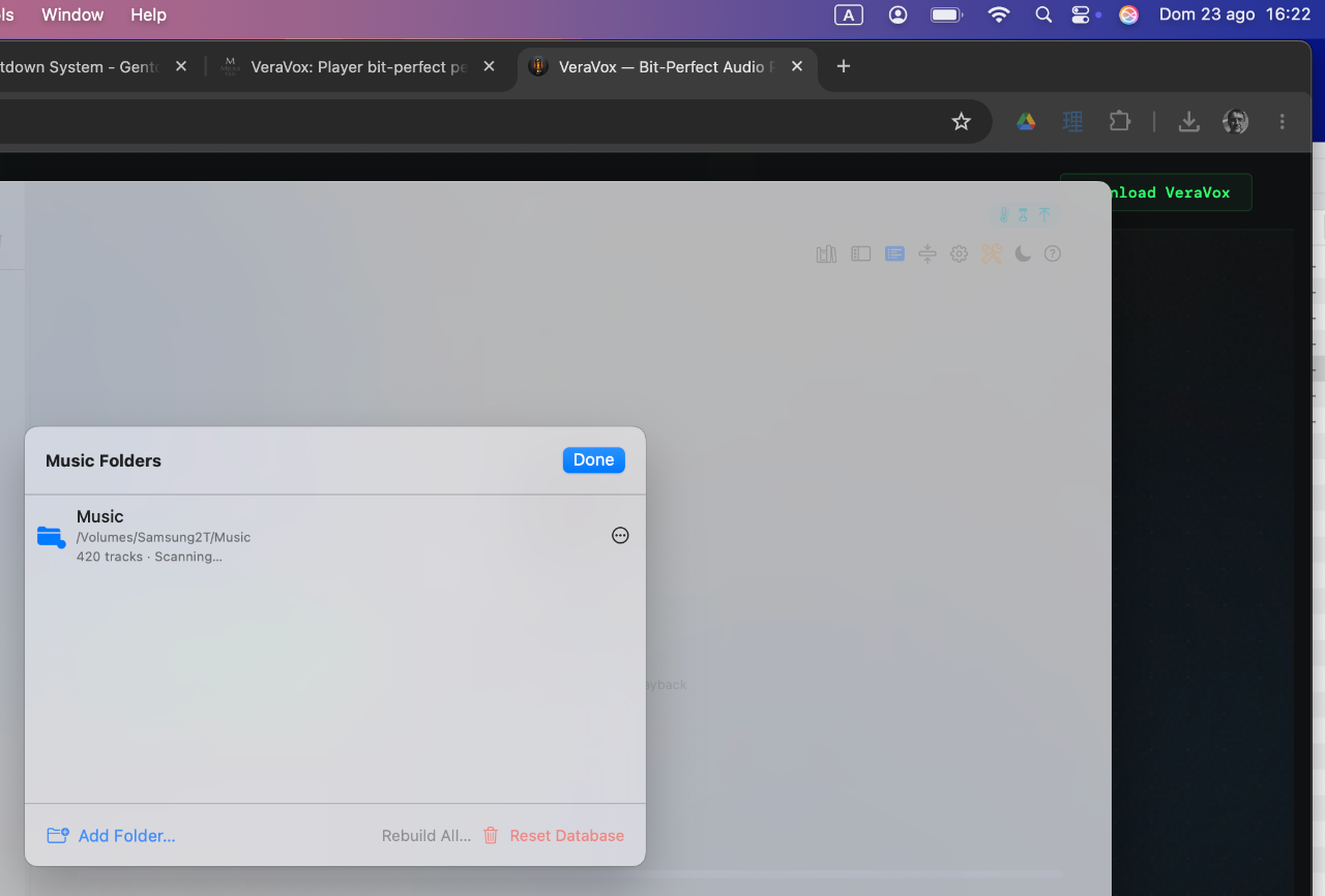

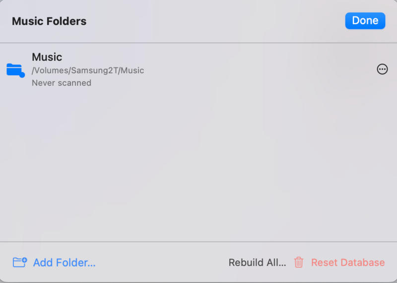

franz159 Inviato 23 Agosto Inviato 23 Agosto Buongiorno a tutti. Ho appena scaricato la versione Trial ed ho cominciato a sperimentare. Sono in "trasferta" e la mia libreria da circa 1.5 Tb sat un disco USB che ho collegato in locale al mio Macbook Air M4. Sto scrivendo "in diretta" durante la prima indicizzazione: Ho una prima domanda.... c'è qualche modo per capire lo "stato di avanzamento" dell'indicizzazione, che so un log o similare? Quando, tornato a casa, dovrò indicizzare la stessa libreria da una share Samba fornita da un raspberry sulla LAN, con il Mac collegato in WiFi, mi aspetto ci metterà un po' di più...

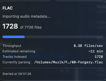

one4seven Inviato 23 Agosto Autore Inviato 23 Agosto @franz159 in alto a sinistra ti dice a che punto sta ed il tempo stimato rimanente. Prendo in prestito lo screenshot di @Andy 1

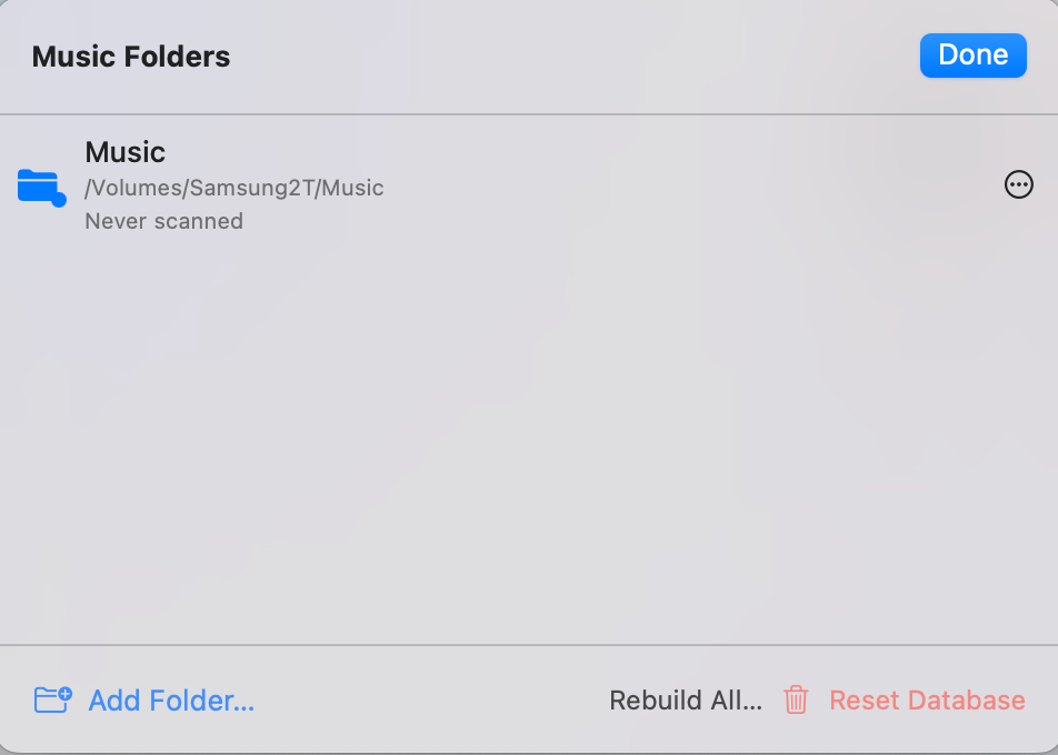

franz159 Inviato 23 Agosto Inviato 23 Agosto 8 minuti fa, one4seven ha scritto: @franz159 in alto a sinistra ti dice a che punto sta ed il tempo stimato rimanente. Prendo in prestito lo screenshot di @Andy Allora ho fatto qualcosa di sbagliato io.... da dove dovevo far partire l'indicizzazione? Io, come da screenshot che ho postato, ho cliccato sul bottone "Reset Database" e non vedo nulla di simile a quello che hai postato tu... Ho aggiunto il folder "root" della mia libreria e poi ho cliccato sul bottone "Reset Database". Sto sbagliano procedura?
franz159 Inviato 23 Agosto Inviato 23 Agosto Cliccando il pulasnte "Reset" non so bene che succeda Mi pare di aver capito che dopo aver aggiunto il folder e cliccando su Done l'indicizzazione parte in background.... ho quindi riprovato "da zero" e adesso il contatore di file cresce.... Devo arrivare a 45000 file circa.... attendo fiducioso...per ora, al secondo "campionamento" ho misurato un throughput medio di circa 757 file indicizzati al minuto. Vabbhé, ci vorrà un oretta, ma non posso cambiare la velocità del disco USB che ho...
RikyPate Inviato 23 Agosto Inviato 23 Agosto Ciao @franz159. "Reset Database" non serve al tuo caso, perché serve - appunto - per resettare il db. La procedura che hai seguito è corretta: scegli la cartella (o le cartelle) da aggiungere in Folder Manager (la schermata che hai mostrato) e clicchi done. L'indicizzazione parte in background e impiega un certo tempo, in funzione del numero di file e della velocità del collegamento col tuo disco (USB o NAS che sia). Inoltre, suggerisco la lettura dell'Help (accessibile dal tasto "?" o con lo shotcut "cmd+?") che spero tu possa trovare completo ed esaustivo. Per altre domande, sono a disposizione. R. 2

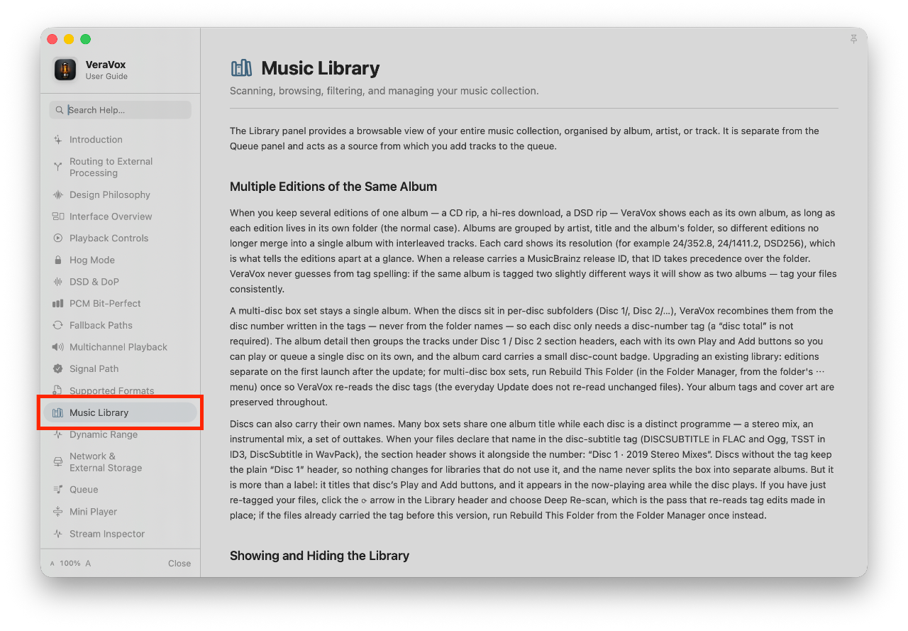

one4seven Inviato 23 Agosto Autore Inviato 23 Agosto Una delle tante cose che mi piace di VV è proprio nella filosofia della gestione della libreria, che poi è la filosofia portante anche lato audio: non nasconde le cose. Faccio un esempio: ho in libreria due edizioni del mitico Random Access Memories dei Daft Punk. Il rip da CD (14/44) ed i files hires 24/88.2 della Studio Master Edition. Ora, durante lo sviluppo di VV in questi mesi, tenevo sotto osservazione la libreria (inserendo, togliendo, cambiando i tag etc...) con diversi player (VV, Foobar, Jriver su Mac e Windows, minimserver etc...). L'obiettivo era quello di avere la libreria perfettamente sincronizzata tra i vari player. Stesso numero di tracce, stesso numero di album etc... Ad un certo punto mi sono trovato fuori sincronia: stesso numero di tracce, ma su VV risultava un album in più. Gli altri tutti uno in meno. Ecco, dico, ho trovato un bug: scriverò a @RikyPate e vediamo di risolverlo. Intanto comincio a cercare cosa fosse andato storto ma dal lato degli altri player non trovavo nulla. Così comincio a scorrere la libreria in VV. Ad un certo punto vedo due cover uguali: era l'album del Daft Punk. Trovato il bug! Ecco che VV ha combinato pasticci! Poi guardo meglio, e VV aveva diviso i 16/44 e gi 24/88.2 in 2 album separati. (I restanti tag erano perfettamente uguali) L'errore era il mio: Non avevo separato gli album taggandoli correttamente, cioè diversamente nel nome album. Quindi gli altri player avevano inserito tutte le tracce mescolate sotto le stesso album. Ecco qui la differenza di sincronia. È bastato taggare gli 88.2 aggiungendo "Studio Master Edition" e tutto si è risincronizzato. Solo VV non ha fatto confusione.
stefano_mbp Inviato 23 Agosto Inviato 23 Agosto 25 minuti fa, one4seven ha scritto: Solo VV non ha fatto confusione. Arma a doppio taglio … ho almeno due album (acquisto da Presto Classical o Qobuz, non ricordo esattamente) in cui le tracce sono in parte a 44.1 e in parte a 48 … volutamente In questo caso verrebbero calcolati erroneamente due album, uno per risoluzione, anziché uno
one4seven Inviato 23 Agosto Autore Inviato 23 Agosto @stefano_mbp vero, ottima nota. Non mi era venuta mai in mente perché non ne ho di album così, ma è vero che, seppur raramente, capita. Vediamo cosa ci dice @RikyPate. . Di casi con stessi album interi in diversi samplerate/formati invece ce ne sono a bizzeffe.
