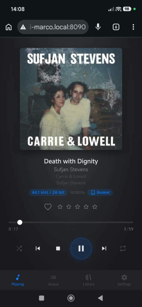

one4seven Inviato 14 Agosto Autore Inviato 14 Agosto Eccolo qua... In sintesi, una volta configurato, il Mac con VV può essere utilizzato come un comune streamer, senza necessità di monitor, tastiera e mouse. Solo alcune funzioni secondarie, rimangono ad appannaggio esclusivo dell'interfaccia locale: analisi, misure, scrittura delle regole delle Smart Playlist etc.. Tutto quello che riguarda la riproduzione, la ricerca in libreria, la selezione degli output etc... È gestibile via web remote. . . . 1

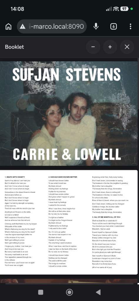

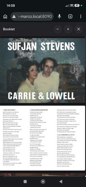

Questo è un messaggio popolare. RikyPate Inviato 14 Agosto Questo è un messaggio popolare. Inviato 14 Agosto Ciao a tutti e grazie agli admin per aver accettato la mia iscrizione. Sono lo sviluppatore di VeraVox. @one4seven, grazie per l'apertura del post e la sua gestione (eccellente). Mi permetto di intervenire solo per dare qualche informazione in più, che spero siano utili a @stefano_mbp (ciao e ben trovato anche qui) e a tutti. Alcuni punti sono già stati chiariti da O47, ma li riporto per completezza. Web remote e booklet. Sì, i booklet ci sono anche lì. Quando l'album in riproduzione ne ha uno compare un pulsante Booklet nel Now Playing, PDF multipagina con zoom (pulsanti o doppio tap). Sul Mac la lettura è più completa (finestra dedicata, miniature, ricerca nel testo, e un selettore se i PDF sono più di uno), ma la funzione c'è su entrambi. Più in generale la web non è una versione ridotta: stesse nove sezioni della libreria desktop, stessa ricerca (proprio lo stesso indice del database), stessi ordinamenti e filtri, coda completa, cambio dell'uscita compresi i renderer UPnP, e il toggle WORKS per il raggruppamento per opera. Sul Mac restano analisi, misure, impostazioni e la scrittura delle regole delle Smart Playlist. Sul menu "Tag" c'è un equivoco (e il nome un po' se lo merita). Non sono i tag dei file, sono etichette che assegna l'utente agli album dentro VeraVox, col nome che vuole. Vivono nel database della libreria, VV non tocca mai i file. Quindi non è né "qualsiasi tag presente nei file" né un sottoinsieme predefinito, è una terza cosa: una tassonomia personale, a nomi liberi, che può essere anche usata come criterio nelle Smart Playlist. Una vista che elenca i tag grezzi dentro i file invece non c'è. Alias dei tag: un editor come quello di MinimServer non c'è (per design), ma quella normalizzazione la fa già VV in lettura. Non espone mai i nomi dei tag, in scansione li mappa su campi semantici prendendo per ogni formato la grafia giusta. L'esempio fatto da Stefano è già coperto: GROUPING in Vorbis, GRP1 in ID3, ©grp in MP4 e Grouping in APEv2 finiscono tutti nello stesso campo, e lo stesso vale per Work (WORK / TIT1 / ©wrk) e per i movimenti. VV gestisce anche l'eredità di iTunes 12.5, che nel 2016 ha riusato TIT1 per il Work spostando Grouping su GRP1: se trova GRP1 allora TIT1 è il Work, altrimenti TIT1 è il Grouping vecchio stile. Il raggruppamento per opera usa Work e ricade su Grouping quando manca, così anche i file taggati alla vecchia maniera si comportano bene. Il limite, detto onestamente, è che la mappatura è fissa, non configurabile, quindi una grafia fuori da quelle previste non può dichiararla l'utente. Il secondo esempio casca esattamente lì.. per l'anno leggo DATE, TDRC/TYER, l'atomo di release date e Year, ma non RELEASETIME né TDRL. Un file che porti solo quelli resta senza anno. Me lo segno (è un'aggiunta piccola e sensata). Grazie, R. 1 2

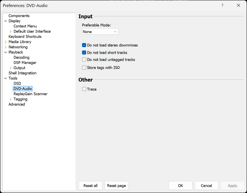

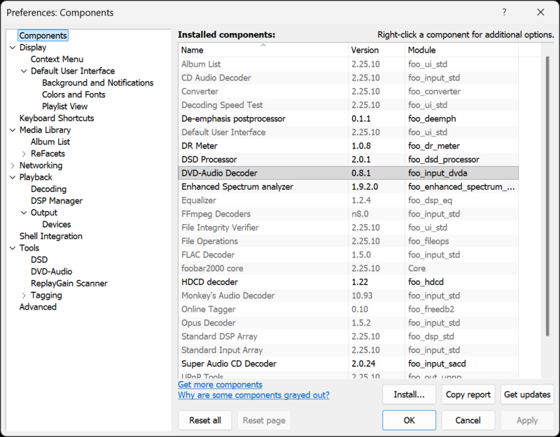

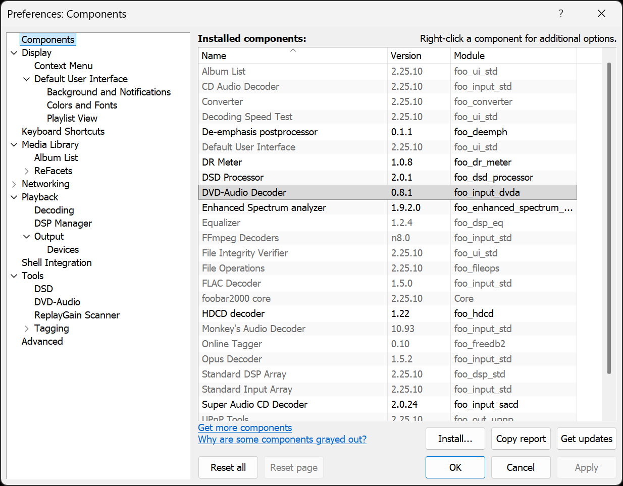

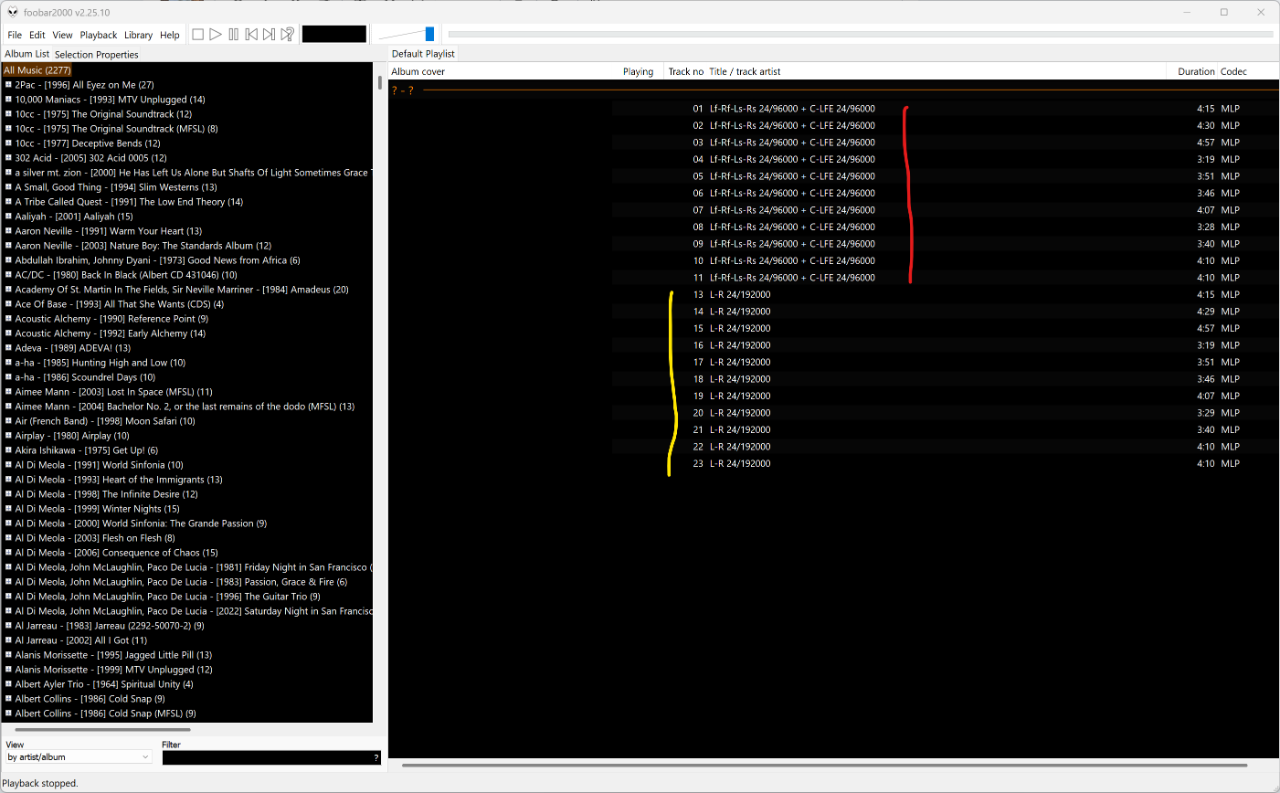

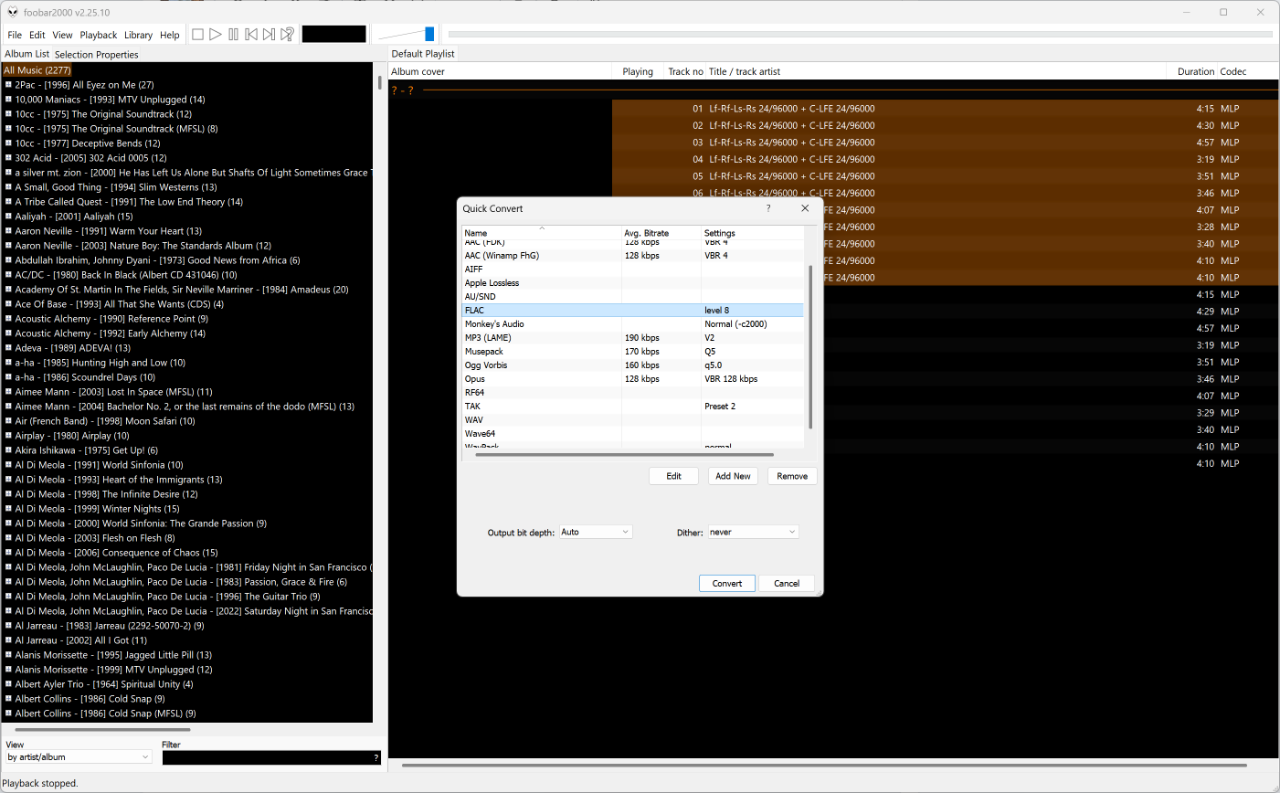

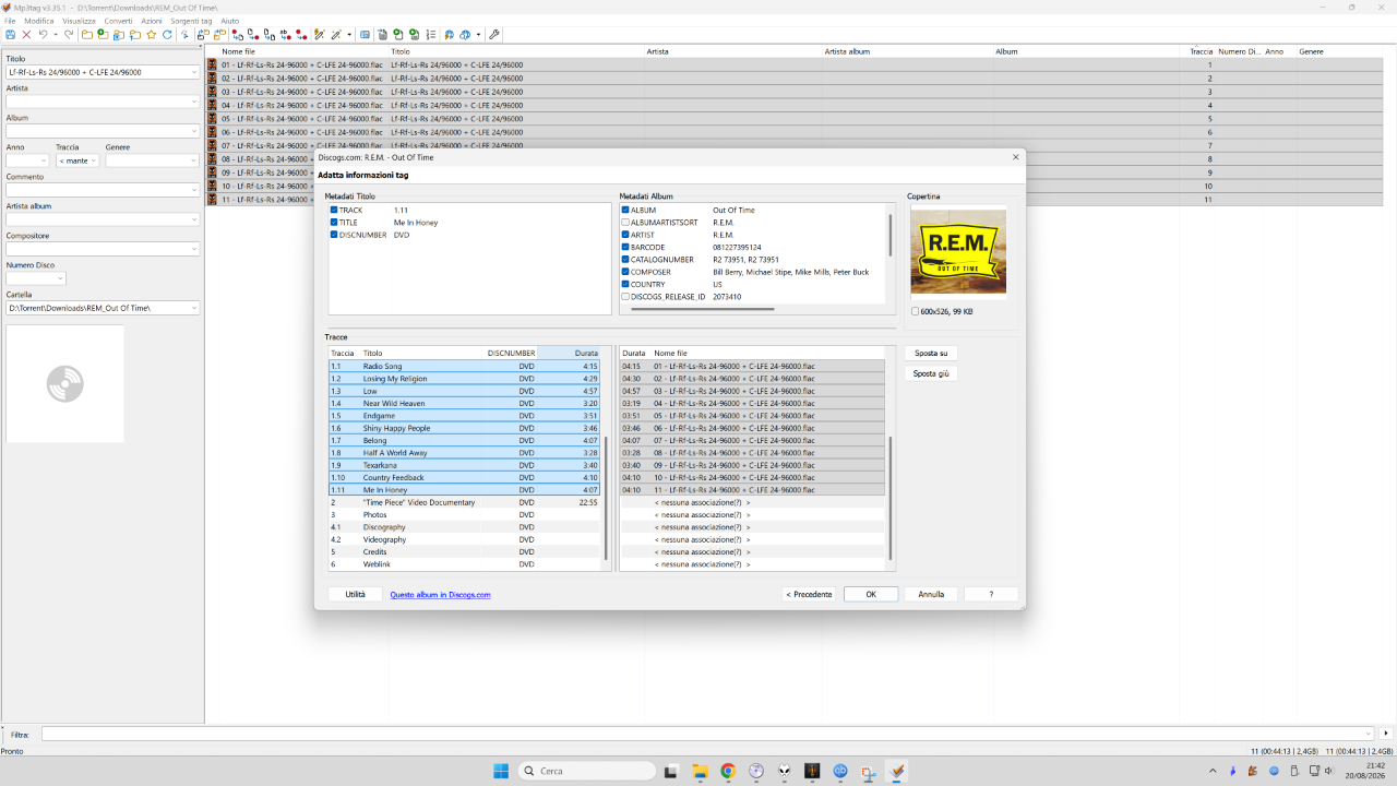

one4seven Inviato 20 Agosto Autore Inviato 20 Agosto @ediate aggiungo una "postilla" a quanto esposto da Riccardo con dovizia di particolari. Per estrarre il flusso PCM da una .ISO DVD-A (o cartella già estratta dall'immagine AUDIO_TS) basta foobar2000 (su Win) con il suo plugin > DVD-Audio Decoder Prendiamo per esempio lo splendido DVD-A di R.E.M. - Out Of Time (edizione 2005) https://www.discogs.com/release/1829517-REM-Out-Of-Time Contiene : MLP 5.1 96 kHz / 24 Bit MLP 2.0 192 kHz / 24 Bit Dolby AC3 5.1 Dolby AC3 2.0 DTS 5.1 (MLP è il formato LOSSLESS tipico dei DVD-A e BluRay che convertiremo in FLAC). Carichiamo la ISO dentro foobar e vedremo la struttura del DVD-A. Essendo un formato diverso dal SACD come spiegato, non esistono la toc, i tag etc... ma solo files con indicati "i canali". E' facile distinguere il flusso stereo e quello multicanale. A questo punto, basta selezionare le tracce che ci interessano e convertirle in FLAC. (Tasto destro > Convert > Quick Convert e selezionare FLAC). Essendo i nuovi flac privi di tag, li possiamo ora taggare facilmente con mp3tag, ad esempio usando l'edizione precisa di discogs, ed il gioco è fatto. 1
