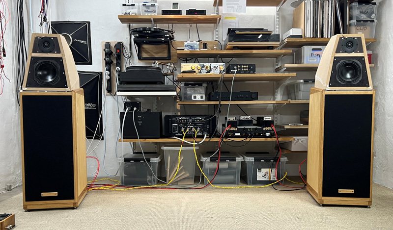

Gustavino Inviato 25 Settembre Inviato 25 Settembre 17 hours ago, agyga said: Ciao. Da qualche tempo sto pensando a un'alternativa al mio Gryphon Diablo 120 e fra le varie possibilità quella a cui sto pensando è un amplificatore integrato valvolare. Cosa pensate dell'accoppiata E.A.R. Yoshino Graham Ls5/8? Reputate che questo amplificatore possa pilotare adeguatamente le Graham? La sorgente che utilizzo di più è il giradischi. Molte grazie Andy Troels lo ha fisso nel suo laboratorio ,ci prova tutti i suoi diffusori.... http://www.troelsgravesen.dk/EAR-861.htm
