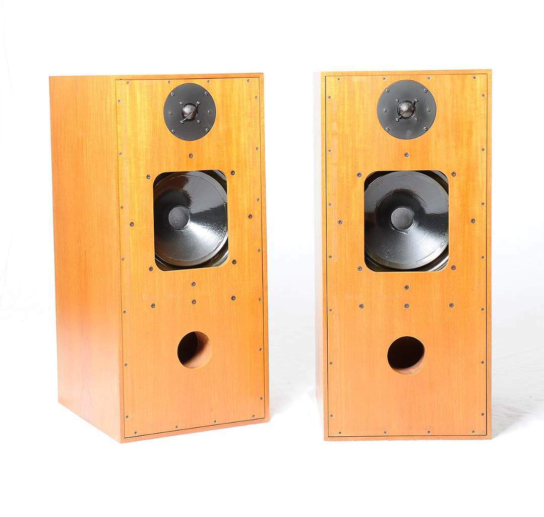

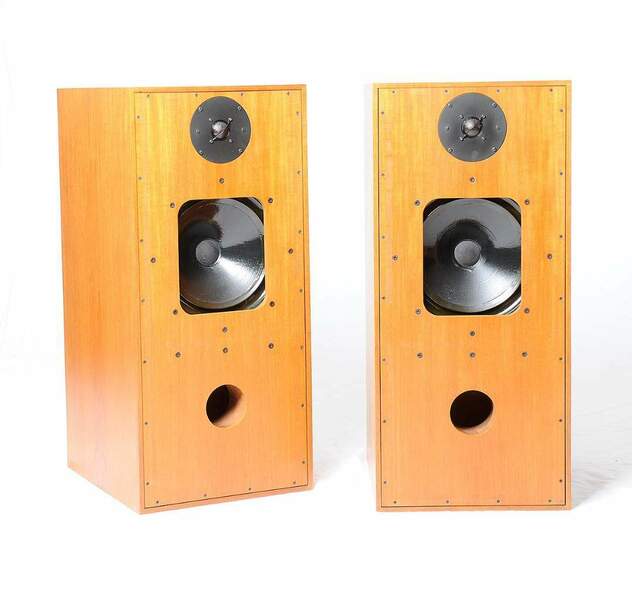

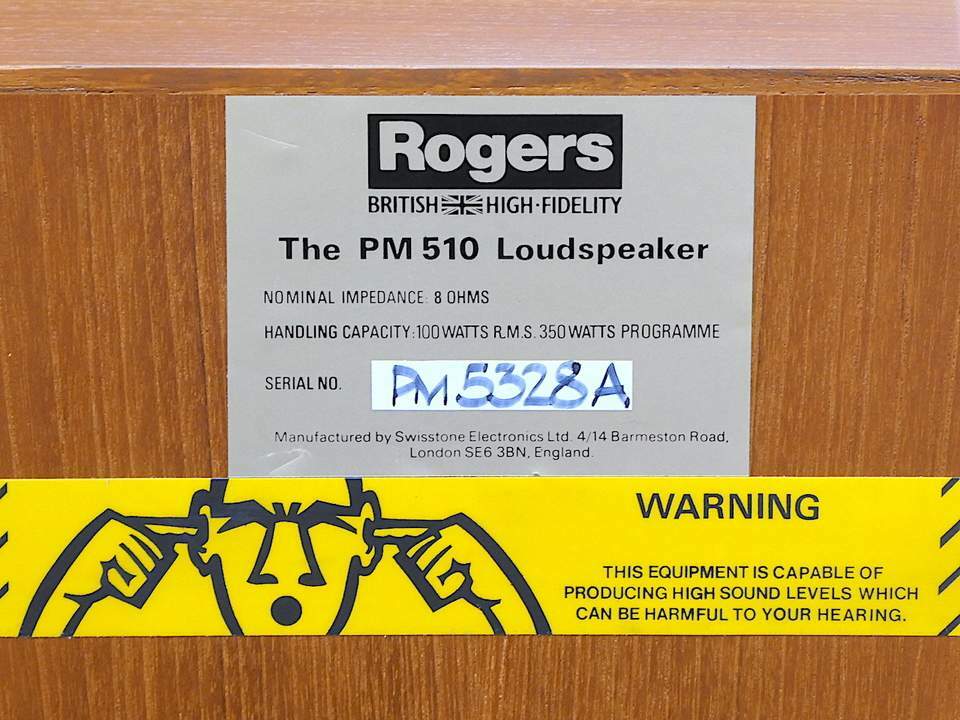

Una precisazione "storica": questa scelta fu fatta già negli anni '80, le LS5/8 nascevano biamplificate con QUAD, perchè la richiesta era un monitor per i grandi studi con grande necessità di emissione SPL indistorta, ma furono dopo poco affiancate dalla versione passiva le Rogers PM510.
