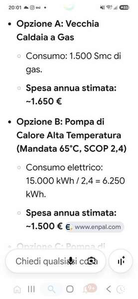

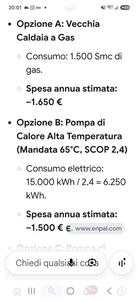

max Inviato 4 Ottobre Inviato 4 Ottobre 2 ore fa, nullo ha scritto: Se hai un impianto a termosifoni datato, vedrai. no, c’è ampia scelta di pompe di calore a media e alta temperatura con buona efficenza che si collegano tranquillamente a vecchi termosifoni
nullo Inviato 4 Ottobre Inviato 4 Ottobre 25 minuti fa, extermination ha scritto: Ma quante ne sai? Magari ci ho fatto i conti doverse volte con "l'amico" architetto e "l'amico" termotecnico. Dia sui costi che sugli ingombri e sulle soluzioni possibili. Non sono alieni, sono di questo mondo e parlano la nostra lingua. Inalternativa si puo usare efficacemente una ai, se sai cosa chiedere. All'inizio si pensava allo stop alla vendita di generatori a gas nel 2029. Poi si sono resi conto delle cretinata e hanno allungato i tempi, ma non cambia nulla sui problemi che sorgono. Se ne potrebbe parlare, i forum di solito servirebbero a quello, si ragiona assieme e si capisce se sono o non sono problemi insormontabili e cosa comportino. Ma qui no, e allora amen
nullo Inviato 4 Ottobre Inviato 4 Ottobre 2 minuti fa, max ha scritto: no, c’è ampia scelta di pompe di calore a media e alta temperatura con buona efficenza che si collegano tranquillamente a vecchi termosifoni Fammi il piacere. Poi mi racconti dove stiano il risparmio energetico e di pecunia con quella ad alta temperatura.
