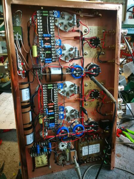

MCnerone Inviato 25 Luglio 2021 Condividi Inviato 25 Luglio 2021 Il 23/7/2021 at 20:09, carloc1 ha scritto: Ad esempio l'OTL di Estroarmonico è in due telai separati e questo è l'alimentatore Poi internamente, può piacere o meno il cablaggio dei valvolari deve essere fatto in aria e non su stampato. L'EA è fatto così Ora Non discuto sulla qualità soniche, ma non c’è nessun cablaggio in aria. l’alimentazione esterna ha i condensatori su una basetta millefori, mentre nella sezione finale, c’è la classica basetta centrale. Quando parliamo di cablaggio in aria, per me, parliamo di una roba fatta così… https://www.afdigitale.it/tektron-ovvero-valvole-e-sistemi-termoionici-nel-2020/ Link al commento https://melius.club/topic/3125-estro-armonico-otl-grande-macchina/page/2/#findComment-162028 Condividi su altri siti Altre opzioni di condivisione...

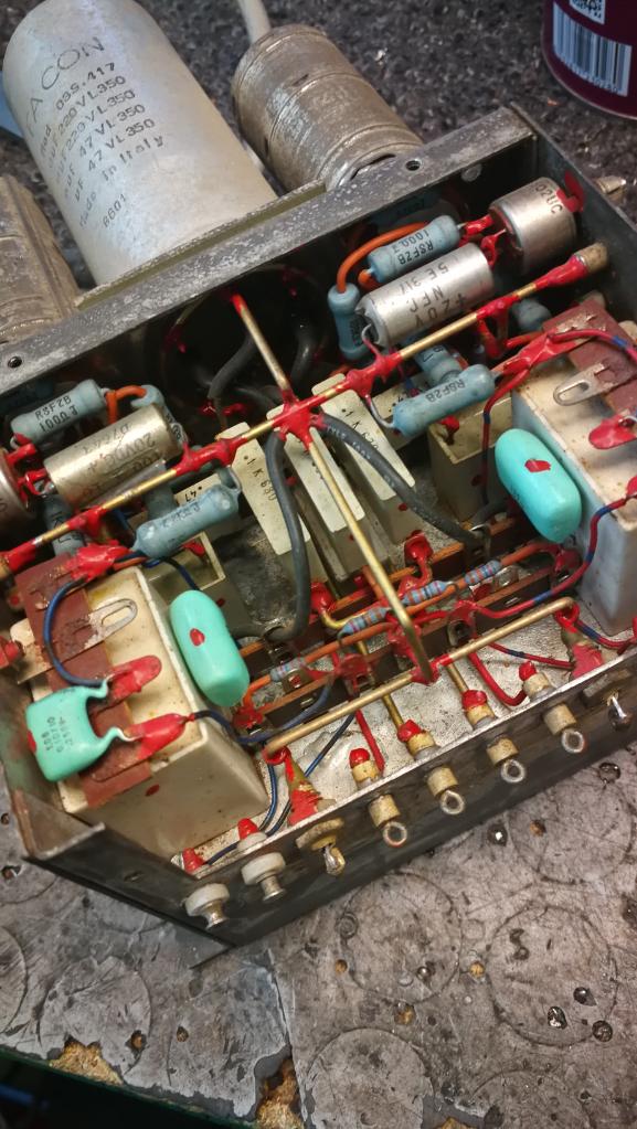

Questo è un messaggio popolare. ilbetti Inviato 26 Luglio 2021 Questo è un messaggio popolare. Condividi Inviato 26 Luglio 2021 18 ore fa, MCnerone ha scritto: Quando parliamo di cablaggio in aria, per me, parliamo di una roba fatta così… quella NON è cablaggio in aria.... ma "spaghetti wiring" Ad essere gentili.... il mio "maestro" di costruzioni elettroniche ne avrebbe dette di ogni... NON dimenticare che un qualsiasi componente elettronico DEVE essere vincolato dai due lati per avere affidabilità meccanica nel tempo. Basta guardare come sono fatte le elettroniche di vera qualità degli anni d' oro delle valvole... qui in laboratorio ho strumentazione a valvole Rhode Schwarz, Tektronix, HP degli anni 50-60. Basta guardare quelle.... L' alimentazione usa una scheda in vetronite solo come supporto fisico. Poi, tutti i componenti sono collegati attraverso barre solid core... Inoltre la raddrizzatrice e la basetta di cui sopra è supportata da una lastra di alluminio da 30/10 come supporto del tutto. Se posso essere utile a dipanare dubbi o per info, chiedete pure.... spero non aver disturbato... 8 Link al commento https://melius.club/topic/3125-estro-armonico-otl-grande-macchina/page/2/#findComment-162617 Condividi su altri siti Altre opzioni di condivisione...
