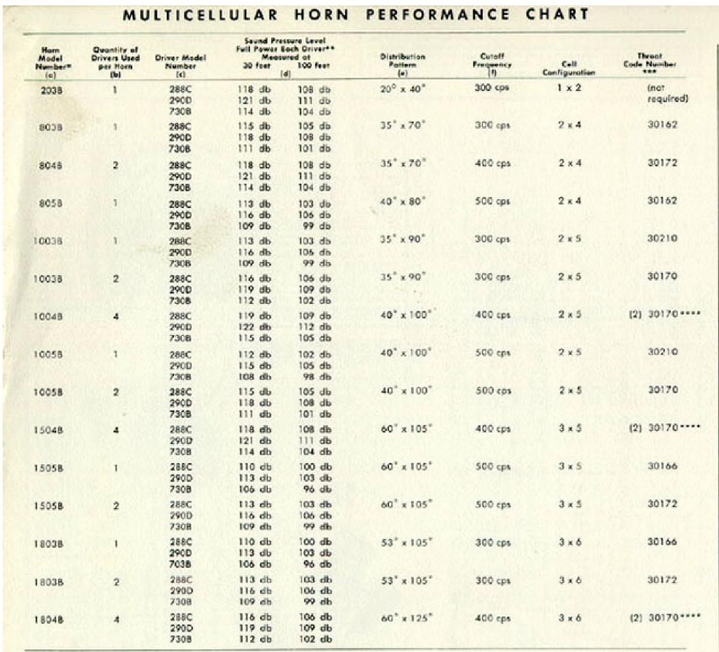

Altainefficienza Inviato 9 Agosto 2021 Condividi Inviato 9 Agosto 2021 @cactus_atomo "in genere l'alta efficienza è molto direttiva, di alte efficienze ne ho sentite tante, il rischio che un solista diventi un duo con uno che suna a destra ed uno a sinistra, il rischio di una non profondità" @nexus6 "IMHO: questo è il vero grande limite, al quale si pone rimedio solo con ambienti enormi..." I sistemi a tromba sono stati studiati per il professionale fin dagli albori, e tra i problemi da risolvere c'era la copertura di audience che per ovvi motivi non potevano essere raggruppate davanti alla cassa. Pertanto sono state sviluppate le trombe multicellulari, che riuscivano (80 anni fa...) a coprire angoli definiti, molto meglio di quanto possano fare altoparlanti "nudi" odierni (sia pure introducendo altre problematiche). Allego una pagina di un vecchio catalogo Altec. Le celle venivano aggiunte in funzione della dispersione ricercata, sia orizzontale che verticale. Le più "espansive", le 18 celle, facevano 125° orizzontali. Non si possono considerare direttive. Domanda: ma ha senso che si continuino a ricercare le più ampie dispersioni angolari possibili (coinvolgendo l'alea dell'ambiente, o richiedendone uno davvero grande, per ridurre il livello delle riflessioni)? Se le riflessioni non controllate/controllabili sono un difetto, allora gli omnidirezionali o i dipoli sono concettualmente sbagliati, e l'immagine che propongono è quella sì ingigantita (e sfocata) dalle riflessioni. Con tutto il rispetto per il fu Dr. Bose, che comunque continua ad avere un sacco di adepti. Pensate al monitoring in campo vicino, viene fatto per evitare riflessioni non volute in ambienti poco trattati (perché mettere monitor seri implica spendere tanti soldi in trattamenti ambientali). Un saluto, Piero Link al commento https://melius.club/topic/3389-alta-efficienza-cerchiamo-di-conoscerla-meglio/page/3/#findComment-177589 Condividi su altri siti Altre opzioni di condivisione...
