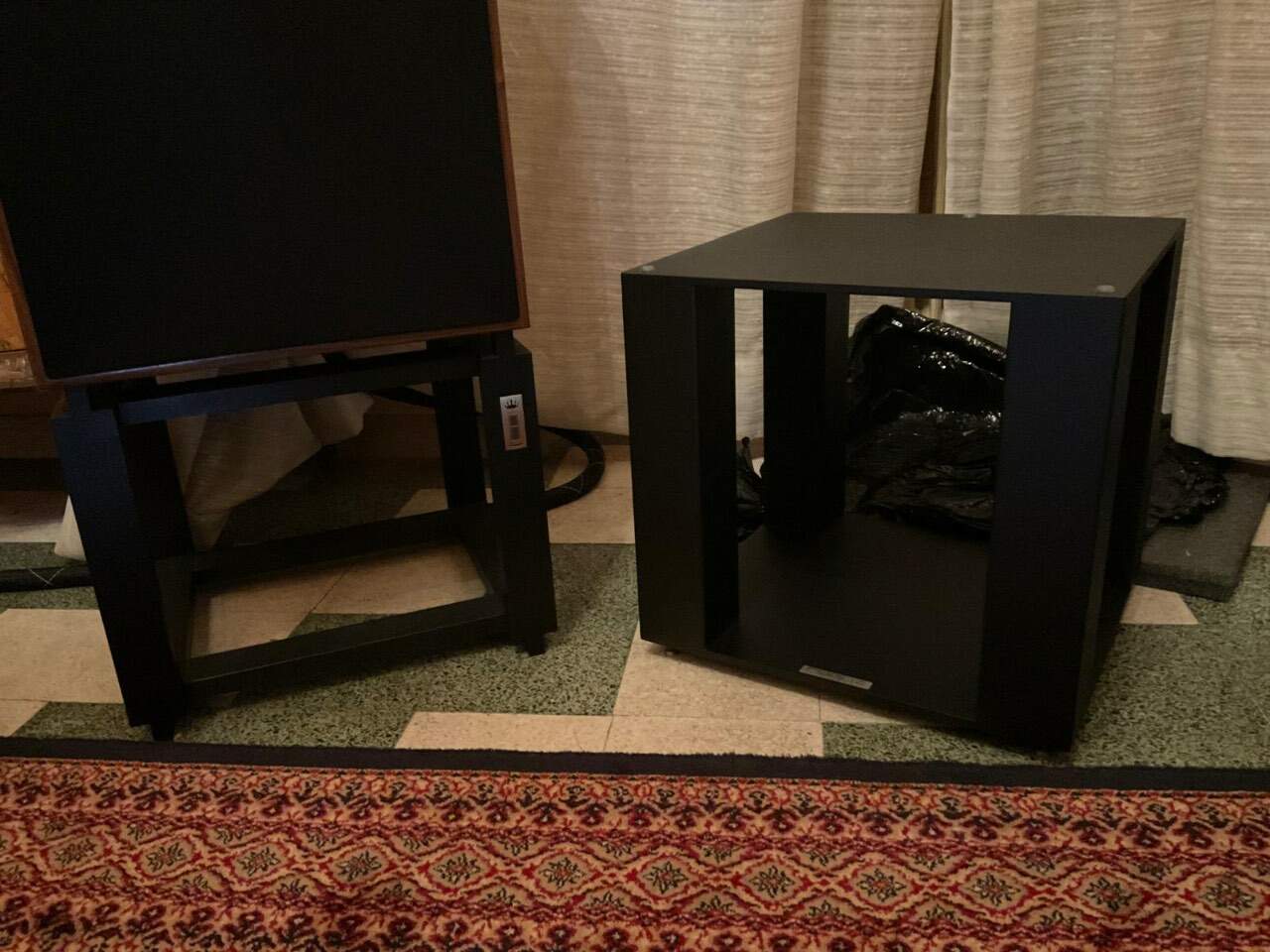

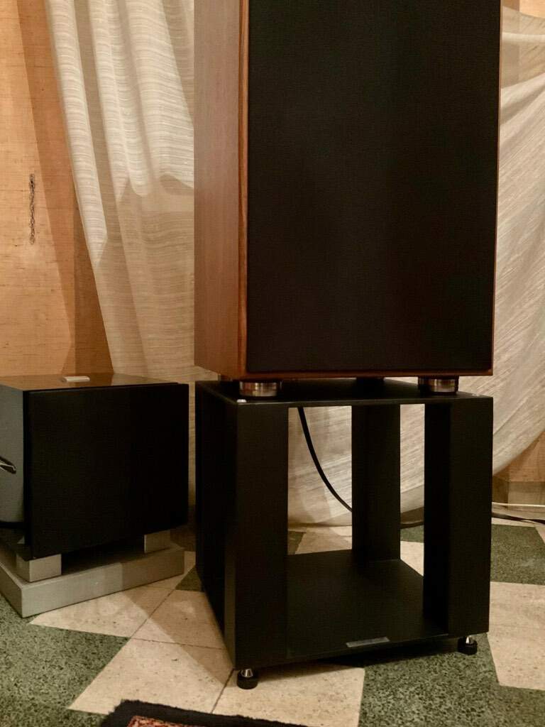

pietralata Inviato 3 Agosto Inviato 3 Agosto Confermo! Orea Bordeaux tra Harbeth M40.2 Anniversary e stand Rogoz, e valhalla feet tra Harbeth M30.1 Anniversary e stand Skylan. Entrambe le coppie di stand, riempiti per 3/4, con il filler della casa. Soundcare ai piedi degli stand. Per entrambe le configurazioni, importantissimo raggiungere la perfetta altezza del tweeter.

pietralata Inviato 4 Agosto Inviato 4 Agosto @Ifer2 Quando avevo gli Skylan (che mi pare fossero per un periodo, gli stand quasi ufficiali di Harbeth), il buon Noel, mi omaggiò dei Q-Bricks, i dischetti che si interponevano tra diffusore e gli stand della casa. Risultato poco evidente, mentre sostituendoli con i Valhalla, forse il vero goal, fu il raggiungimento del corretto allineamento tweeter-orecchio. Con le Harbeth M40.2 Ann. avevo inizialmente i Ton Traeger, poi sostituiti dai Rogoz in metallo pesante, riempiti con sabbia dal produttore. Ottenni un basso più controllato ed un senso di rassicurante stabilità. Vero che avevo inserito sotto i diffusori gli Orea Bordeaux, ma sta differenza sostanziale con gli open frame non fu così evidente. Importante fu il riempimento a 3/4 e a conti fatti, la giusta altezza. Comunque, fare delle prove per il distanziamento dagli stand, dovrebbe costare quasi nulla.

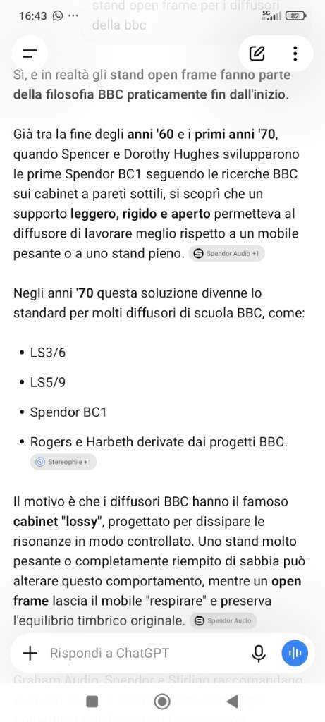

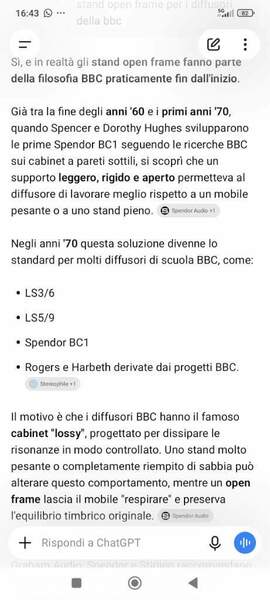

Marcy65 Inviato 4 Agosto Inviato 4 Agosto 7 ore fa, Ifer2 ha scritto: @pietralata @Marcy65 approfitto per chiedervi da ex possessori di M30.1.... Sono indeciso se prendere delle M30.1 o delle Graham ls5/9, se avete sentito anche le Graham come timbrica e controllo della gamma bassa che differenze avete notato. Ho cambiato casa e nel nuovo ambiente ho una sala di 18mq in cui le Shl5-plus mi danno problemi in basso. Per questo devo prendere un diffusore più piccolo. @Ifer2 Sia le Harbeth che le Graham sono due ottime scelte più o meno si equivalgono, poi dipende dalle opportunità di acquisto più conveniente, ma prima di sbarazzarmi delle shl5 ci penserei bene perché il problema sulle frequenze basse non è detto che possa dipendere dai 18m della stanza, ma più tosto potrebbe dipendere dall'ampli da un posizionamento sugli stand non adeguato. Ti allego un'estratto preso da ChatGPT:
Ifer2 Inviato 4 Agosto Inviato 4 Agosto @pietralata 3 ore fa, pietralata ha scritto: In più quel leggero calore sulle voci e nella risoluzione degli strumenti a fiato, riproposto dalle M30.1, creava dipendenza Voci, ma soprattutto i fiati con quella pastosita', sono proprio il punto di forza di certe Harbeth. @Marcy65 grazie, non sapevo che gli open frame fossero già utilizzati negli anni '70. Purtroppo di prove ne ho fatte diverse, le Shl5-plus non ci stanno proprio nel nuovo ambiente. Cmq passando alle M30.1 perdo qualcosa in basso, in quantita', ma non credo qualitativamente.
