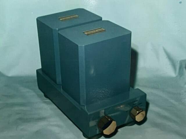

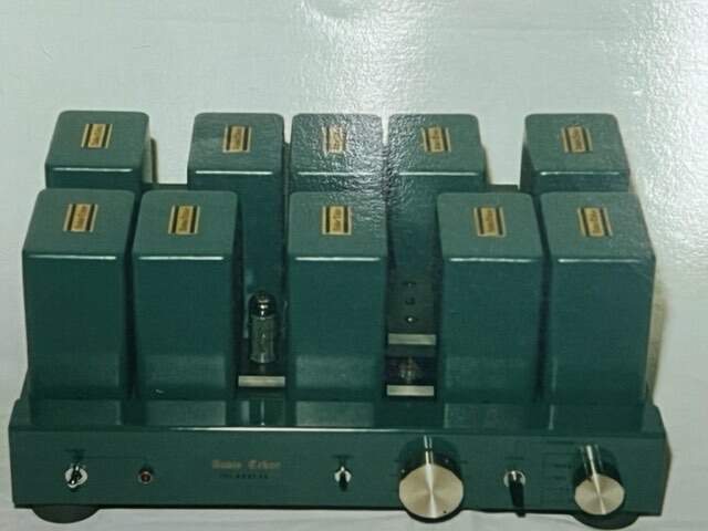

@gigi60 vidi gli Yamato una volta sola in vita mia nell'atelier di Absolute Suond in quel di Cerro al Lambro: ero andato incuriosito dalle prime recensioni relative ai cavi "audiofili" ed Aldo Maria Baietti era allora distributore dei primi Monster Cable... mi saldò al momento una coppia di Interlink 400 (che ho tuttora) e nel frattempo mi fece ascoltare gli Audio Tekne, collegati non ricordo a quali diffusori.
Pur sapendo benissimo che non avrei mai potuto permettermi nulla di quello che aveva in esposizione oltre i cavi acquistati (che peraltro mi scontò un pochino 🙂) Baietti fu di una gentilezza ammirevole, serbo ancora un ricordo molto piacevole di quel mezzo pomeriggio.

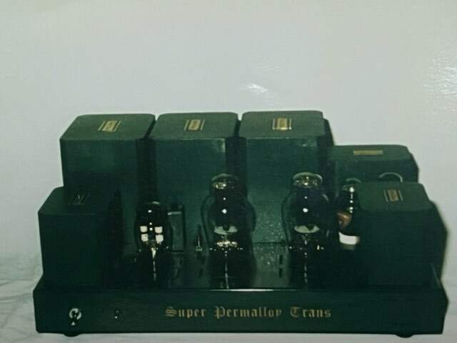

Sostituiti poi nel 1995 con i loro top
Pre 8601 con trasformatori in superpermalloy e phono stupendo e finali mono TM 8501 anche loro con i trasformatori in superpermalloy e push pull 300B WE con 15 watt.
La più' bella gamma media ascoltata in vita mia
