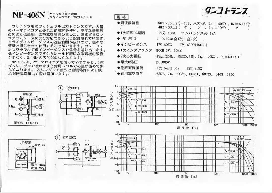

Comunque, ci sono ottime alternative meno esasperate dei ferri di Imai per ampli pushpull.
Gli UTC nella serie LS e HA, sono molto buoni ( almeno alcuni). Le vecchie repliche dei Peerless storici di Michael Lafevre, con nuclei in Fe-Ni, sono ottime.
Poi, ci sono stati particolarissimi ma un poco esasperati ferri per single ended con nuclei in leghe comunque nobili.
I Tango custom  #10429, gli  interstadio NC-19, entrambi fantastici ma molto critici da usare, i ferri d'ingresso non-xx,
I trasfo di uscita da pre NP-216N e, soprattutto i push-pull NP-406N
 Che evidenzia esattamente le criticità e i limiti delle leghe nobili che hai evidenziato.
Anche Tamura aveva offerto ottimi ferri con nuclei più interessanti. La famosa serie 7000. Il 5K, lo ricordo con affetto.
È un vero peccato che il Finemet lo si voglia fare pagare troppo e sia ancora poco utilizzato. Parrebbe essere, infatti, la sintesi tra le leghe in Fe-Si ( come saturabilità) con la permeabilità delle leghe nobili in Fe-Ni.
Comunque, anche un ordinario Hashimoto H-20-3.5U, si difende benone.
https://melius.club/topic/5043-chi-utilizza-amplificazioni-valvolari-single-ended/page/36/#findComment-505818

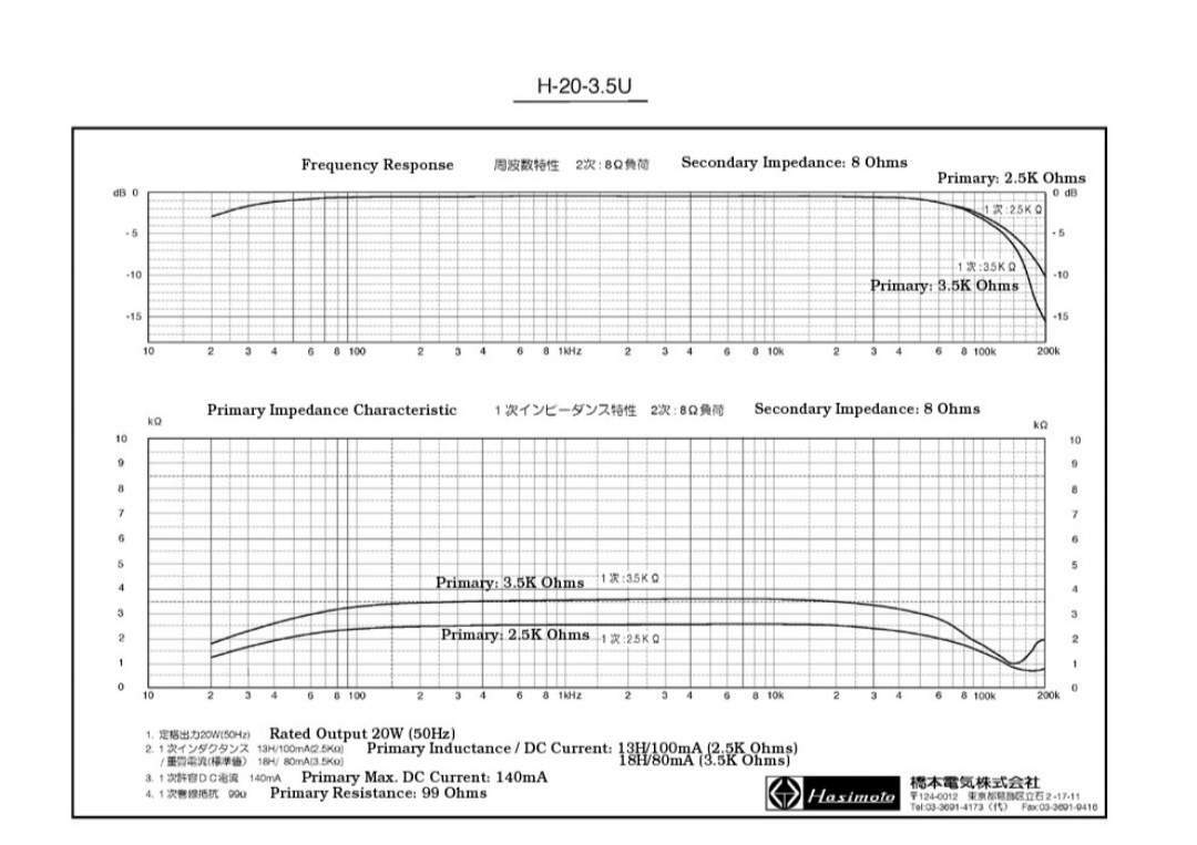

@ilbetti Lorenzo, si parlava di ferri con nuclei in materiali ordinari rispetto a nuclei in leghe nobili in trasformatori interstadio e di uscita per single ended e pushpull. Ho citato il piccolo Hashimoto perché, a fronte di un prezzo complessivamente più che onesto ( considerando il trasporto dal Giappone), offre prestazioni elettriche strabilianti ( risposta in frequenza incredibile con un'onda quadra a 10KHz da record, induttanza primaria corretta, bassa Rdc del primario) e, all'ascolto, semplicemente epiche ( finezza, introspezione, macro dinamica ) senza scomodare il Fe-Ni. Un capolavoro molto superiore al suo diretto concorrente Tango ( ISO ) XE-20S. Ordinari, ripeto, in questo senso. Complessivamente risulta più completo anche del mitico ma ipercritico #10429 Tango .
Non metto in dubbio che su osannate apparecchiature commerciali siamo sotto il limite della decenza a prescindere dal prezzo se si vanno a misurare i singoli trasformatori.
