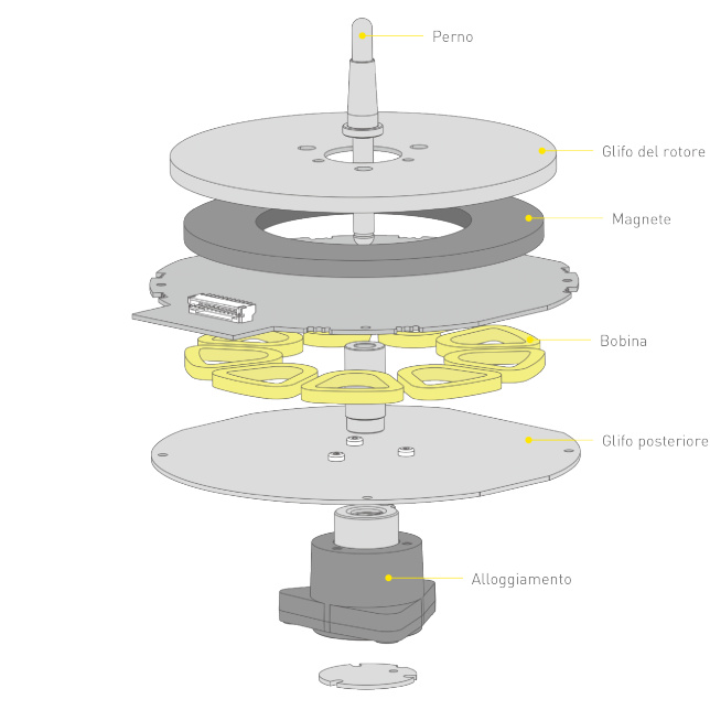

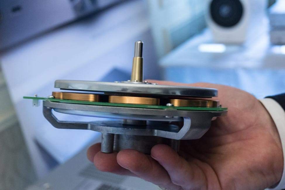

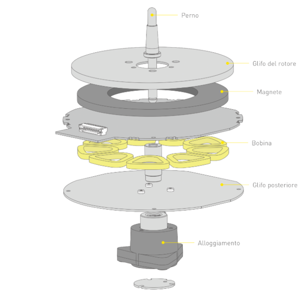

12 minuti fa, Cano ha scritto:
@scroodge tramite una sofisticazione
Non è un progetto zero cogging
eddai giuseppe, ma quale sofisticazione?
se vuoi aver ragione a tutti i costi io te la do eh...😉
ma se scrivono che hanno elimintato il cogging col loro motore... cos'altro dovrebbero scrivere per dire che il loro motore è zero cogging?
Io non vedo differenze tra la locuzione "abbiamo eliminato il cogging col nostro motore" e "il nostro motore è zero cogging"
E davvero non vedo neanche dove stia la sofisticazione di cui parli, e a monte di quel motore ci sarà ben un progetto teso a eliminare il cogging, ovvero zero cogging... o no?
https://melius.club/topic/5861-sl-1000r-technics-ritorna-sul-trono-dei-giradischi/page/10/#findComment-316854

@scroodge Francesco, dove sia la sofisticazione lo sapranno loro...
quando si parla di motori zero cogging (che non sono stati pensati per giradischi ma trovano applicazione anche su progetti aerospaziali per esempio) si fa riferimento a come sono progettati, cioè senza spazzole...non è il caso di technics

https://www.regaitalia.it/wordpress/prodotti/planar-10-new/ non sono indicate le misurazioni neanche del modello di punta, mentre mettiamo in discussione che la technics abbia risolto il problema del cogging,anche se per filo e per segno spiega tecnicamente cosa ha fatto per eliminarlo 🙄🙄🙄🙄
La verità è che questi gira costano moltissimo meno della concorrenza, e la panasonic se li distribuisce da sola, quindi non ci pappa quasi nessuno .. Fremer non capisce granché se esalta il 1000R ed il 1200G mentre sarebbe affidabile quando recensisce, che so, il kuzma, il continuum caliburn, il sat, le lyra, le ortofon. Idem audioreview e Benedetti, che ha riferito di non avere mai ascoltato transienti e dinamica come il 1000R, con il suo braccio .. il rumore indotto dal cogging e dagli "strappi" del motore lo hanno risolto, è come mettere in discussione che una atlas abbia una risposta in frequenza 10 hz 50000 hz od una separazione dei canali di 35 db .. non si può..
