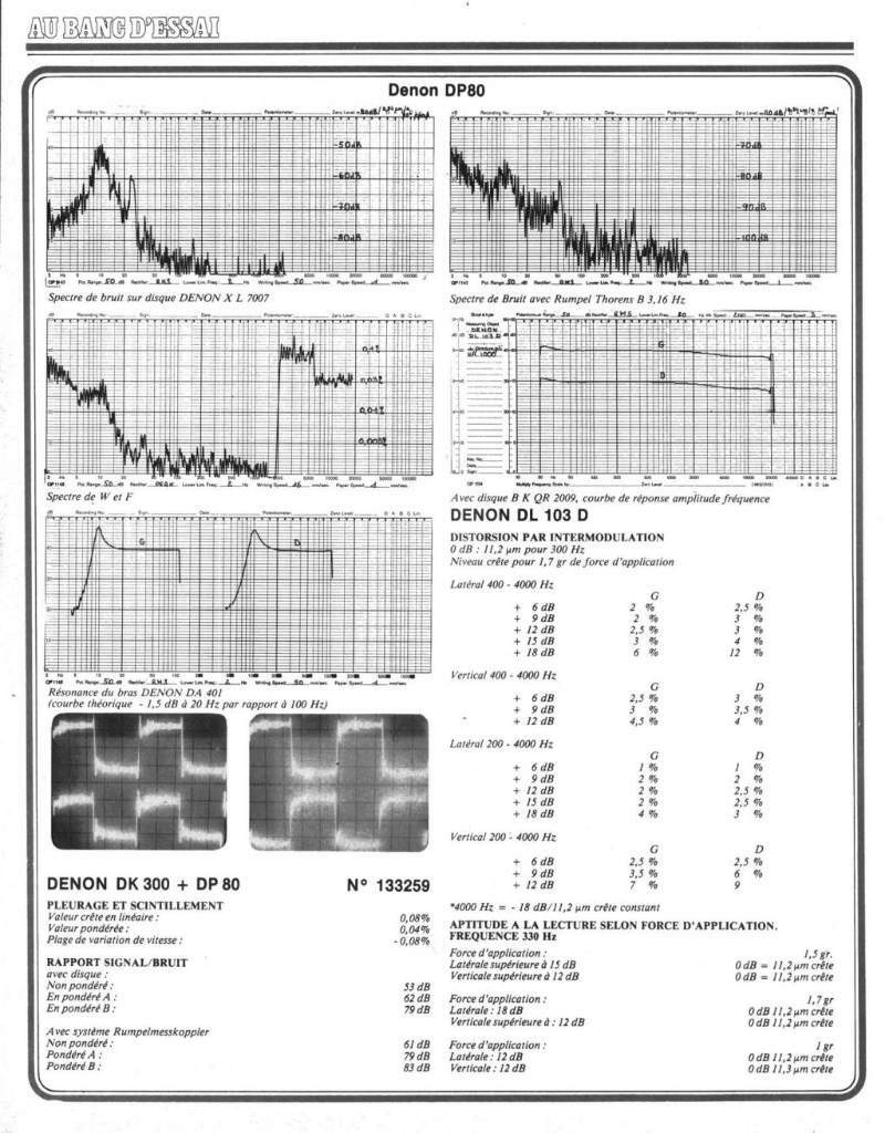

Per tua miglior comprensione( sarebbe un plus non da poco che tu li potessi spiegare) e per essere esaustivo allego tutto l'articolo, è scritto in francese, che per me è aramaico, ma qualcuno magari lo riesce a decifrare

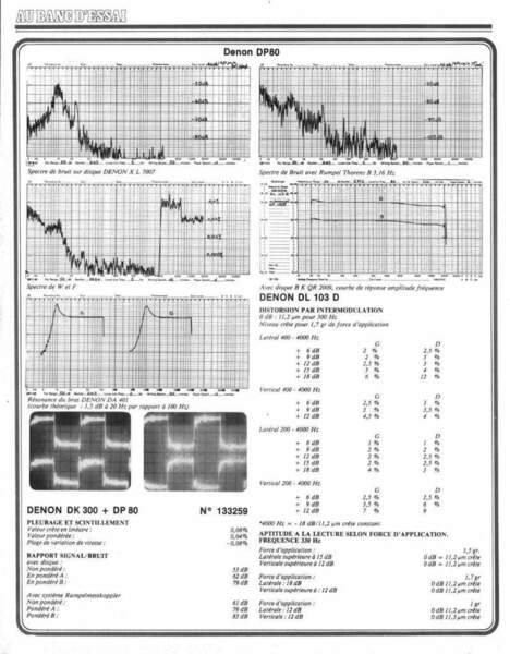

@paolo75  in merito al Denon
- sistema di piatto (leggero e solidale con albero motore) e contropiatto  (pesante)
- motore elettrico tri-fase con rotore (solidate con il piatto) esterno rispetto al sistema dei magneti
- tra il piatto e il contro-piatto vi sono dei gruppi ammortizzatori in gomma naturale calettati su opportune sedi nel piatto inferiore al fine di ridurre vibrazioni etc..
- asse del motore è lavorato ed è in acciaio al silicio ad elevata durezza - i cuscinetti sono autolubrificanti - la sede inferiore dei cuscinetti ha una biglia di acciaio sulla quale poggia l'albero di rotazione creando un contatto minimo
- la velocità 33 / 45 viene raggiunta in circa 0,2 sec  - questa da un idea dell'entità della coppia motrice
- il sistema dei piatti per la velocità di 45 giro se lasciato libero continua a roteare e si ferma dopo 2 minuti - sono fatti a monoscocca in alluminio
- esternamente al piatto inferiore vi sono circolarmente dei magneti - una testa di lettura genera una frequenza proporzionale alla rotazione (per 33 giri = 555,5 Hz)  - questa frequenza (con un sistema di controllo al quarzo) permette in caso di deviazioni una rapidissima compensazioni in corrente subito fatte arrivare al motore etc...
a grandi linee
https://melius.club/topic/5861-sl-1000r-technics-ritorna-sul-trono-dei-giradischi/page/8/#findComment-316855
