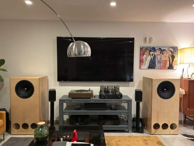

Mi aggancio a questa discussione e posso dare il mio umile contributo avendo finito da non molto i miei fullrange (sono ancora in rodaggio). Sono andato avanti in un progetto alternativo pieno di dubbi ed incertezze. Ho costruito come detto in altra discussione un mobile di 13.6 piedi cubici (387 lt circa) con AP Audionirvana Super 15 ferrite. Chi vuole può venire ad ascoltarli, mi piacerebbe condividere l'esperienza di ascolto. Se c'è qualcuno in zona Roma - Ostia sono disponibile

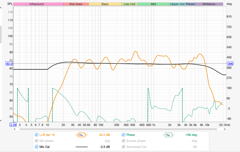

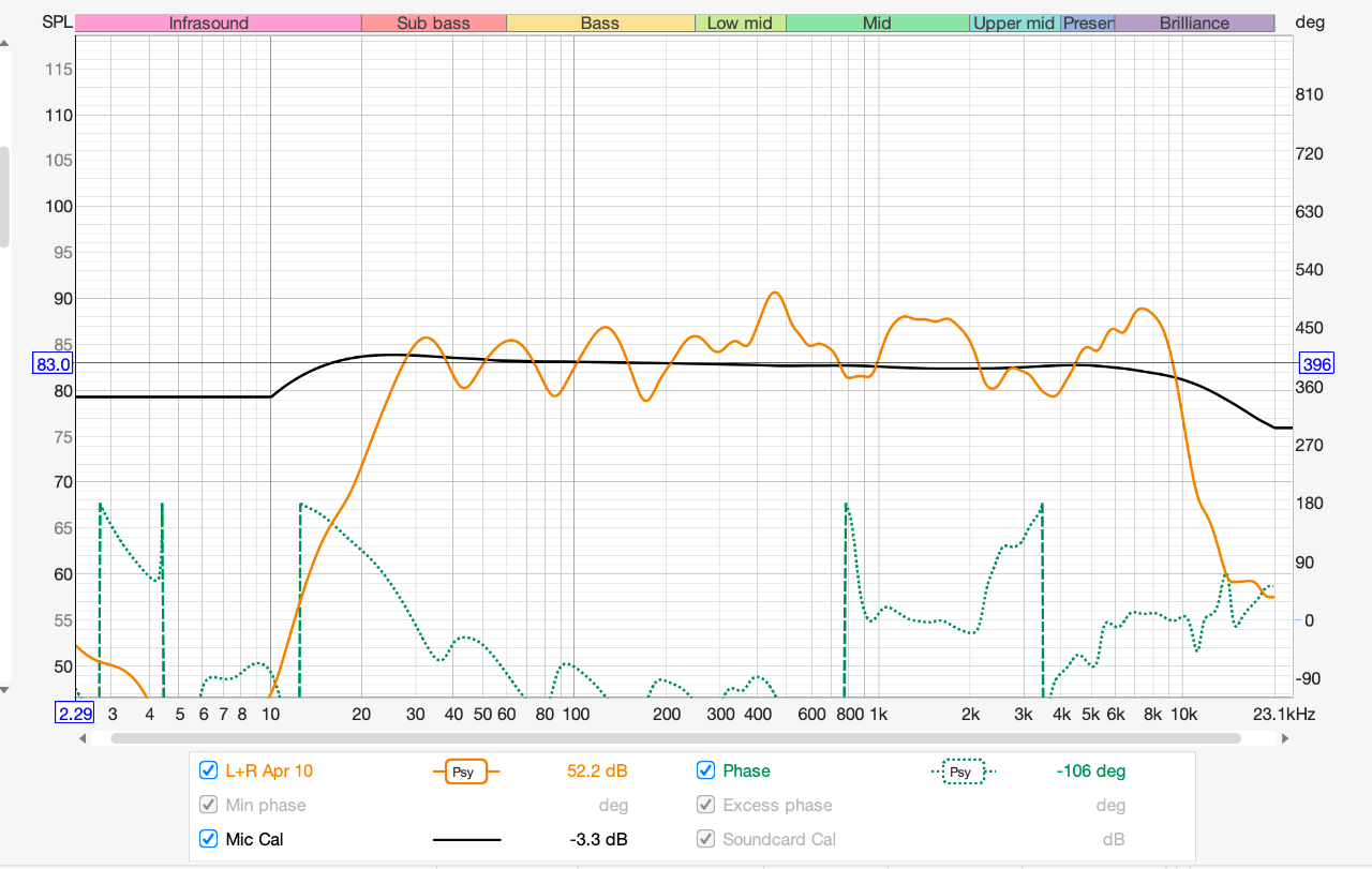

Screenshot2026-04-10alle16_55_51.thumb.png.1323deab6df4de0fe368ffd7abd53eed.pngSono passate un pò di ore, e per me già così è goduria pura. Sto pensando a trattare comunque un pò l'ambiente. Consigli?
