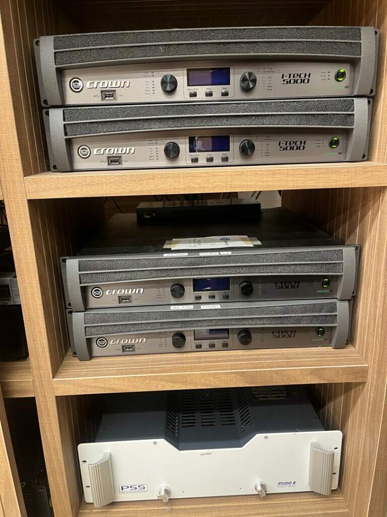

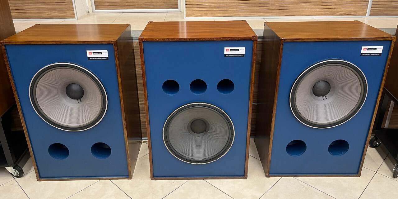

Io sub ne ho e di grande qualità e in grande quantità.
trasfuttori JBL 2245h   45 cm con Fs 20 Hz con box originali JBL 4318. E 4645.
Per l’ascolto di musica non mi servono, ma perchè ho diffusori grandi e suoer performanti in gamma bassa e medio bassa (JBL 4350 e 4345).
Per uso HT invece fanno la differenza.
https://melius.club/topic/7636-il-sub-alla-fine-serve-o-no/page/9/#findComment-466101
Eccone 3 ma in sala ne ho altri due sulla parete. Opposta.
Ma ne utilizzo solo 4.
con 4 Sub elimino completamente problemi di posizionamento e posso pilotarli con pochissima potenza quindi senza distorsione e con una dinamica che definirei “Devastante”.
https://melius.club/topic/7636-il-sub-alla-fine-serve-o-no/page/9/#findComment-466361
