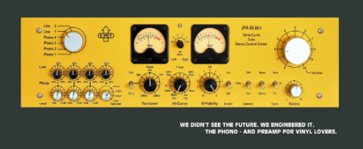

Dubito molto che EMT abbia "messo su" un arnese del genere solo per suonare dischi vecchi più di 60 anni.
http://emt-international.ch/e/jpa66.php
Io dico che basterebbe leggere il manuale d’uso per saperlo.
https://melius.club/topic/8092-non-abbiamo-capito-niente-pre-phono/page/14/#findComment-525648

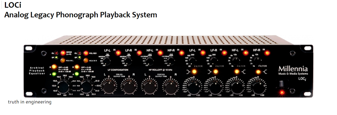

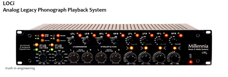

50mila dollari/euro per quel mostro EMT.
Chiaramente NON è un device per chi NON lavora ai massimi livelli discografici, in produzione eccetera.
Sempre dal PRO se non lo avete già citato c'è questo:
https://www.mil-media.com/LOCi
IMHO, seguendo questa strada, abbandoniamo l'Alta Fedeltà (HIFI) e anche l'HIEND in un colpo solo,
lasciando quindi il "piacere d'ascoltare" un disco a casa, ritrovandoci tra professionisti a discutere di "settings" o, se non Vi offendete, tra neo scolari che necessitano di corsi presso sedi universitarie dove si rilasciano lauree di "Tonmeister".
(Rimarrebbe il pre-phono tanto qui discusso, device "normalissimo" e secondo me da provare, perché no: è italiano, lo potrete osannare oppure restituire, no?)
L.

La "laurea" si doveva intendere (per sdrammatizzare) per chi volesse inserire il pezzo da "cinquantamila" EMT oppure regolare il Millenia. Tutto qua.

3 ore fa, TetsuSan ha scritto:
Cioè ? Ha delle prescrizioni specifiche di utilizzo ??????
Nel senso che tutte le regolazioni differenti dalla Riaa serviranno per ascoltare dischi più vecchi di 60 anni, non capisco cosa ti faccia pensare che un pre phono molto versatile (tipo Emt o Millenia) serva SOLO a riprodurre dischi più vecchi di 60 anni: servirà a riprodurre ANCHE quelli, mentre un pre con la sola Riaa non potrà applicare le curve corrette ai dischi più anziani, ad esempio ai 78 giri.
