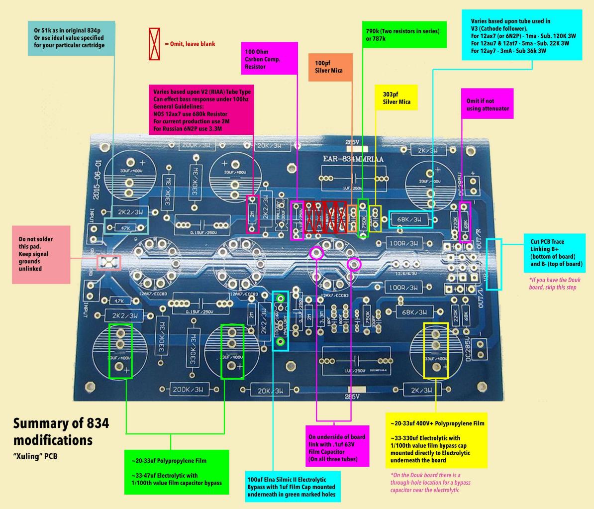

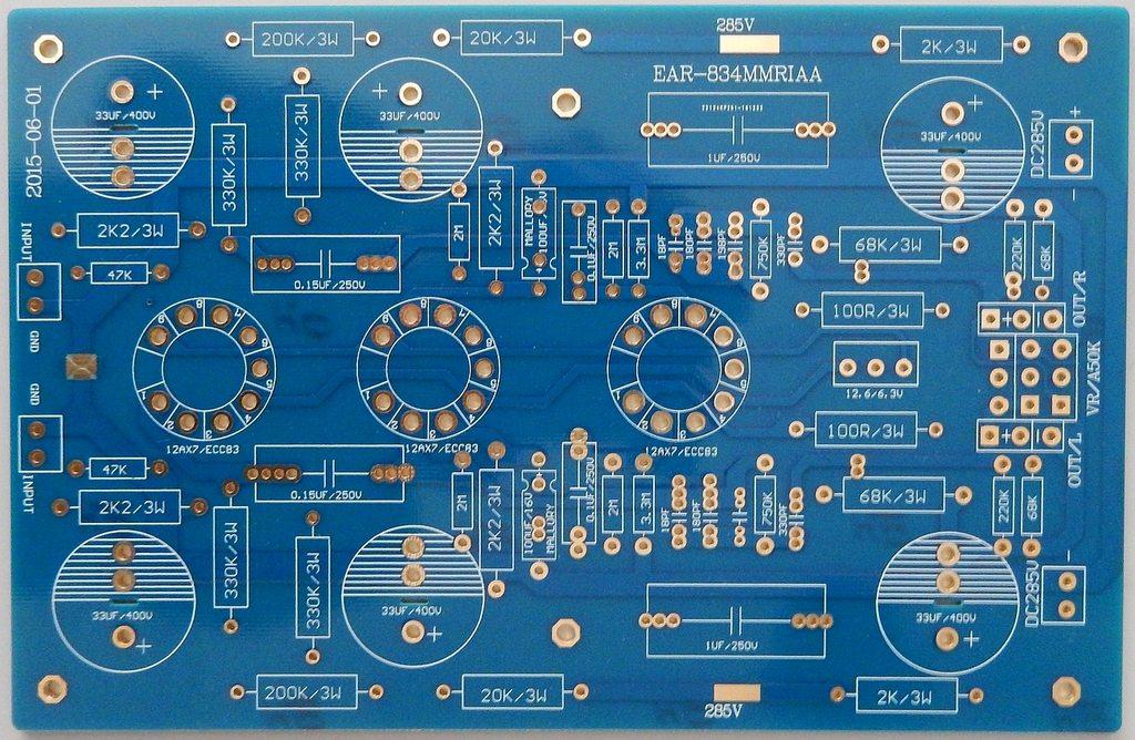

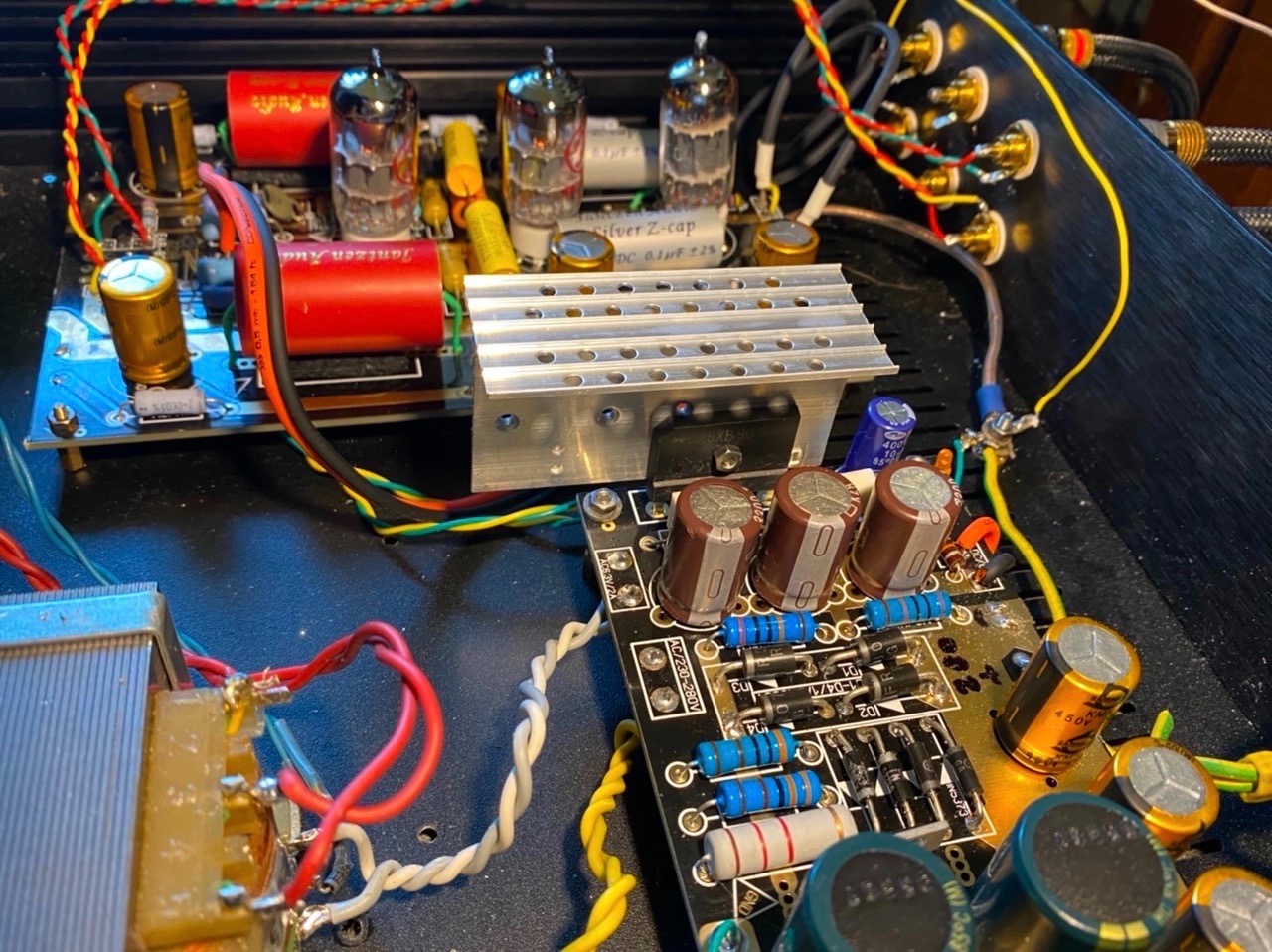

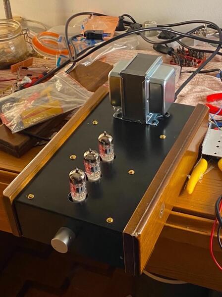

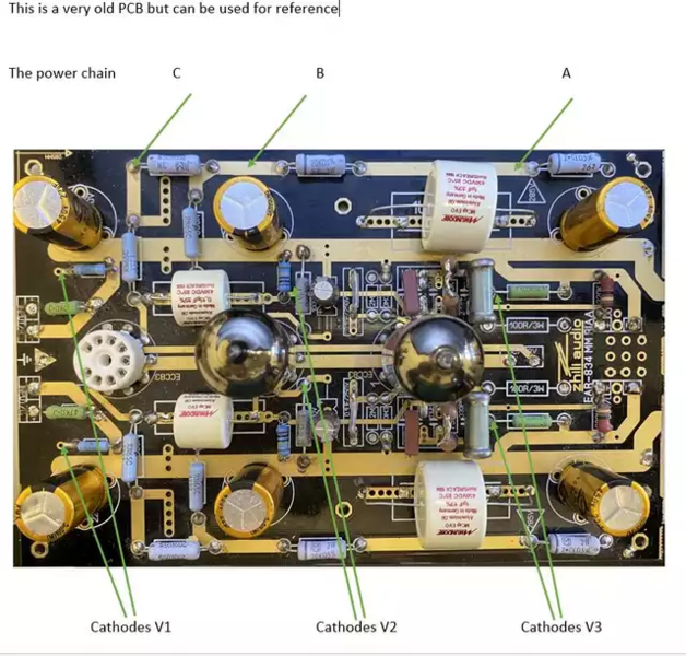

Questo è un messaggio popolare. Stel1963 Inviato 1 Aprile 2021 Questo è un messaggio popolare. Condividi Inviato 1 Aprile 2021 Ciao a tutti. Su Lencoheaven da 6-7 anni impazza un diy pre phono molto interessante, il kit cinese del clone ear834p. Certo, il kit originale lascia molto a desiderare, sopratutto come componentistica, ma prendendo solo la pcb e le resistenze e popolandola di componenti di pregio si ottiene un pre gia nettamente superiore all’originale di Paravicini (anche l’originale upgradato suona bene, ma upgradandolo perde valore di mercato e non si può poi più usare come paragone). Ma con svariati progettisti di alto livello che hanno scritto oltre 7000 posts e 145 pagine di modifiche, e un progettista che ha creato una vera e propria guida, con schemi, misure, tests, grafici, lista dettagliata dei componenti e il riferimento per acquistarli online, (https://www.lencoheaven.net/forum/index.php?topic=26658.0), il kit in questione si è rapidamente trasformato in una ferrari, e specialmente in Inghilterra è oggetto di confronti e prove con prepre del costo spesso oltre i 10-20.000€. Come molti in Italia, mi sono cimentato anche io nella costruzione prima di un prototipo ed ora di un apparecchio già definitivo, e ho scoperto decine e decine di appassionati che ne costruivano anche per altri. Voglio dunque in questo 3d raccontarvi la mia esperienza, raccogliere quelle altrui e pubblicare estratti da siti americani, inglesi, tedeschi, di questo kit/pre che è ormai diventato il più famoso, gettonato, analizzato e costruito pre phono a valvole di questo millennio. Un pre che già in kit standard, con un costo tra kit, trasformatore, valvole e contenitore di minimo 120-140€, da risultati incredibili, ma che con investimenti importanti sulla componentistica e un lavoro accurato sulla circuitazione da soddisfazione davvero fantastiche e risultati di livello assoluto. 7 1 Link al commento https://melius.club/topic/825-ear-834p-clone-diy-un-pre-phono-a-valvole-in-kit-con-enormi-potenzialit%C3%A0/ Condividi su altri siti Altre opzioni di condivisione...

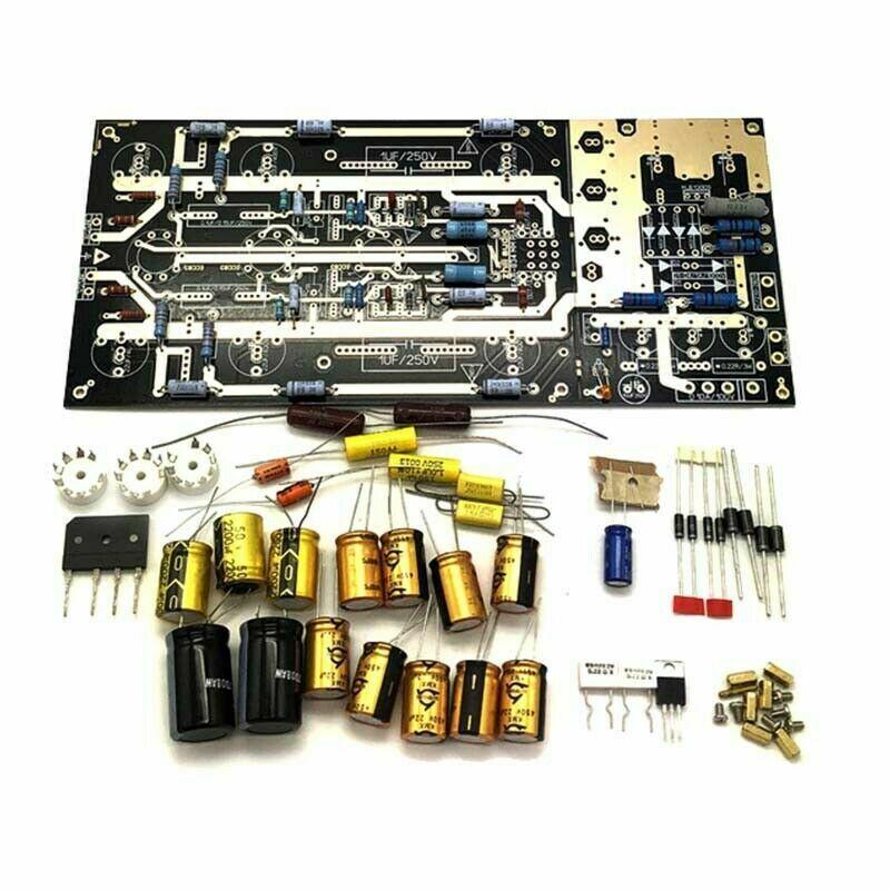

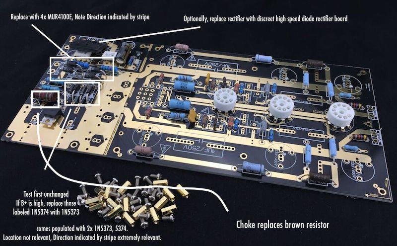

Stel1963 Inviato 1 Aprile 2021 Autore Condividi Inviato 1 Aprile 2021 Eccovi la scheda di base e una lista dei componenti da sostituire 1 Link al commento https://melius.club/topic/825-ear-834p-clone-diy-un-pre-phono-a-valvole-in-kit-con-enormi-potenzialit%C3%A0/#findComment-21667 Condividi su altri siti Altre opzioni di condivisione...
Moderatori paolosances Inviato 2 Aprile 2021 Moderatori Condividi Inviato 2 Aprile 2021 Molto interessante, grazie Stel 1963! 1 Link al commento https://melius.club/topic/825-ear-834p-clone-diy-un-pre-phono-a-valvole-in-kit-con-enormi-potenzialit%C3%A0/#findComment-21767 Condividi su altri siti Altre opzioni di condivisione...
Moderatori joe845 Inviato 2 Aprile 2021 Moderatori Condividi Inviato 2 Aprile 2021 Bel lavoro, complimenti. però non vedo la lista dei componenti da sostituire. G Link al commento https://melius.club/topic/825-ear-834p-clone-diy-un-pre-phono-a-valvole-in-kit-con-enormi-potenzialit%C3%A0/#findComment-21834 Condividi su altri siti Altre opzioni di condivisione...
Stel1963 Inviato 2 Aprile 2021 Autore Condividi Inviato 2 Aprile 2021 @joe845 Scusate. Mi è morto il telefono e ora non me la lascia modificare. Metto a posto di oggi qui sotto e continuo Link al commento https://melius.club/topic/825-ear-834p-clone-diy-un-pre-phono-a-valvole-in-kit-con-enormi-potenzialit%C3%A0/#findComment-21860 Condividi su altri siti Altre opzioni di condivisione...

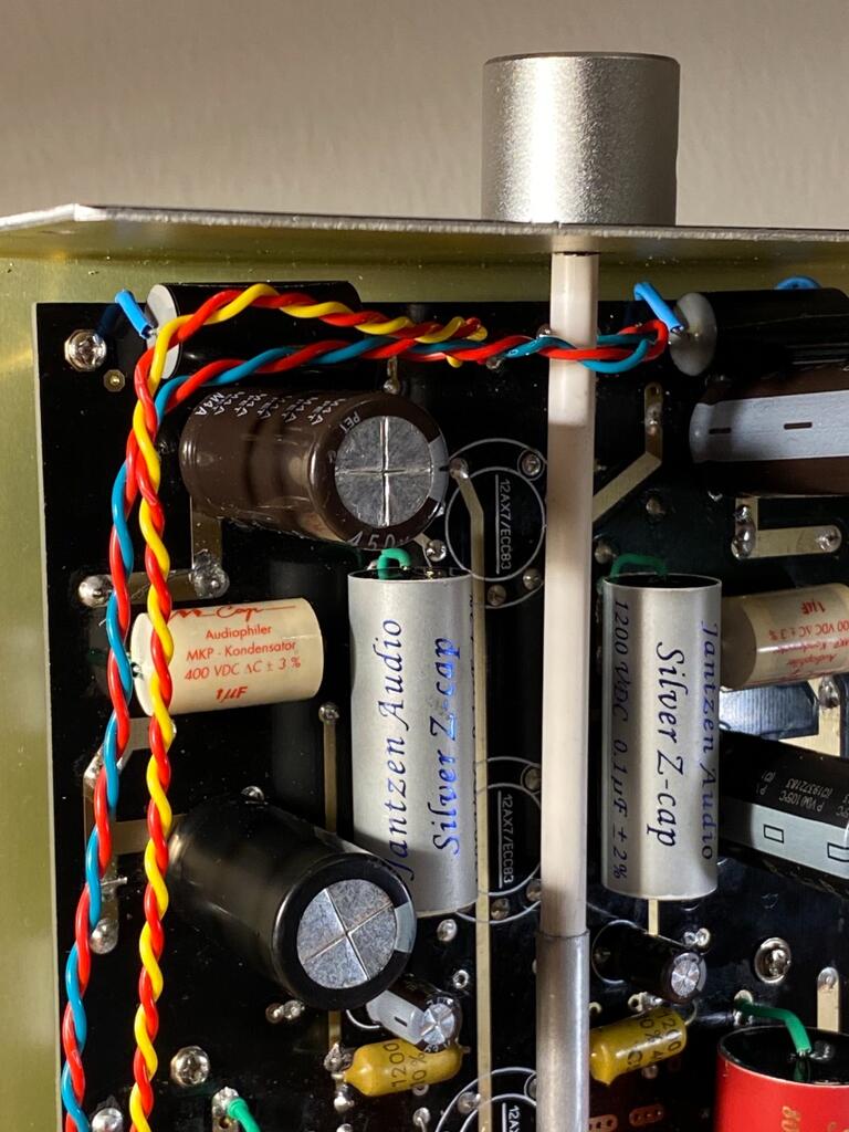

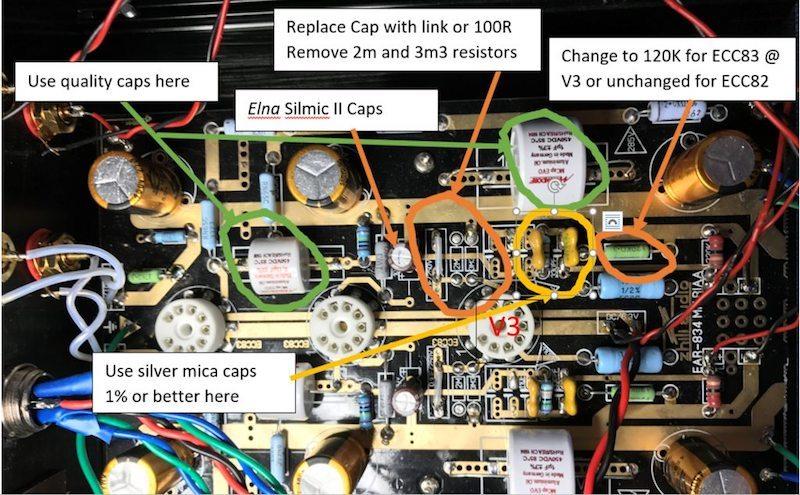

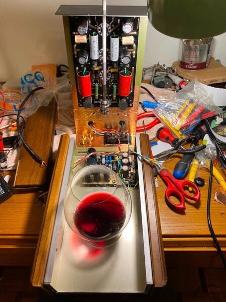

sandrelli Inviato 2 Aprile 2021 Condividi Inviato 2 Aprile 2021 qui C bianchi sono troppo vicini al calore delle valvole...sarebbe meglio metterne dei più piccoli e/o piazzarli sotto Link al commento https://melius.club/topic/825-ear-834p-clone-diy-un-pre-phono-a-valvole-in-kit-con-enormi-potenzialit%C3%A0/#findComment-21956 Condividi su altri siti Altre opzioni di condivisione...

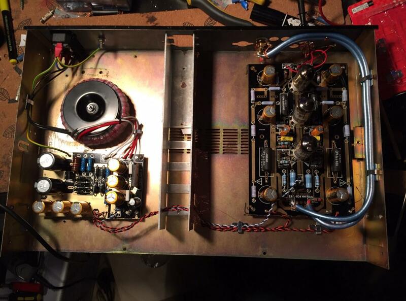

Stel1963 Inviato 2 Aprile 2021 Autore Condividi Inviato 2 Aprile 2021 @sandrelli sono daccordissimo. Nella build finale li ho messi sotto alla board. Ma i carta e olio sinscaldano molto li. E inoltre l’armatura in alluminio o rame risente e disturba il campo elettrico della valvola. Alcuni mettono a massa l’armatura. Ma è un errore piazzarli li. Meglio sotto. Io ho fissato la pcb alla parte superiore, ma per chi la vuole senza le valvole esterne, in un contenitore, si può alzare la pcb con torrette esagonali più lunghe, alla bisogna. Attenzione però all’altezza del contenitore. Diventa almeno un 10cm, non bastano più gli 8-9 dei build tradizionali Link al commento https://melius.club/topic/825-ear-834p-clone-diy-un-pre-phono-a-valvole-in-kit-con-enormi-potenzialit%C3%A0/#findComment-22056 Condividi su altri siti Altre opzioni di condivisione...

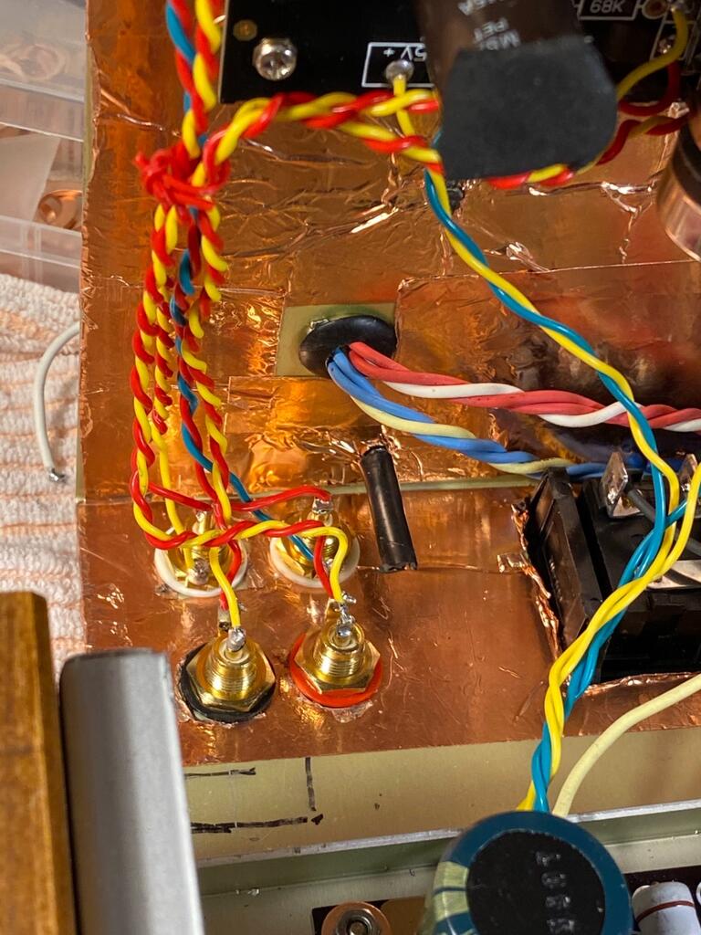

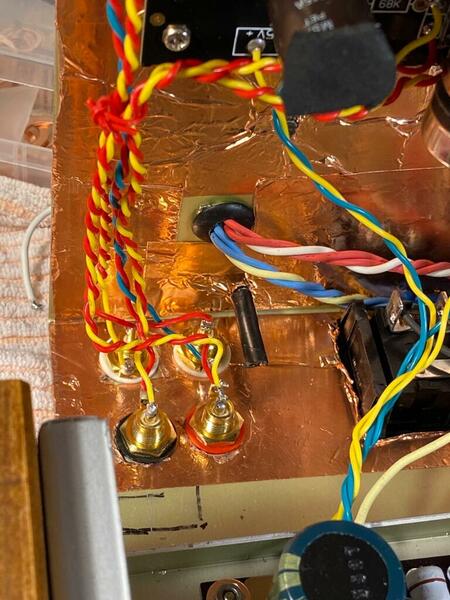

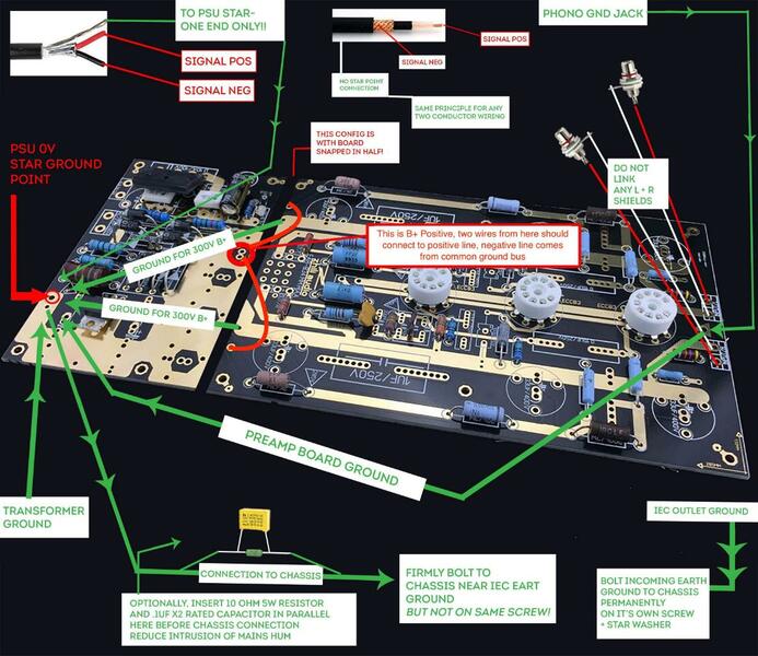

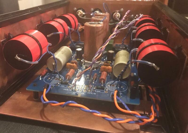

Stel1963 Inviato 2 Aprile 2021 Autore Condividi Inviato 2 Aprile 2021 Altra cosa da non fare è usare cavo attorcigliato. Anche se ha una buona reiezione ai disturbi e nei valvolarinsi usa spesso (io lo adoro) qui non è sufficiente. Il guadagno complessivo del pre e di circa 47-50 db, altissimo per un pre mm. In V1 abbiamo una ecc83 che deve essere selezionata per basso rumore, e in v2 una ecc83 da selezionare per bassa microfonicita. V3 e indifferente, gudagna 1:1. Si può sostituire con una ecc82 variando la resistenza come scriverò più avanti. Ma V1 guadagna moltissimo. Quindi tende a far sentire ogni disturbo e amplificarlo. Meglio usare cavo areonautico ad alta schermatura che risolve sempre tutti i problemi di interferenze sui cavi. Link al commento https://melius.club/topic/825-ear-834p-clone-diy-un-pre-phono-a-valvole-in-kit-con-enormi-potenzialit%C3%A0/#findComment-22074 Condividi su altri siti Altre opzioni di condivisione...

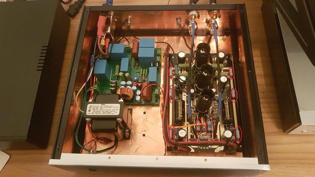

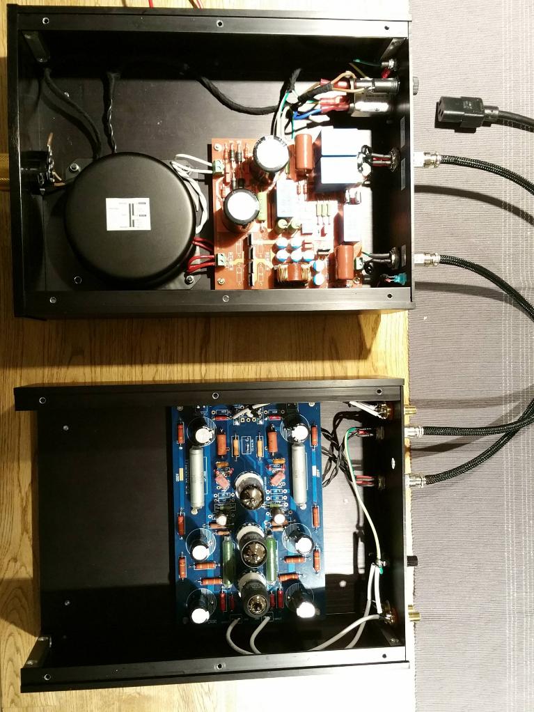

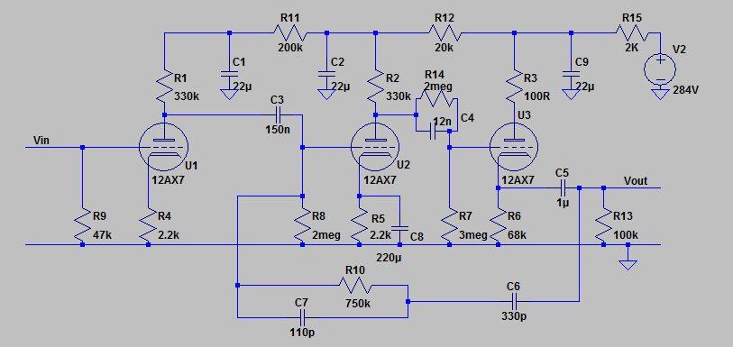

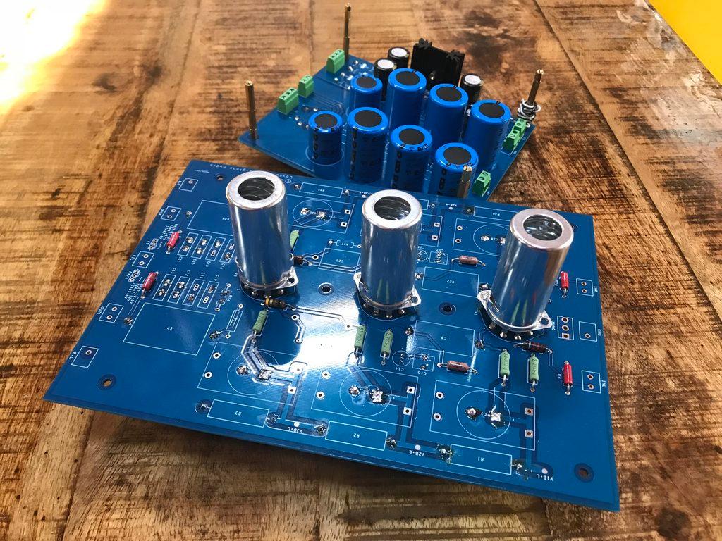

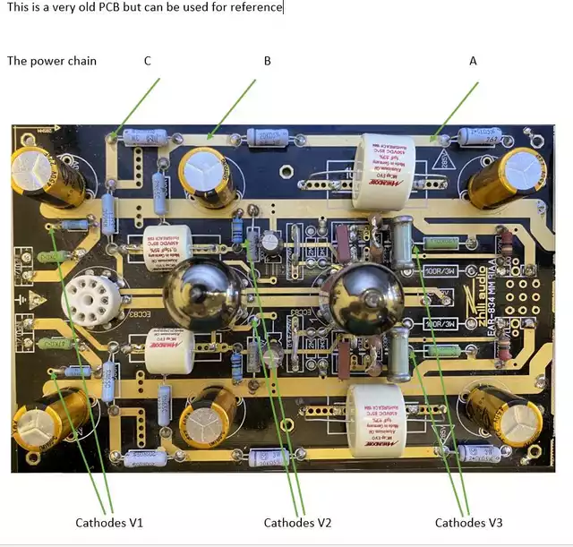

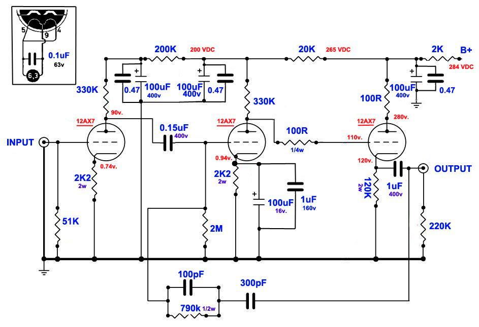

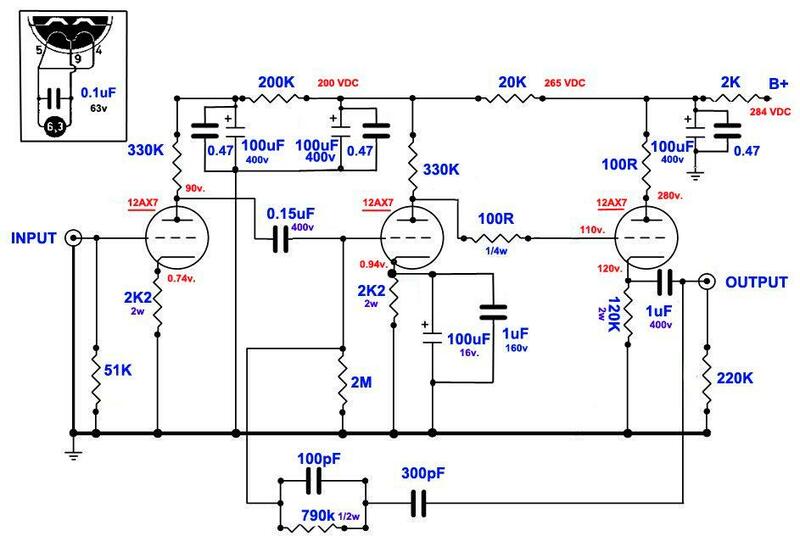

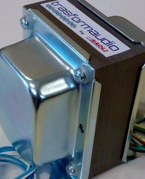

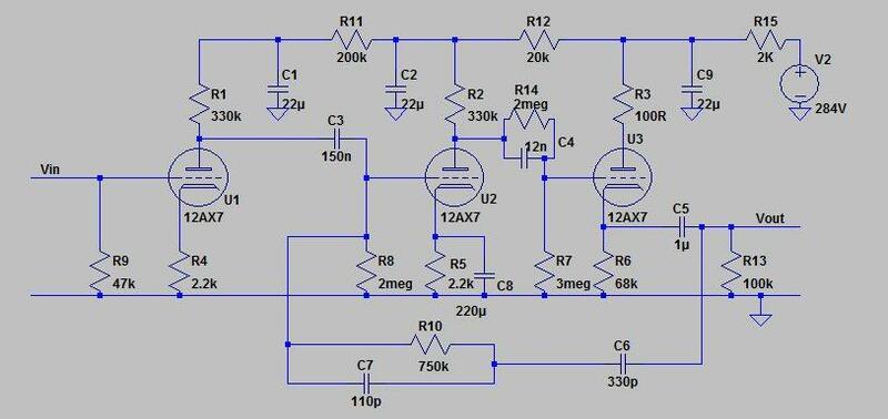

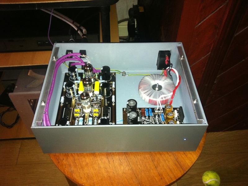

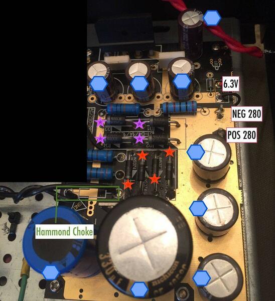

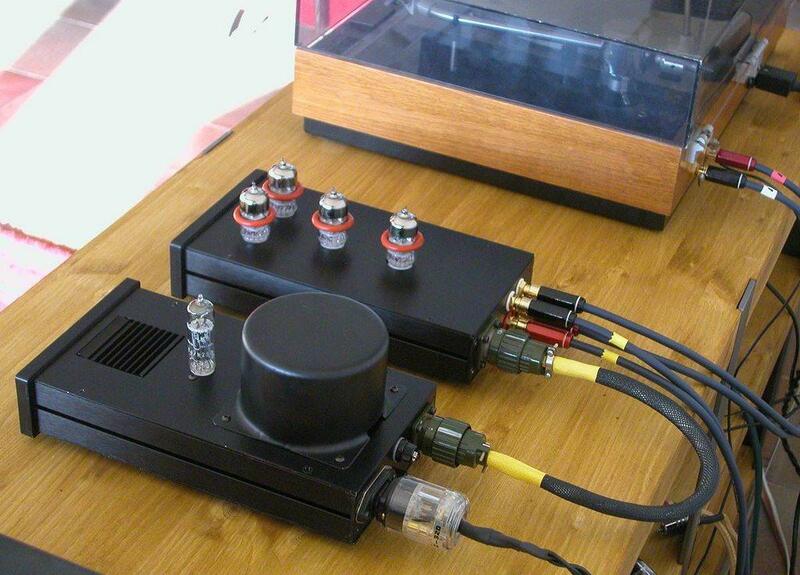

Stel1963 Inviato 2 Aprile 2021 Autore Condividi Inviato 2 Aprile 2021 DIY EAR834 Mod Thorsten Prima PArte: Acune considerazioni prima di iniziare . Cominciamo dall'inizio... il kit e alcuni aspetti da valutare prima di metter mano al saldatore. Foto del kit come arriva... potete scegliere se premontato o da montare o solo con resistenze e diodi (opzione consigliata, ma non necessariamente.... dipende da voi. L'uica precauzione èdi connettere i condensatori elettrolitici con + e - al posto giusto. Ma tutto è chiaramente indicato, non ci si sbaglia! Lo schema originale... non spaventatevi... il kit lo costruisce aanche un bambino di 8 anni! Ma lo schema può servire ad alcuni di noi per capire le modifiche anche in versione a colori (ma attenti, già con alcune modifiche) Ecco qui una bella realizzazione a 2 telai con grosse modifiche sul circuito, valvole diverse e psu a valvole per invogliarvi... ma ne parleremo molto più avanti Tratte da Lencoheaven, ecco alcune indicazioni sull'assemblaggio corretto e su alcune modifiche .. x x x --- --- Un consiglio personalissimo. Il trasformatore previsto è un 230 v primario (ingresso) e 6,3V 2A + 250-280V 0,050 A (50 mA) di secondari. C'è un bel trasformatore adatto fatto in cina. Silenziosissimo, presenta un nucleo ad anello per eliminare le dispersioni- Ottimi anche i Toroidali, anche loro molto silenziosi, come nell'EAR originale. MA se volete complicarvi un po la vita (con lunghe ricerche di ronzii e anellidi massa) ma avere un suono davvero strepitoso sono meglio sia i vecchi trasformatori a lamierini telefunken, grudvig, siemens provenienti da vecchie radio a valvole con el84, sia i fantastici trasformatori della Raoli, di cui pubblico foto. Con questi ultimi si raggiungono livelli di dinamica, trasparenza e dettaglio impensabili con i trafo toroidali. E costano MENO DEI CINESI!!!! Dall'altra.... disperdono molto più campo magnetico dei toroidali, quindi attenzione a dove li mettete! Visto che son bellissimi, utilizzateli fuori (ho comprato da loro anche l'induttanza da 20mh... altro che induttanze Hammond... questi sono una rolls al confronto!!!) Per comprarli ecco il link https://www.trasformaudio.com/it/negozio/trasformatori-di-alimentazione/trasformatore-230-250-0-250v-80ma-6-3-0-6-3v-3a/ Per il case invece potete sbizzarvirvi, ma meglio case ben chiusi e solo in metallo, in modo da isolare e creare una gabbia di Faraday. Eccovi alcuni esempi 1 Link al commento https://melius.club/topic/825-ear-834p-clone-diy-un-pre-phono-a-valvole-in-kit-con-enormi-potenzialit%C3%A0/#findComment-22222 Condividi su altri siti Altre opzioni di condivisione...

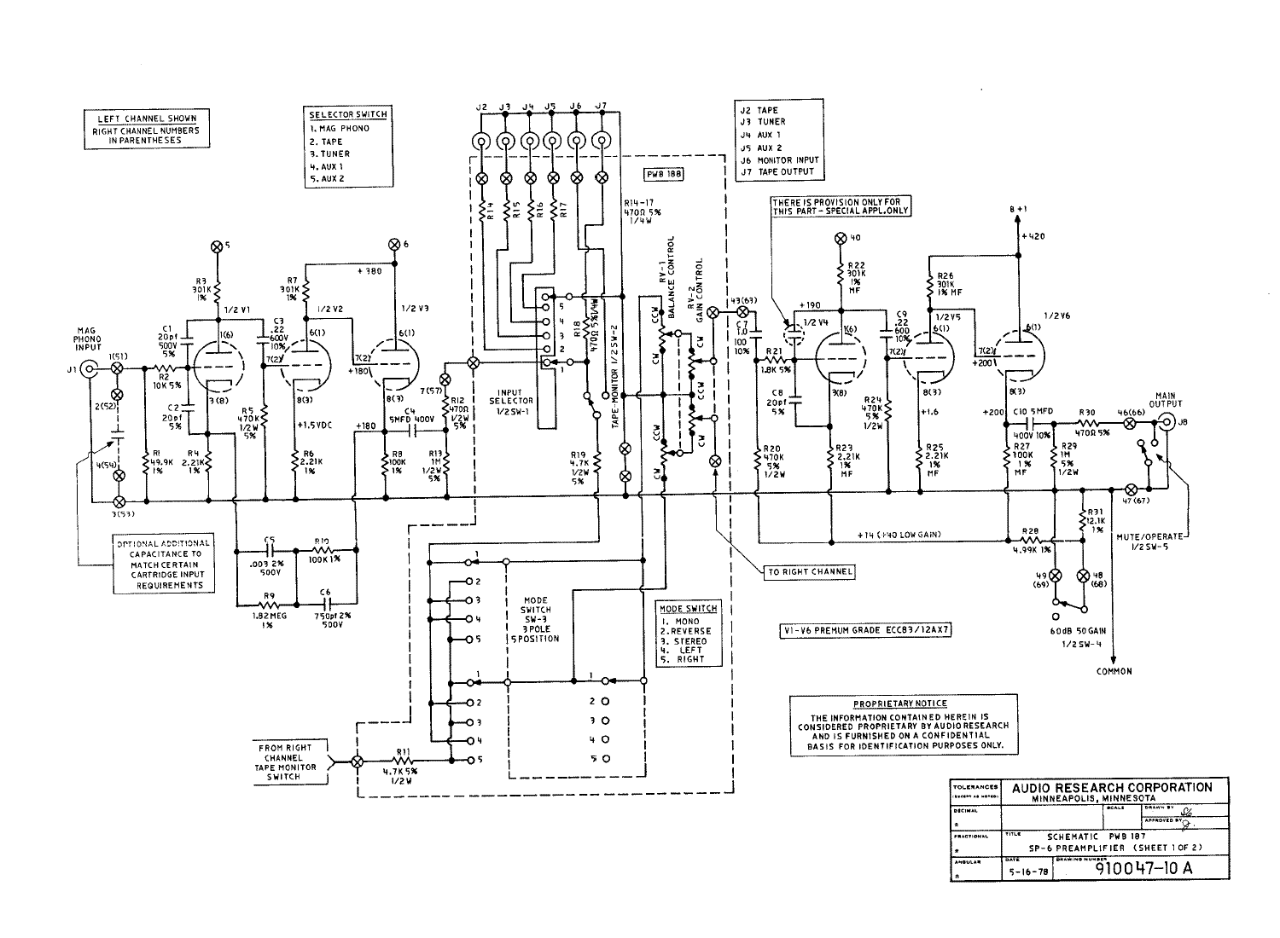

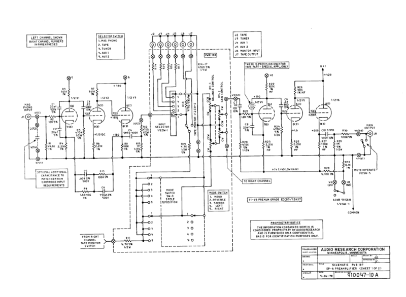

walge Inviato 2 Aprile 2021 Condividi Inviato 2 Aprile 2021 Io farei questo, che oltretutto è storico, 1978 AR SP6, la parte sinistra è il fono e come vedete è quasi simile all'EAR 1 Link al commento https://melius.club/topic/825-ear-834p-clone-diy-un-pre-phono-a-valvole-in-kit-con-enormi-potenzialit%C3%A0/#findComment-22825 Condividi su altri siti Altre opzioni di condivisione...

walge Inviato 2 Aprile 2021 Condividi Inviato 2 Aprile 2021 @sandrelli la faccenda della tensione Vkf non c'entra con quell'accoppiamento. poi la frequenza di taglio del passa alto con quei valori è di 4,02 Hz Walter Link al commento https://melius.club/topic/825-ear-834p-clone-diy-un-pre-phono-a-valvole-in-kit-con-enormi-potenzialit%C3%A0/#findComment-22928 Condividi su altri siti Altre opzioni di condivisione...
