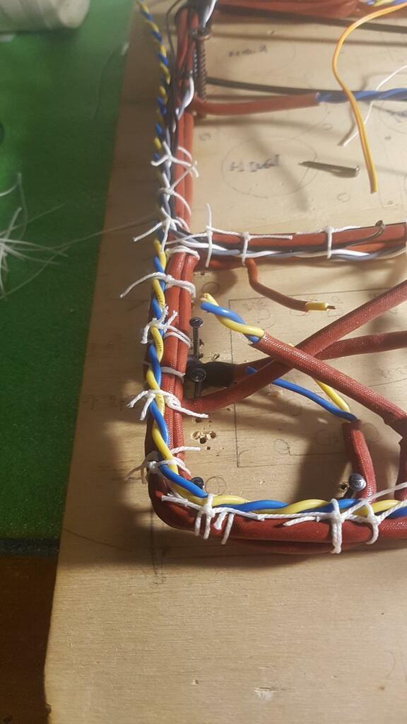

Questo è un messaggio popolare. ferdydurke Inviato 17 Maggio 2021 Questo è un messaggio popolare. Condividi Inviato 17 Maggio 2021 Pure io mi sono portato aventi e volentieri condivido quanto fatto fino ad oggi... Se ci sono suggerimenti o critiche ringrazio in anticipo... 1 2 Link al commento https://melius.club/topic/825-ear-834p-clone-diy-un-pre-phono-a-valvole-in-kit-con-enormi-potenzialit%C3%A0/page/13/#findComment-86619 Condividi su altri siti Altre opzioni di condivisione...

Stel1963 Inviato 17 Maggio 2021 Autore Condividi Inviato 17 Maggio 2021 @ferdydurke @Marco Angelozzi critiche? Scherzate? Che lavoro!!! Spettacolari, precisi, insomma…. Inprossimi me linfaccio farevda voi due. Da come sono montati andate tutti e due con le valvole interne. È saggio. Sono molto meno esposte a interferenze e disturbi. Link al commento https://melius.club/topic/825-ear-834p-clone-diy-un-pre-phono-a-valvole-in-kit-con-enormi-potenzialit%C3%A0/page/13/#findComment-86673 Condividi su altri siti Altre opzioni di condivisione...
